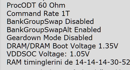

ProcODT 60 Ohm, BankGroupSwap Enabled, BankGroupSwapAlt Disabled, GeardownMode Enabled da deneyin Fast presetle o zaman.
Bir de DRAM/DRAM Boot Voltage 1.4 deneyin

Dediklerinizi deneyecegim. 1.4v ile denemiştim zaten olmadı bir de dediginiz gibi yapayım.

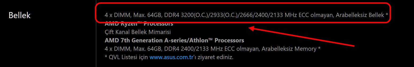

aynen öyle bende sözde en uyumlu denilen amd onaylı flare x 3200 cl14 rami aldık bırak 3200 mhz yi oc yapmadan vaat ettiği 2400 2666 mhz de bile clod boot yapıyor arkadaş ayar yapın diyor da bunu her kes bilemez ki madem oc siz 2400 veya 2666 mhz vaat ediyorsan çalışacak arkadaş neyse arkadaşın dediği ayarı henüz denemedim ama bu ayarı yapmadan çalışmalıydı çünkü öyle yazmış özelliğinde resimde görülüyor

hocam tamam da benim anlamadığım neden oc yapmadan 2400 yada 2666mhz clod boot olmadan açılmıyor bu hızlar oc yapılmadan olan hızlarmış bunu verdiğin linkte de yazmışlar DDR4-2667'den daha yüksek değerlerin hız aşırtma yaptığını lütfen unutmayın . Kilometre farkı değişebilir (bu blogun sonundaki büyük hızaşırtma uyarığımız tarafından belirtildiği gibi). yazı bu. ben buna kızıyorum bu değer zaten oc yapmadan çalışır diyorlar ama clod boot yapmadan çalışmıyor,2133 mhz hariç

bu ayarları önerdi bana arkadaş henüz denemedim

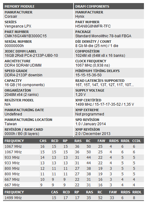

Sendeki kit nedir tam 32 GB Corsair yazmışsın? 2x16 mı 4x8 mi, bir de rated timingleri, RAM kitinin üreticisi nedir?(Micron/Hynix/Samsung - Taiphoon Burner'da yazar)
SR, 1 DPC kitler haricinde ayarlar daha değişik oluyor (ProcODT, BGS vs.)

Bendeki Corsair 2*16 Corsair Lpx Ddr4 ram. Memory Training yapıyor, daha sonra Od yazıp takılı kalıyor, Nadir olarak farklı codelarda gördüğüm oldu. Ramler kendini bir kere ayarladımı 1-2 hafta stabil çalışıyor. Güç kesildiği anda, sistem kendini başlatamıyor, onu net birşekilde öğrendim, kesinlikte sistem açılmıyor. Son 3 bios güncellemesiyle birlikte sistem eskisi gibi sürekli cold boot yapmıyor. Çok fazla usb cihaz bağlı, acaba ondan mı kendini başlatamıyor. Windows ortamı çok stabil, sıfır hata alıyorum. (Son aldığım render 15 saat civarı sürdü)

2x16 GB Corsair LPX 3000 MHz kit o ayarlarla çalışmayacaktır. Yüksek ihtimal Hynix AFR'dır da Taiphoon Burner'dan kontrol et gene.
Bir kere dual rank olduğu için BankGroupSwap Enabled BankGroupSwapAlt Disabled olacak en başta
Command Rate 1T
DRAM/DRAM Boot Voltage 1.4V
VDDCR_SOC = 1.025V
Fail_CNT = 4
ProcODT en az 60 Ohms olacak da maksimuma kadar yolu var. Bootladığı noktayı bulana kadar arttırarak deneyip bulman gerekiyor ideal değeri

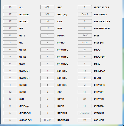

Timing olarak da:
Kolay gelsin
