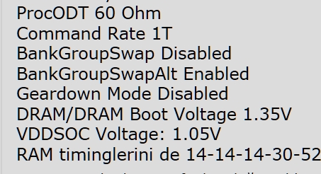

hocam o zaman bu ayarları boşuna yapmışım çünkü zaten bu ayarı yapmadan da 3200 de böyle yapıyordu peki hocam neden 2400 ve 2666 mhz de bunu yapıyor bunlar doğal desteklediği hızlar değil mi? yani oc siz desteklediği hızlar?. birde ram voltajı 1.35 te dursun mu yada tüm önediğiniz ayarlar diyeyim dursun mu? bir de bu comand rate 1T VE Geardwn mode ayarı 2 yerde var hem adwanced menüsünde hem de ram timing menüsünde var 2 yerdekini de dediğiniz gibi ayarladım doğru mudur ? bu arada 3400 mhz denedim mavi ekran verdi sanırım ram voltajı az geldi

3200 ve üzerinde Memory Training için 1-2 reset garanti denebilir. Daha düşük frekanslarda da gene 1-2 reset atabilir. Bu resetlerin sistemin stabilliğiyle, performansıyla veya düzgün çalışmasıyla bir ilişkisi yok.
Cold boot sorunu diye geçen şey cihaz bir süre kapalı kaldıktan sonra açıldığında Memory Training'in fail olup sistemin RAM ayarlarını JEDEC-2133 standartlarına sıfırlamasıdır.

tamam hocam öyle diyorsan öyledir yalnız işin garibi daha önce hangi biostu hatırlamıyorum 2 defa 3200 mhz de açamayınca 2400 mhz de açmıştı yani 3 kez reset atmıştı sanırım bu clod boot oluyor ve biosdan rami auto yapınca direk 2400 mhz yapıyor 2133 değil buda ilginç geldi

Prime'da ne var ne yok bilmiyorum, detaylı incelemedim de herhangi bir anakart için BIOS'a gerekli ayarlar eklendiyse(BGS, BGSalt, GDM, ProcODT, secondary/tertiary timingler) RAMler doğru ayarlarla sorunsuz çalışacaktır.

hocam tüm ayarları bilsek yapacağız da bilmiyoruz bakın bana tavsiye ettiğiniz ayarlardan başka ayarlarda söylediniz şimdi sanırım BGSalt, GDM, ProcODT, secondary/tertiary timingler bu nedir hocam ya kartı baştan biz mi ayarlayacağız

İkincil ve üçüncül timingleri attım sana dostum önceki mesajlarda, oradaki değerleri girebilirsin BIOS'a
Al ama tekrar atıyım, kendi kullandığım ayarlar bunlar:
B-die'lar için 3466C14 safe ayarlar, 1.4V'ta sorunsuz çalışacaktır yüksek ihtimalle.

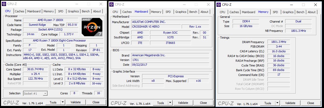

bana söylediklerini yaptım zaten hatta fotosunu bile aldım da yeni yapılacak başka ayar varsa alalım dedim verdiğin ayarlardan sadece 30 olanı 34 52 olanı 48 yapsak sorun olur mu çünkü cpuz de spd menüsün de 3200mhz xmp de 14 14 14 34 48 gösteriyor
bu verdiğin ayarlar EDİT: TEŞEKKÜRLER

Hmm şimdi gördüm. RTC ss'i atmamışım da RTC ss'indekileri girebilirsin.

tamam hocam eyvallah birde son olarak 60ohm yaptığım ayarının üstünde 4 yaptığım bir ayar daha var adını unuttum EDİT: hatırladım Fail_CNT bu 4 kalsın mı ? önceki ayar 1 di çünkü ve bu verdiğin rtc ayarı 3400 mhz için mi yoksa 3200 mhz ye de uyar mı? kusura bakma artık çok soru sordum ama ilk kez bu kadar bios ayrı yapıyorum

RTC'deki timingleri 3200'de de kullanabilirsin, sadece tRFC'yi değiştirerekten tRFC(ns) değerini 190 civarına getirmen gerekiyor:
3200 hız için 307 tRFC kullanabilirsin.
Fail_CNT 4'te kalabilir, o kaç kere Memory Training'e kalkışacağının ayarı anakartın açılışta. En az 3 olması lazım herkesin anakartında, 4 olsa da sorun yaratmaz.

O kit için 53.3 veya 60 kullanılabilir
