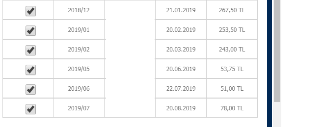

6 yıl
turk telekom böyle yaptığı için 6 fatura ödemedim niye kapatmıyorlar ki ?
