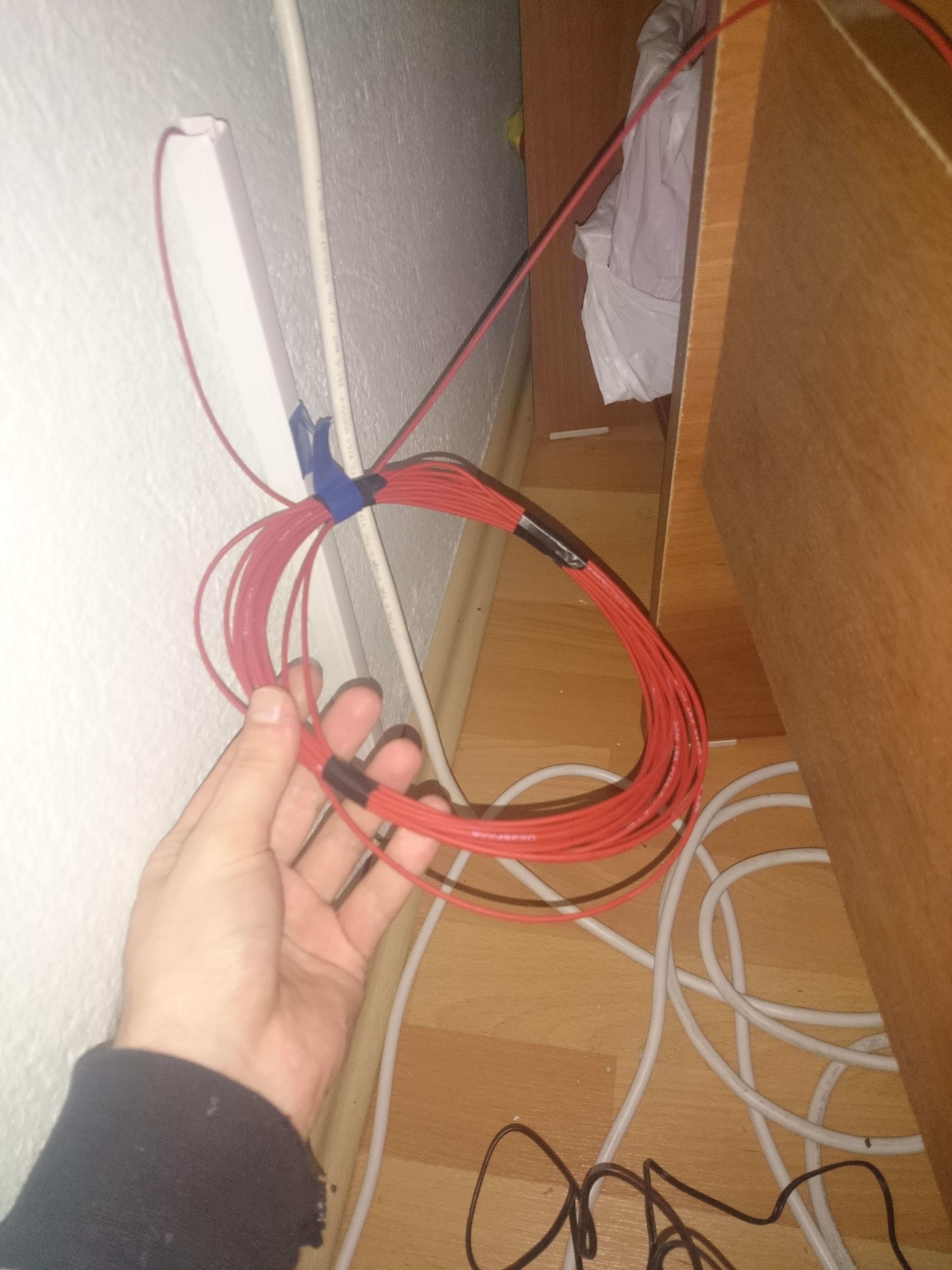

Bu kablo Cat 5 mi ? CAT 5 ise FTTB olur

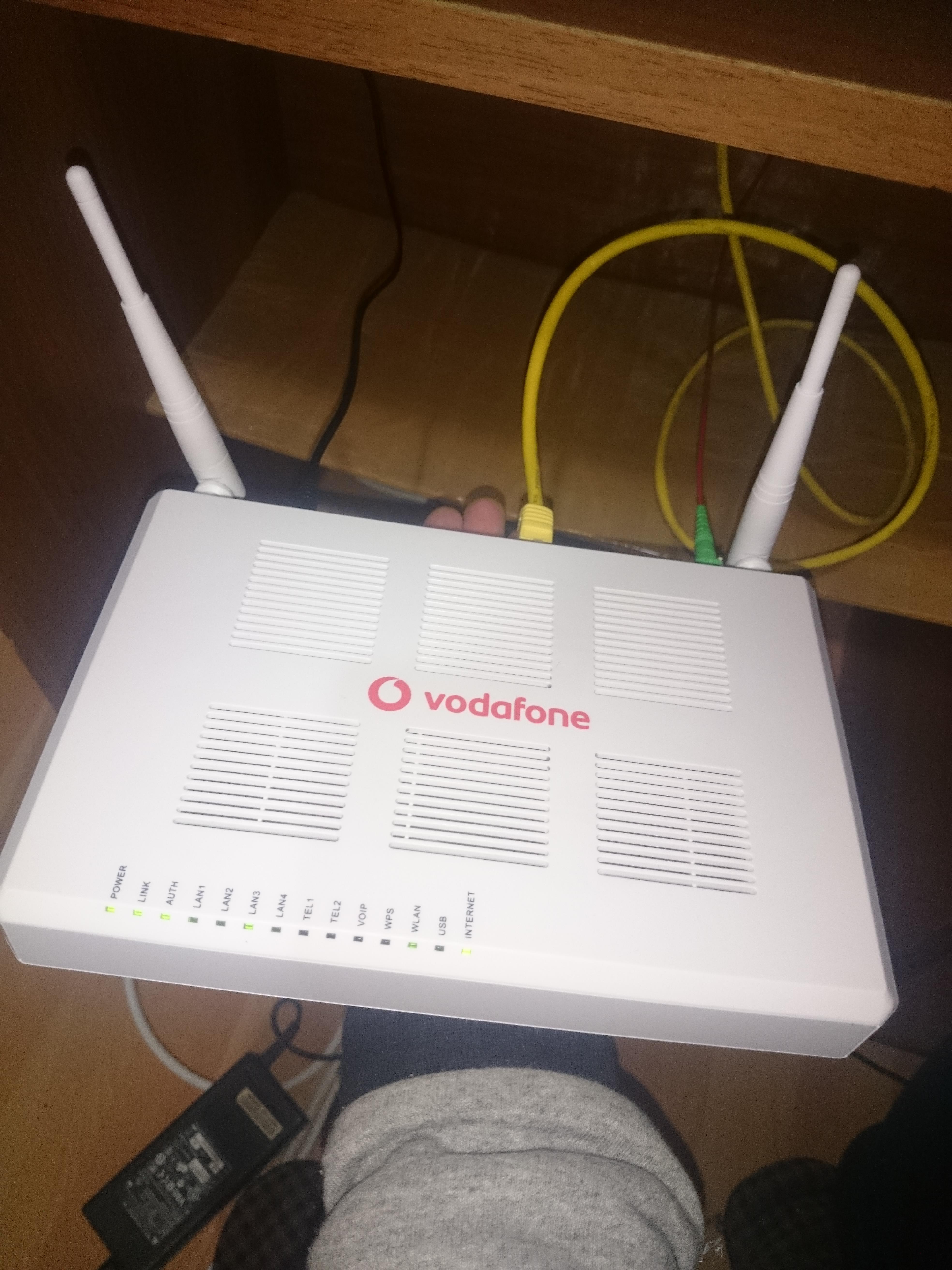

Aslinda buna hic gerek yok. Teknik arkadaslarda ont varmıs. Kendi modemimi kullanacağım dediginizde, ont takıyorlar. Modeminizin, wan portu ile bağlanıp, kurulumunu yapiyorlar. Kullabicimiza, forumca da beğenilen xiaomi mi3 router i önerdim. Daha iyi f/p ürünü varsa, denemek isterim şahsen.
Bu mesajda bahsedilenler: @zaq999
6 yıl
Nokia modemlerde, ont gömülü oluyor.

niye beyaz fiber çekiyorsunuz ? kırmız idi önceden yapmayan başkası olsa telefon kablosu diye keser valla
Bu mesajda bahsedilenler: @burakkosucu
6 yıl
Abone kablosu hep beyazdi bizde. Ana hattan, binaya gelen kablo turuncu renkli
Bu mesajda bahsedilenler: @smart0201
6 yıl
ben kırmız diye biliyorum

arkadaşın dediği gibi yapın kendi cihazımı (router) kullanacağım diyin gpon ve router ayrı olacak şekilde kurdurun nokia alcatel ont (gpon) kullanmayın.
kendinize de elinizde yoksa güzel bir qualcomm > broadcom > intel (Lantiq) chipsetli wrt türlerini destekleyen router alın.

Teşekkürler ; artık ont + Airties modemliyim ama sorunum devam ediyor dediklerinizi yarın akşam deneyeceğim.
