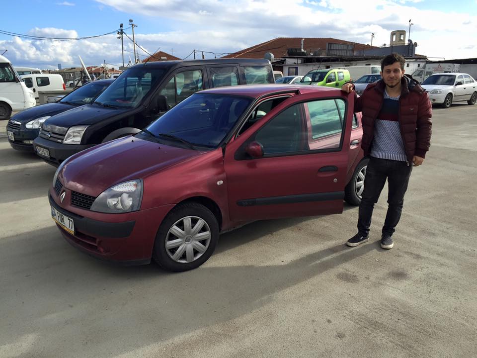

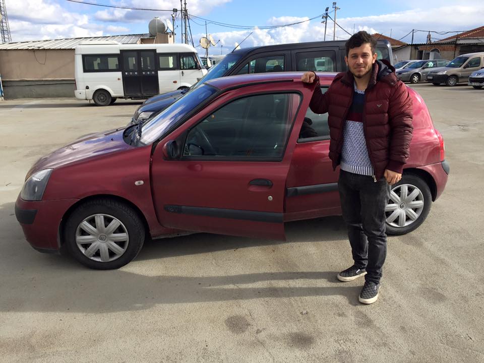

Arkadaşlar Bugün Hayalim Olan ilk Arabamı Aldım Oda Clio 2 :) 1.2 16 Valf Benzimli Tüp Hiç Takılmamış 117 Binde Kazasız Belasız Süreriz İnşallah.. Yukarda Otomatik Sormuştum İlk Arabam Olduğu İçin Manuele Alışayım İyice Diye Otomatikten Vazgeçtim..
hayırlı olsun dostum güle güle kullan,hiç tüpe bulaşma büyük ihtimalle motoru hala canavar gibidir,agresif sürme benzini sömürür yoksa :)sakin kullanımda yazın ortalama 7lt tüketiyordu aracım,kış şartlarında bu 8lt'ye kadar çıkabilir,motor 1.2 ama fena değildir,tam şehir içi aracı uzun yolda biraz yorar ama bastınmı gider ibrenin nasıl düştüğünü görürsün :)geçem fiesta'ya bindir arkadaşın 2004 model koltuğa oturduğum gibi soğudum araçtan rahat değil,diresiyon bizim ki gibi yumuşak değil,sürüş keyfi yok,arkadaş daha önce faz1 kasa clio kullandı adam clio'yu arıyor tekrar,arabayı seveceksin hemen alışırsın,tekrar hayırlı olsun kazasız belasız inşallah

Herkese merhaba arkadaşlar. Buarada beni tanıyan tanır özellikle ketoral. Aracımı 3 ay önce sattım. Yeni Araç aldim. Ancak hala benim attığım fotoları görerek bana mesaj atan var. Bu beni çok. Memnun etti. Bi selam vereyim dedim.
