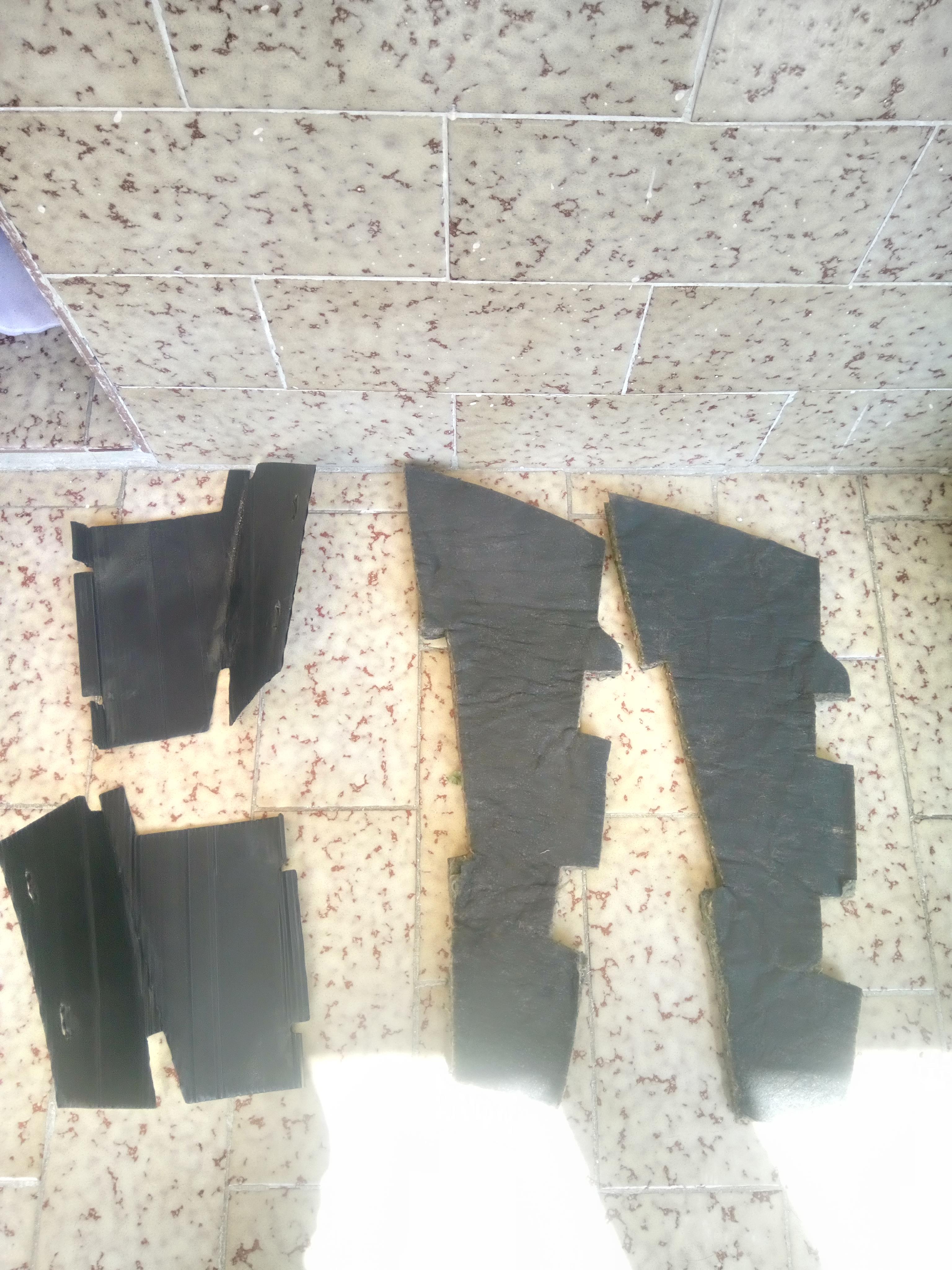

< Resime gitmek için tıklayın > merhaba aracımın pandizotunun yanından çıktı bu parçalar taşyün ve kargo kutusundan kesilmiş taşyünler düşmesin diye tutturulmuş parçalar.. Bunlar ne işe yarar bileniniz var mı?
