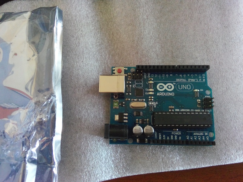

Sonunda Arduino Uno R3 kartım da geldi. Artık çalışmalara başlayabilirim. Gerçi yoğun bir dönem ve yurtdışı görevi var önümde ama ufaktan başlayalım :)
Servoları sweep programı ile denedim, gayet güzel 0-180 derece arası dönüyorlar. Ara değerler de denedim: 0>90>60>120>0 vb seriler. Beklemeli veya yavaş yavaş dönme deneyeceğim.

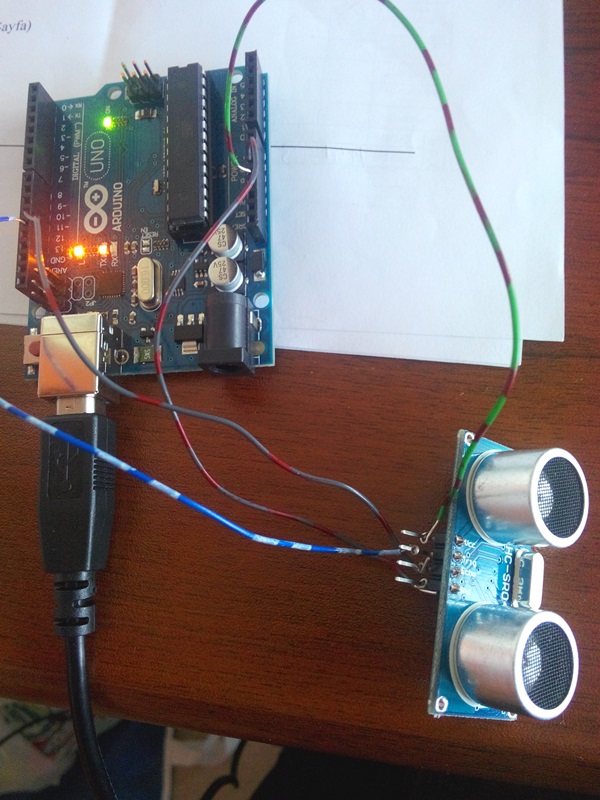

Geçen hafta HC SR04 denedim, sonuç alamadım. İki adet deneme kodu yükledim, ikisinde de sinyal alamadım. Kodlar şunlardı:
https://gist.github.com/flakas/3294829
http://arduinobasics.blogspot.com/2012/11/arduinobasics-hc-sr04-ultrasonic-sensor.html
Detaylı bakma fırsatım olmadı, iş seyahatine çıkıyorum. Kodlara bakıp kendim basit bir program da yazabilirim. Denediğim ikinci program gibi on-board ledi yakmak olabilir, sonra da servo ile beraber çalıştırabilirim, mesafeye göre servo döner. Ama bu deneme programlarından sonra robot için önünde engel varsa yön değiştirme ya da durma şeklinde bir alt program yazılabilir.
Bu mesajda bahsedilenler: @bolanka
12 yıl
Selam,
NewPing kütüphanesini denemiştim ..
http://playground.arduino.cc/Code/NewPing
Kolay gelsin ..
İ
12 yıl
Teşekkürler,
Kod işe yaradı. Deneme kodunu yazdım, 30 cm maksimum ayarladım, sorunsuz çalıştı. elimi önüne getirince çıkan mesafe ölçümleri. Ben bunu tüm programın içine ekleyeceğim, önüne bir engel gelince ya interrupt oluşturacak, ya da devamlı ölçtüreceğim. Daha o kısma gelmedik :)
