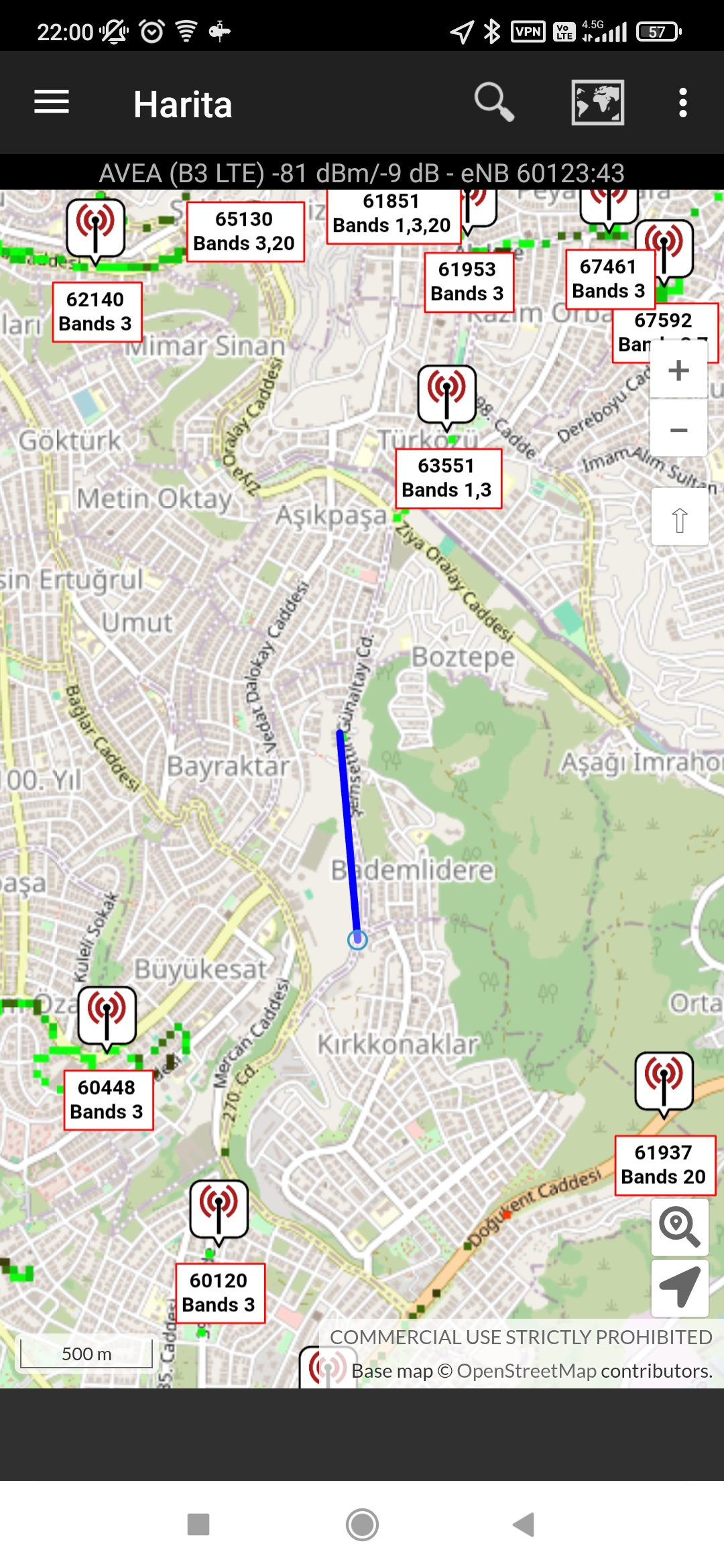

Cell Mapper, mobil şebeke verilerini gönüllü kullanıcılar olarak topladığımız ve bir haritaya aktardığımız uygulama. Bu uygulama sayesinde sinyal değerler, baz istasyonlarını toplayıp haritada görebiliyoruz. Hatta konumunu bildiğimiz istasyonları haritada işaretleyebiliyoruz. Ayrıca uygulamanın altyapısı konum bilgisi sabitlenmemiş istasyonları da toplanan verilere göre tahmişni konumlarını belirliyor. Şayet bu meselelere ilgili iseniz kesinlikle kullanmanızı tavsiye ederim.

Kırmızı noktalar neyi temsil ediyor, soldaki değerleri nasıl yorumlamamız gerekiyor ?

Kırmızı, ve yeşil renkli yuvarlakların her biri birer baz istasyonudur. Kırmızı renkli olanları lokasyonu sabitlenmemiş olan, sistem tarafından eldeki sinyal değerlerine göre yeri tahmini olarak gösterilen istasyonlardır. Yeşil olanlar ise yeri kullanıcılar tarafından sabitlenmiş olan istasyonlardır.
Açık yeşilden bordoya kadar olan ufak ufak karelerden oluşan yığınlar ise sinyal kuvvetlerini ifade eder. Açık renkten koyuya gittikçe sinyal kötüleşir.
Baz istasyonlarının üzerine tıklarsanız istasyonun kapsama alanını görebilirsiniz. Her sektör için kapsama ayrı ayrı gösterilir. Baz istasyonunun üzerine tıkladığınızda ekranın sol kısmındaki alanda istasyona ait bilgiler gösterilir.
-eNB kodu (bazın kimliği de diyebiliriz)
-Keşfedilme ve son görülme tarihi
-Yayın yaptığı bandlar
-Baz istayonu ile alakalı veri toplamış olan kişiler
-Eğer yeri sabitlenmiş ise sabitleyen kişi
-Sektör sektör detaylı bilgiler ve sinyal değerleri
