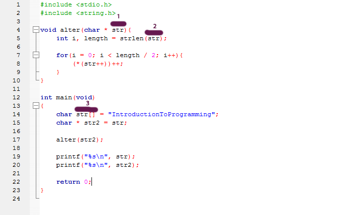

1ve3 numaralı str lerin arasında bir bağ varmı ve neden 1 numaralı str pointer işaretiyle tanımlandı , bu örneği anlamadım biraz anlatırmısınız

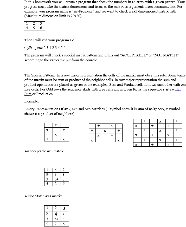

Ödevle ilgili bazı düzeltmeler oldu. Ödevi yazarken Satır Sütün düzenine dikkat etmeden örnekler vermişim.
Yazacağınız kod parçası komut satırından çağrılırken bir tane matris bilgisini boyutları ile birlikte alacak.
Windows da consolu açmak için çalıştır kısmına "cmd" yazmanız gerekli. sonrasında buradan istediğiniz uygulamayı çağırabilirsiniz. Bizim örneğimizde uygulamayı argüman vererek çağıracağız. Ping programı gibi. Çarşamba laboratuvar da denemesi yapılacaktır.
myporg.exe 2 3 1 2 3 4 5 6
çağrısı 2x3 boyutlarında ve elemanları sırasıyla 1 2 3 4 5 6 olacak bir matris oluşturacak ve sonrasında uygulama bu matrisin her bir hücresindeki değerlerin belirli bir düzene göre olup olmadığını inceleyecek.
Düzen ise şu şekilde olacaktır. Ardışık her iki hücreden biri komşu hücrelerin toplamı veya çarpımı olmak durumundadır. Tek satırlarda ilk hücre serbest başlar sonrasında toplam ve çarpım hücreleri sırası ile bir boşluk olacak şekilde gelir. Çift haneli satırlarda örneğin 2. satırda önce toplam veya çarpım kontrolü olacak hücre gelir sonra serbest hücre şeklinde devam edilir. Bu şekilde devam edildiğinde matris içindeki düzende yanyana hiç çarpım veya toplam sembolü gelmeyecek şekilde bir matris düzeni oluşur. Örneklerine düzeltilmiş ödev dokümanında bakabilirsiniz.
Bu düzen sizin program içerisindeki kurmanız gereken kontrol algoritmasını oluşturacaktır. Dışarıdan girilen veriler matrise yerleştirildiğinde bu düzeni sağlamıyorsa ekrana "NOT MATCH" yazacak. sağlıyorsa "ACCEPTABLE" yazacaktır.
Ödev 2 deki örnek için program aşağıdaki şekilde çağrılır.
Program Çağrısı:
myProg.exe 4 3 1 6 2 9 3 8 3 54 3 5 2 6
Ekran Çıktısı: ACCEPTABLE
uygun olmayan örnek için:
Program Çağrısı:
myProg.exe 4 3 1 6 3 9 4 8 3 54 3 5 2 6
Ekran Çıktısı: NOT MATCH
NOT: Programınızı debug etmek için ilk denemelerinizde matris deki değerleri elle kod için de vererek deneme yapabilirsiniz.
Hercdefasında ilk iki arguman boyutu belirleyecek. Maksimum 20x20 boyut girilebileceği varsayılarak 20x20 lik bir matris de kontrollerinizi yapablirisiniz.
ödev bu arkadaşlar ilk sınıfta olduğumuz için uğraştık ama yapamadık yardımcı olabilcek varsa seviniriz
