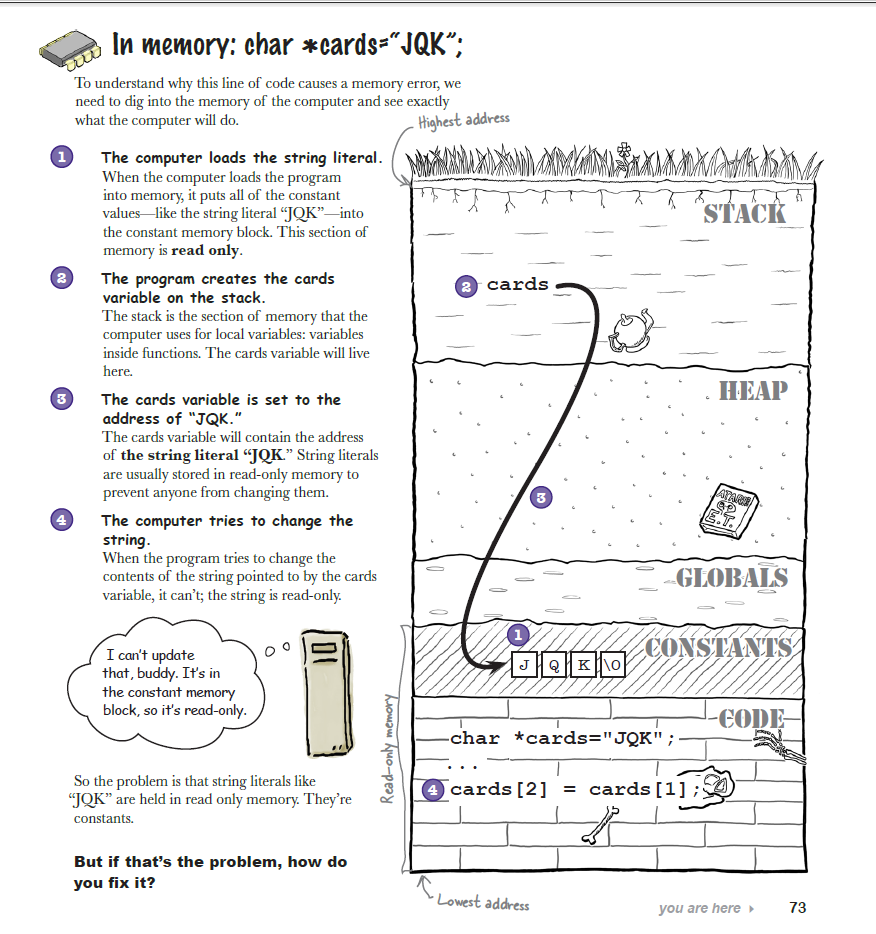

Ukalalık etmek istemem ama bildiğim kadarıyla yanlış olan şeyler yazmışsınız. C' de stringler read-only değildir. "DonanimHaber" gibi bir stringin değiştirilemez olmasının sebebi derleyicinin bellekten kazanmak için stringi program koduna gömmesi. Bu stringi değiştirmeye çalışmak program kodunu değiştirmeye çalışmak anlamına gelir ve seg-fault yersiniz.
Bir char dizisi tanımlarken;
char str[] = "DonanimHaber"; ifadesindeki stringi derleyici str nin gösterdiği yere yazar çünkü bilir ki str dizisi değişkendir ve içeriği değişebilmelidir.
Fakat;
const char str[] = ... ya da
const char *str = ... gibi bir bildirimde string code segmente yazılır çünkü değişmeyecek olan bir verinin bellekte yer kaplamasına gerek yoktur.
Bu arada c++ ta da stringler aynı mantıkla çalışır. const olmayanlar istenildiği gibi modifiye edilebilir.

Estağfurullah. Siz yanlış anladınız ya da ben eksik yazdım. Stringlerden kastımı biraz daraltıp anlattım, örneklerde görüldüğü gibi
char *cptr = "DonanimHaber"; gibi stringlerdi.
Doğrudan diziye atanan string ler tabiki değiştirilebilir.
char c[] = "DonanimHaber"; gibi.
Stringlerin program koduna gömüldüğünü de okumuştum ama yukarıdaki anlattığım undefined behaviour durumundan kesinlikle eminim. (Zaten kesin bilmediğim yerlerde özellikle belirtiyorum)
Sonuç olarak sizin yazdığınız
"char str[] = "DonanimHaber"; ifadesindeki stringi derleyici str nin gösterdiği yere yazar çünkü bilir ki str dizisi değişkendir ve içeriği değişebilmelidir." Buna zaten katılıyorum tersini de yazmadım.
Bahsettiğim,
char *str = "DonanimHaber"; in değiştirilmesinin undefined behaviour olduğuydu. (Hepsini yazayım da karışıklık kalmasın)
const char *str = "DonanimHaber"; bunu zaten değiştirmeye kalkmak compile-time hatası.
char str[] = "DonanimHaber"; istenilen şekilde değiştirilebilir.
const char str[] = "DonanimHaber"; değiştirilemez const keyword ünden dolayı.
Not: Belki gözünüzden kaçmıştır üstte birkaç mesaj daha var, onlara da bakabilirsiniz.

Olsun tartışmak iyidir. Burada yazılanlar konuyla ilgili türkçe kaynaktır aynı zamanda.
Önemli birşeyi belirtmeyi unuttum.
char *str = "DonanimHaber"; komple hatalı bir ifade. Normalde bunun derlenmemesi lazım ama ne hikmetse gcc bunu warning bile vermeden derliyor. Yaptığı şey ise şu. Stringi program koduna yazıp adresini str ye atıyor. str const olmadığı için str[0] = 'A'; ataması da yasak değil. Ama sonuçta malum sebepten çakılıyor.
Kısacası bu bildirim şeklini kullanmayın. Zaten kimse tavsiye etmiyor.

Derlenmemesi için dilin kuralları açısından bir engel yok ki, mantıksal bir hata. Adresi ataması da tamam. str[0] = 'A'; ataması derleme zamanında hata değil, evet. Kullanılmaması gerekir, const belirteci yazılmalıdır başına okunabilirlik olarak. Ama verdiğim cevaplar dilin kuralları dahilinde olan cevaplardı, aynı şeyleri söylüyoruz. Sadece son mesajımı okuduğunuzdan şüpheleniyorum

Okuduğum kitap'da yer alan ve konu ile ilgili olabileceğini düşündüğüm bir sayfayı paylaşmak istedim.
Head First C(http://www.it-ebooks.info/book/704/) kitabı, sayfa 73, memory ve pointers konusu.
