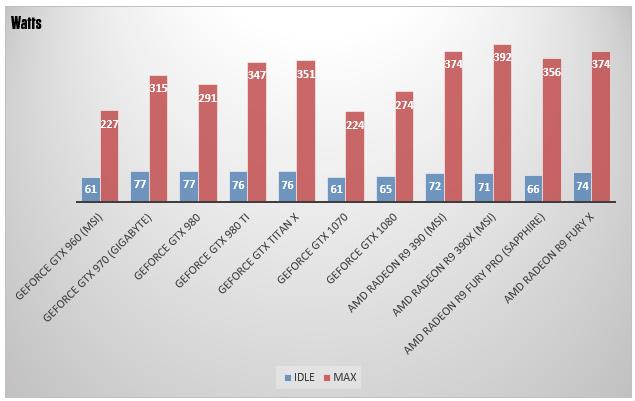

< Resime gitmek için tıklayın > 970-980 ler daha yüksek watt larda çalışıyor gibi gözüküyor bence kıyaslamayı o kartlarla yapmamak lazım
Hocam 1000w ı 1080 için dedim ve 1070 te 750 ister en az bence. Ciddi anlamda bu işerle yatıp kalkan tanıdıklarım var forumdaki birçok üyeyi cebinden çıkarırlar bir iki kişi hariç. O zaman niye hala 1000w 800w 600w psu var piyasada,500 w herşeye yetiyorsa ? Ben 500w psu ya 1080 kullanacağım desem herkesten ooo darboğaz olur rararereroro bilmem ne ...
