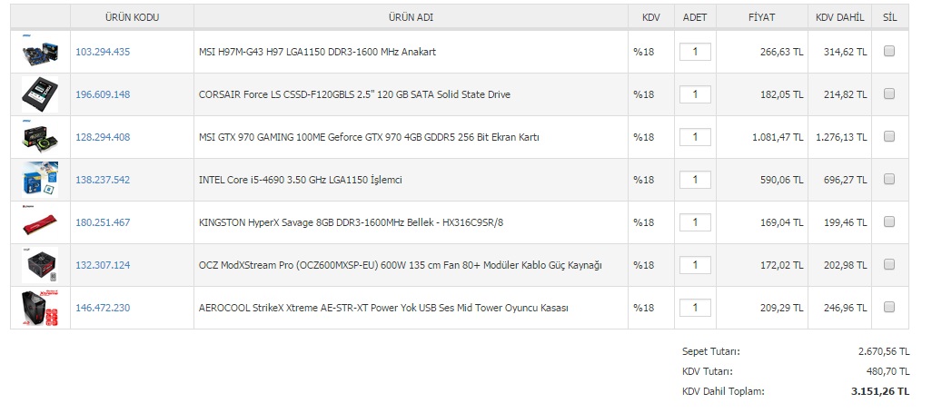

Beyler sonlara yaklaşıyorum.2 seçenek kaldı önümde
Inventustan bu mu ? 3100tl
Yoksa eksenden bu mu ?
Ekran kartı olarak galax iyi midir ?
Bir de bir arkadaş o sistem için psu en az 750w olması lazım dedi.Doğru mu ?
< Bu mesaj bu kişi tarafından değiştirildi notimetocryz -- 6 Mayıs 2015; 22:34:00 >
Bu mesajda bahsedilenler: @Nerd Miner , @Propus , @SHIHAD , @DarqSWorD
11 yıl (14954 mesaj)
İşlemciyi i5 4590 yapıp anakartı gigabyte h97-d3h yapmanızı tavsiye ederim.
Ramleri de çok fiyat farkı yoksa dual kit alın 2x4 şeklinde.Tabi çok fiyat farkı varsa gerek yok.
Ssdye biraz daha fazla para verip samsung 850 evo 120gb almanız daha iyi olur.Eksende o kadar pahalı olmaması lazım samsungun.Emin olun 30 40 lira farka değer.
