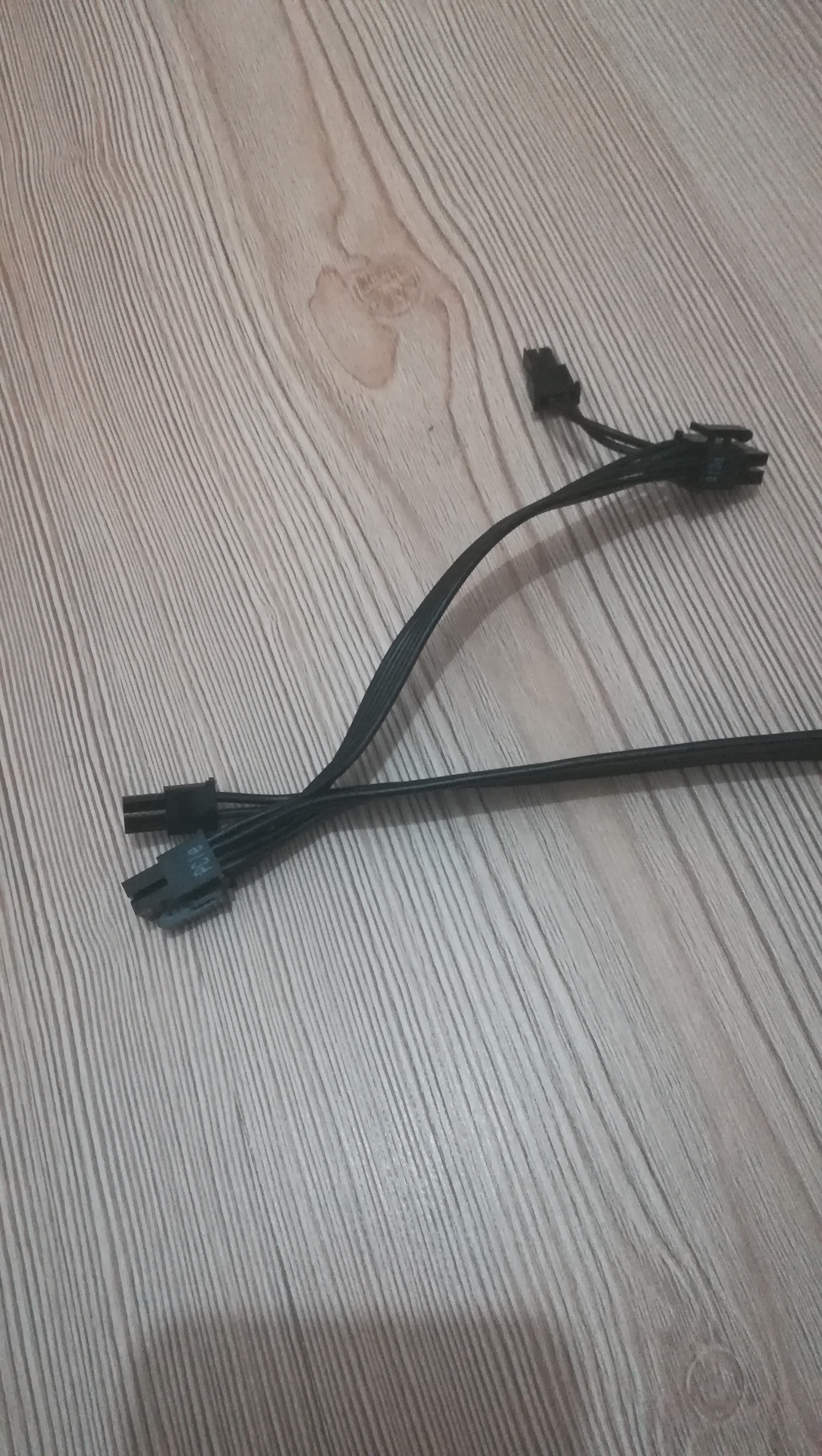

Beyler yeni güç kaynağı aldım thermaltake 850 W gold. Pcı-e kablosu 3 tane ama 2 tane 8 pinli var ucunda. Benim kart 180w tek kablodan kurtarır mı? Yoksa iki tane kablo bağlayıp kullanmam lazım. Yoksa tek kablodan iki tane 8+8 pin bağlasam mı? Çirkin gözükecek onun için soruyorum. Bütün kabloları böyle yaptıklarına göre tek kablonun kaldırması lazım diye düşünüyorum. < Resime gitmek için tıklayın >

@UzmaN345 Sorununuzu çözdünüz mü bilmiyorum , güç çıkışı kablosunda ekran kartı için 1 kabloda 2 uç varya hani 8 + 8 şeklinde zaten o şekil bağlayacaksınız başka kablo karıştırmaya gerek yok , ikinci 8+8 ler kablolar sistem de ikinci , üçüncü kartlar takılı ise için. Bir kablodaki 8+8 çıkış, 2 tane 8 pin çıkışı olan her ekran kartına yeter . Kaldı ki daha önceki yorumunuzda 970 kullanıyorum demişsiniz. O karta bir kablodaki 2 ucu doğru şekilde taktığınız zaman işlem tamamdır. Alınan psu modeli ne bilmiyorum sadece marka ve sertifika yazılmış , ama thermaltake iyi güç kaynakları arasındadır.

Çözdüm güç kabloları farklı ekran kartlarında bir dişin içi boş böyle bir denge kurmuş firma. Cpu kabloların hepsi dolu.

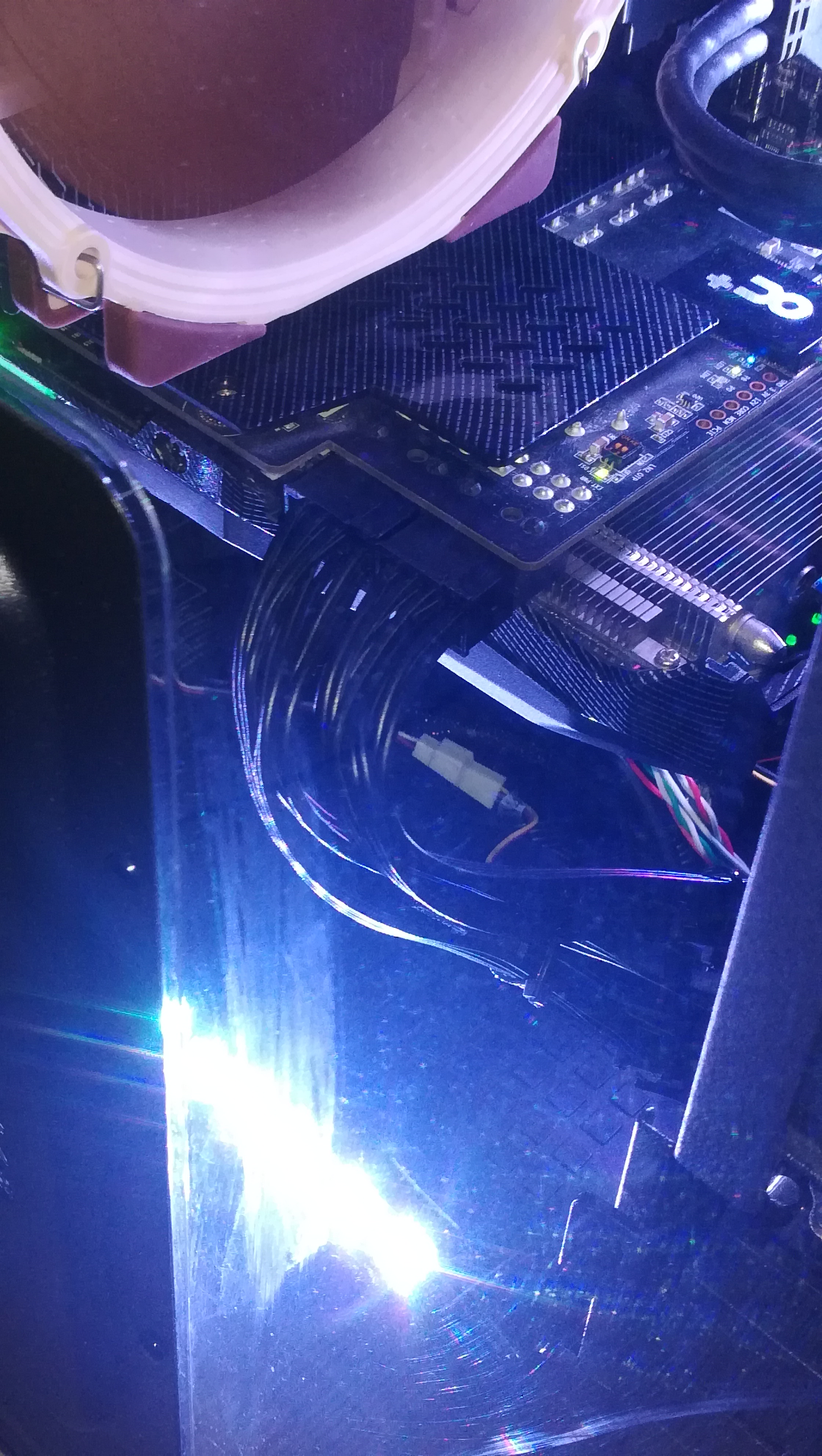

Yeni güç kaynağı aldım thermaltake toughpower 850w gold modelini riske girmedim. Kart 1450 mhz 174W güç çekiyor görünüyor riske girmedim ve ayrı kablodan 8+8 pin taktım. Kart eski olabilir ama güç tüketimi yüksek. Resmi atıyorum. < Resime gitmek için tıklayın >
