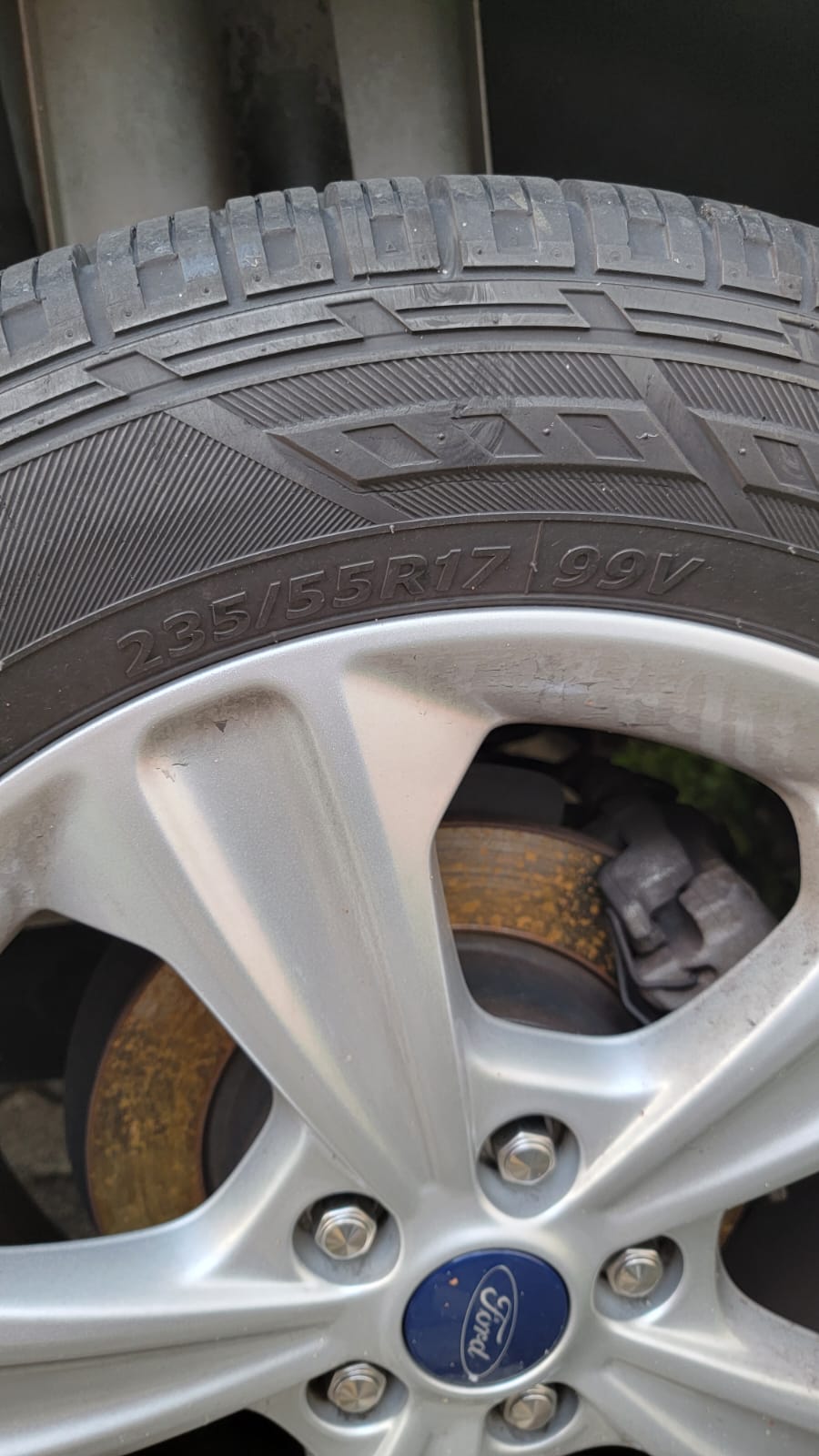

Diş derinliği daha 4.7 mm. Sadece tabanda çatlaklar var yanaklarda hiçbir şekilde çatlak yok. Yol tutumu da iyi ama çatlaklar düşündürüyor sadece.

2015 kuga lastilleri henüz çatlak yok. 15000 km deler. Sürüşde frende sorun yok. Değişmelimi bilemedik

7 yilda 15bin km mi yapildi hocam? Iyi gibi gözüküyor lastikler. Ben bridgestone turanza 5 yil 70bin km kullandim, ona ragmen hafif catlaklar disinda iyi durumdaydi

Evet. Taksi tutsa daha iyidi dimi🤣 işte araba şart mantığı. Ama 75000 tl ye almıştık. Şuan 500 civarı eder.

TR'de km bakimindan tek olabilir kugalar o donemler heybetli guzel arabalardi sonradan heybeti azaldi sanki. o kadar az km yapiyorsaniz ve çoğunluğu sehirici dusuk hizsa lastikler iyi gibi en azindan 1 yili cikartir. Ama sonucta iciniz rahat degilse degistirin

Kolayı var benzer ağırlıkta bir aracı olan arkadaşınızla müsait bir yolda fren testi yapın aranızdaki farki kaç km hızda yaptığınızı yazın yardımcı olayım. Böyle resimle olmaz mlsf

Ne marka lastikler? Araç garajda mı duruyordu? Benim fiestada Hankook 2014 lastikler ve özellikle önler baya kötü durumda, diş var ama çatlak dolu, parçalanmaya başladı. 4.yılda çatlamaya başlamışlardı diye hatırlıyorum, bu daha yeni takılmış lastik gibi duruyor. Frenleri test edin kayma oluyorsa değiştirin yoksa devam edin.

Hankook dört mevsim lastikler. Araç kapalı garajda durdu. Hangi lastikçiye gösterdiysem değişime gerek yok dedi
