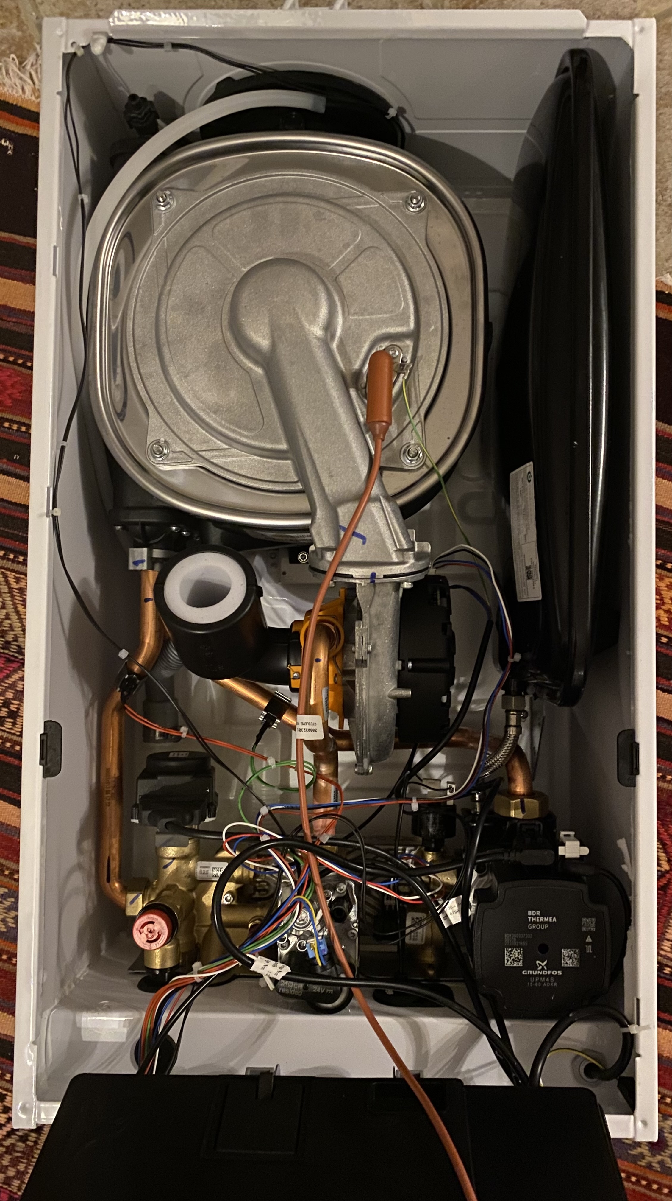

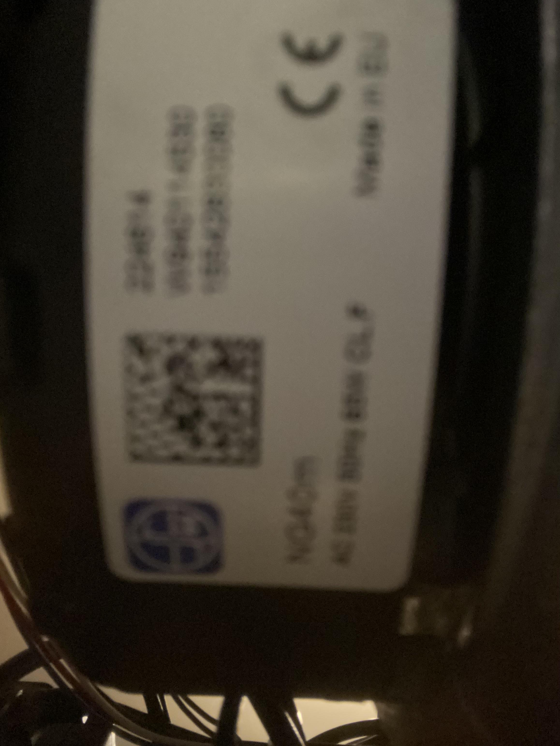

yandaki siyah yuvarlak modülasyonlu fan'ın markası yazıyor mu etiketi var mı? sağında solunda köşesinde

terste kaliyor ön kamerayla çektim

okunmuyor ama resim için sağol

okuyabildim
fan'ın markası değişmemiş İtalyan SİGMA sit ng40m
sadece modülasyonlu pompa değişmiş. onda da kaliteyi yükseltmişler düşürmemişler
