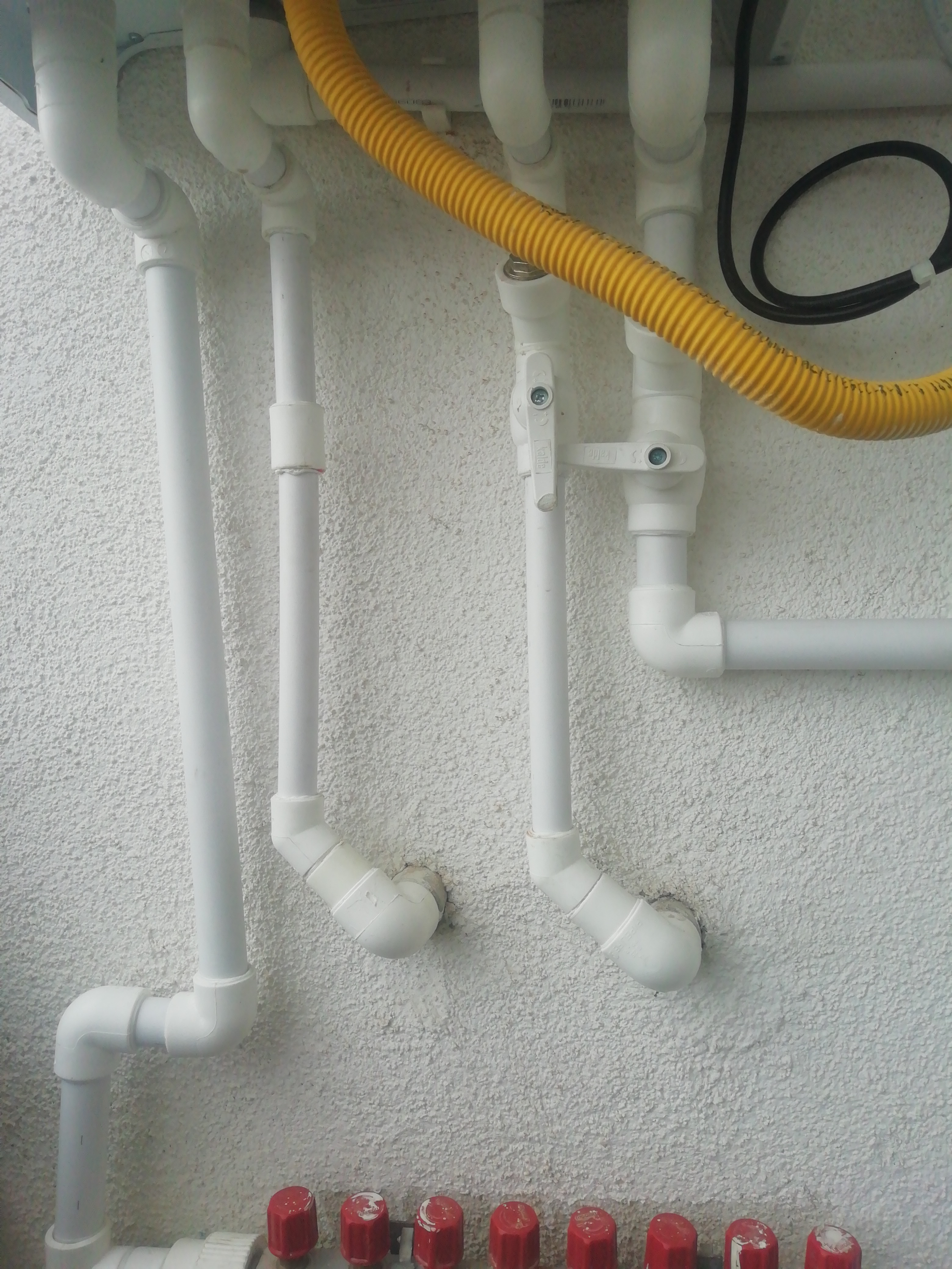

Merhaba. 3+1 dubleks 180 m2 net, yerden ısıtma daire için LPY Compact 24 modeli yeterli olur mu? Daireye bu kombiden takılmış. Seçimi biz yapmadık.

Ev hakkında daha fazla detay vereyim, yardımcı olursanız sevinirim. 7.katta üstten giriş, girişte salon ve mutfak mevcut, alt katta yatak odaları bulunuyor. Kombi üst kat balkonda.
Yerden ısıtma borularının fotoğrafını çekmiştim. Oksijen bariyeri var mı yok mu anlamıyorum. Buna göre ne gerekiyorsa ürün kodu paylaşırsanız sevinirim.

Resimde yere yakın ısıtma kolektörleri çıkmamış gaz ve sıcak-soğuk, yoğuşma gideri su boruları görünüyor.

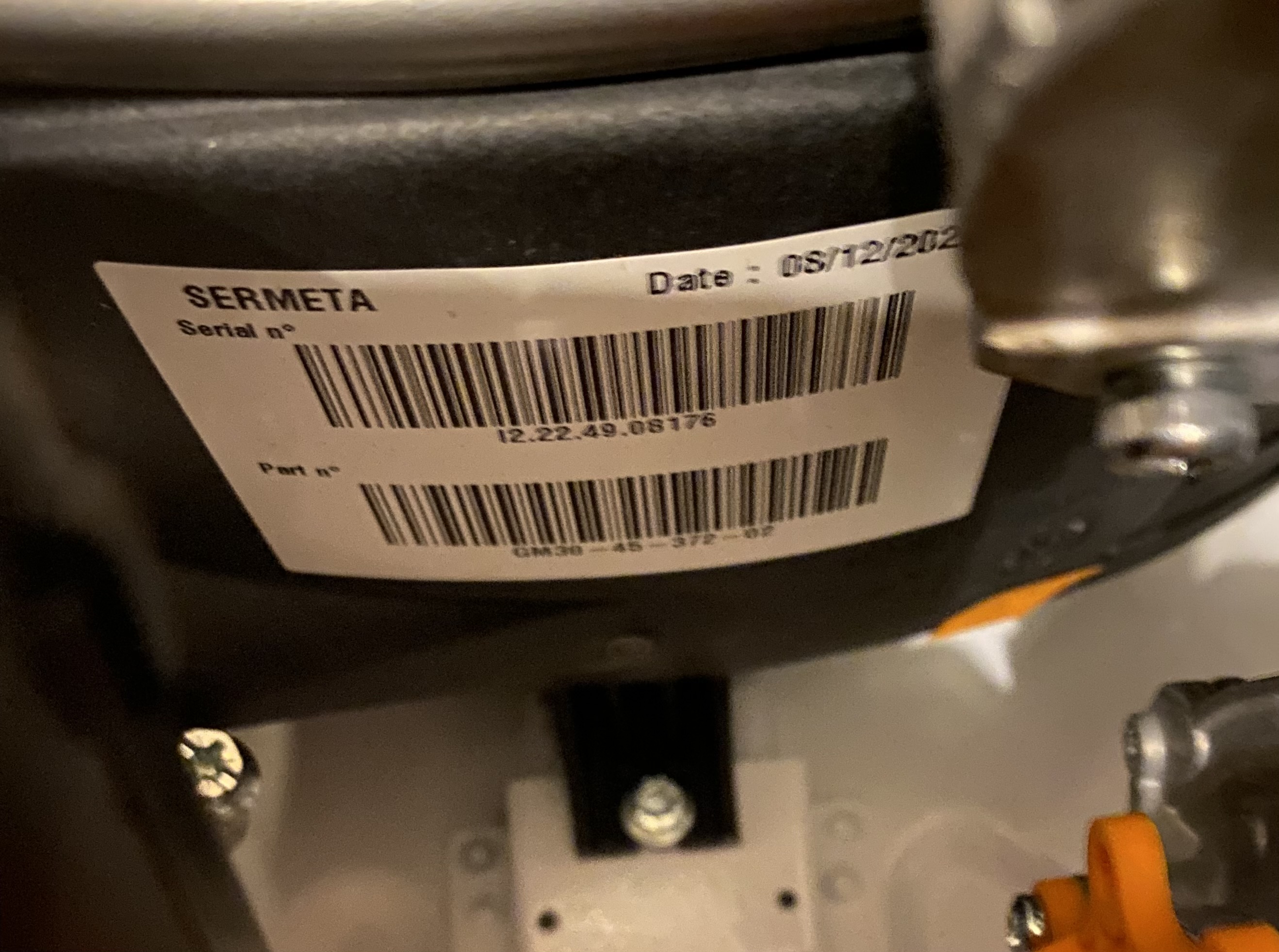

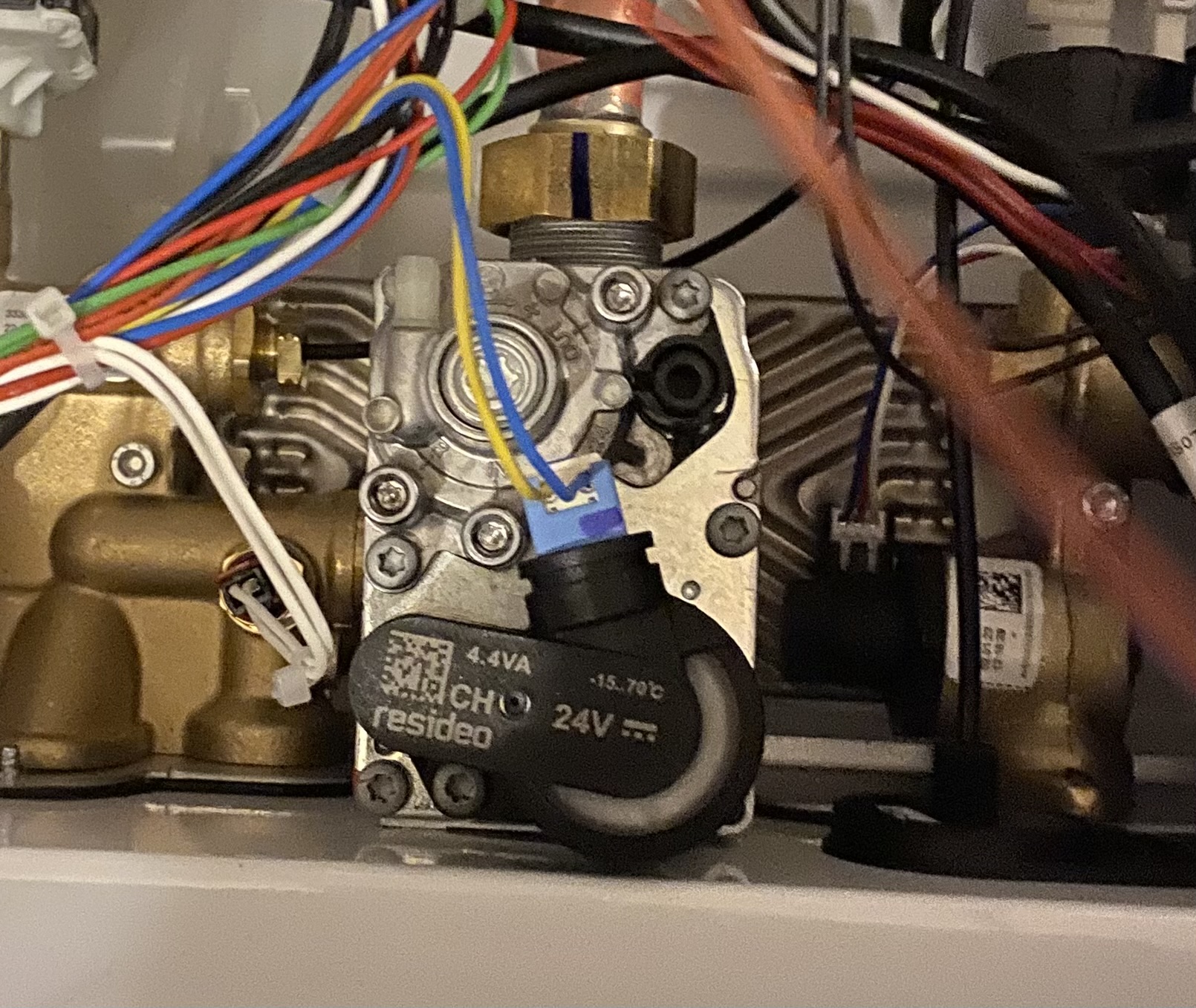

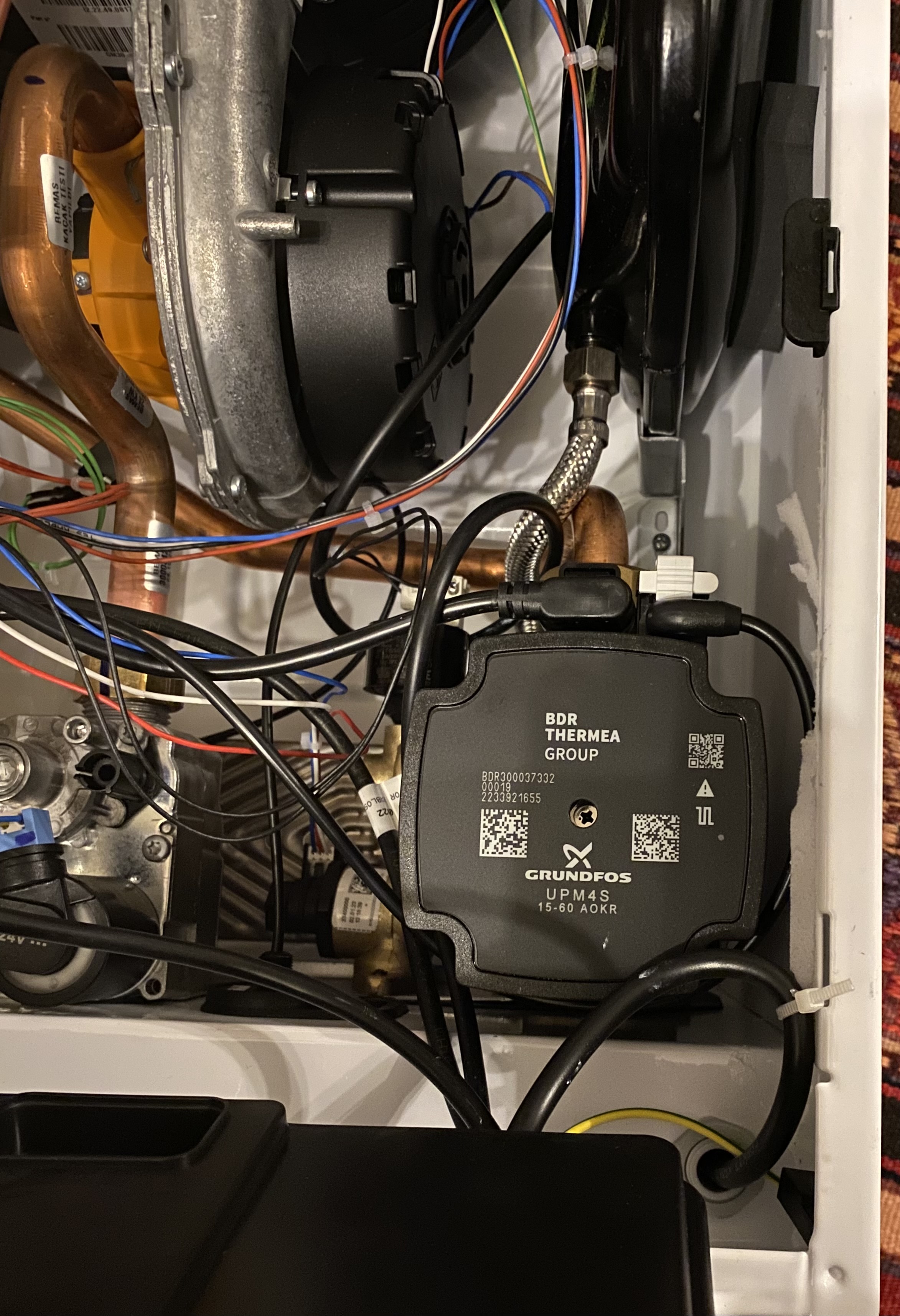

Kapağı açtım pompa UPM4S grundfos
Bağlantılardan modülasyonlu olduğu belli
< Bu mesaj bu kişi tarafından değiştirildi Jamner -- 6 Mart 2023; 21:57:25 >
Eski kullanıcı adı: mastor1
3 yıl
Moderatör
çok şaşırdım kaliteyi eca gibi düşürmemişler yükseltmişler. gaz valfi ve modülasyonlu fan markası nedir?

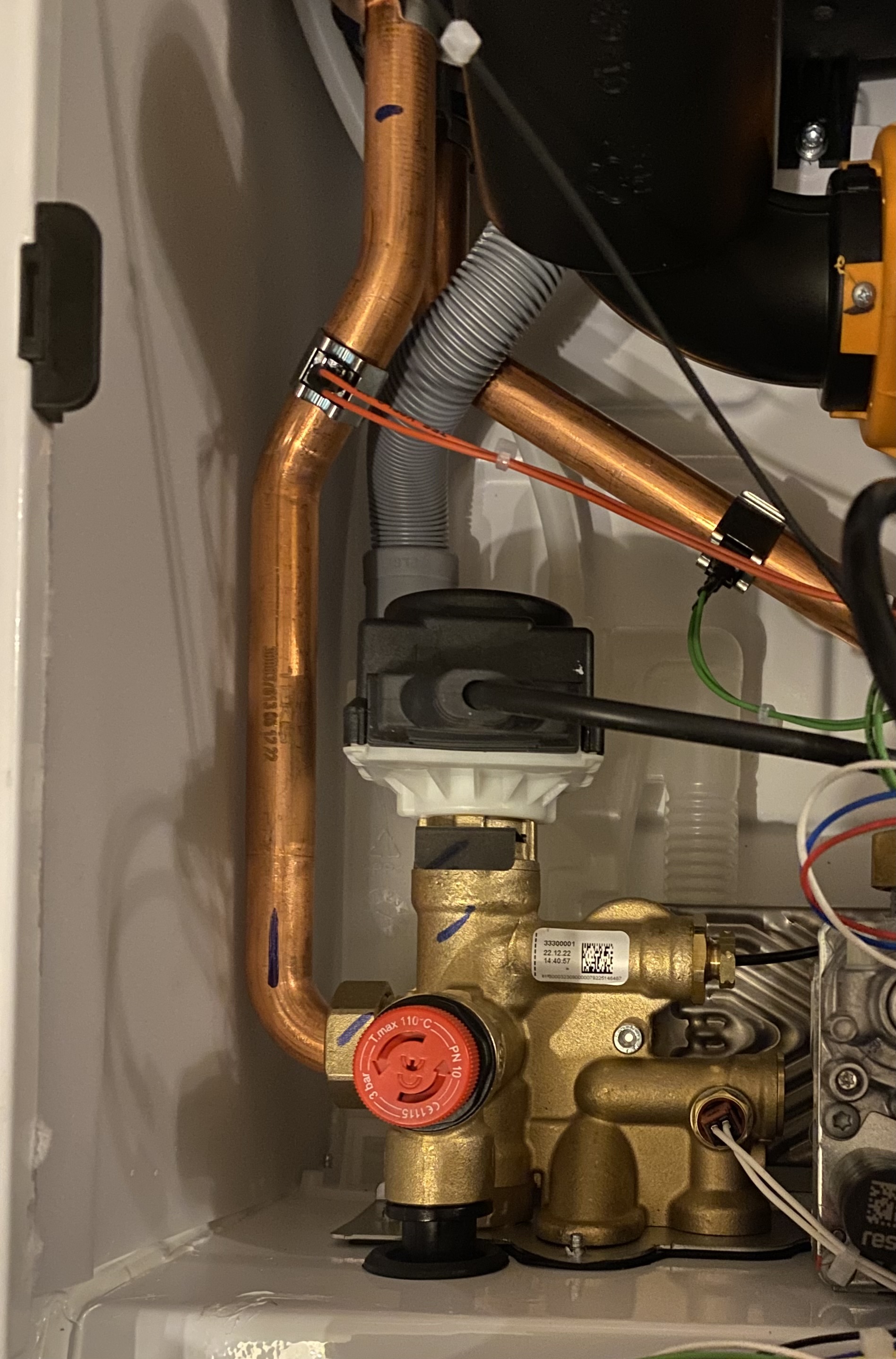

3 yıl
Diğer parçalar

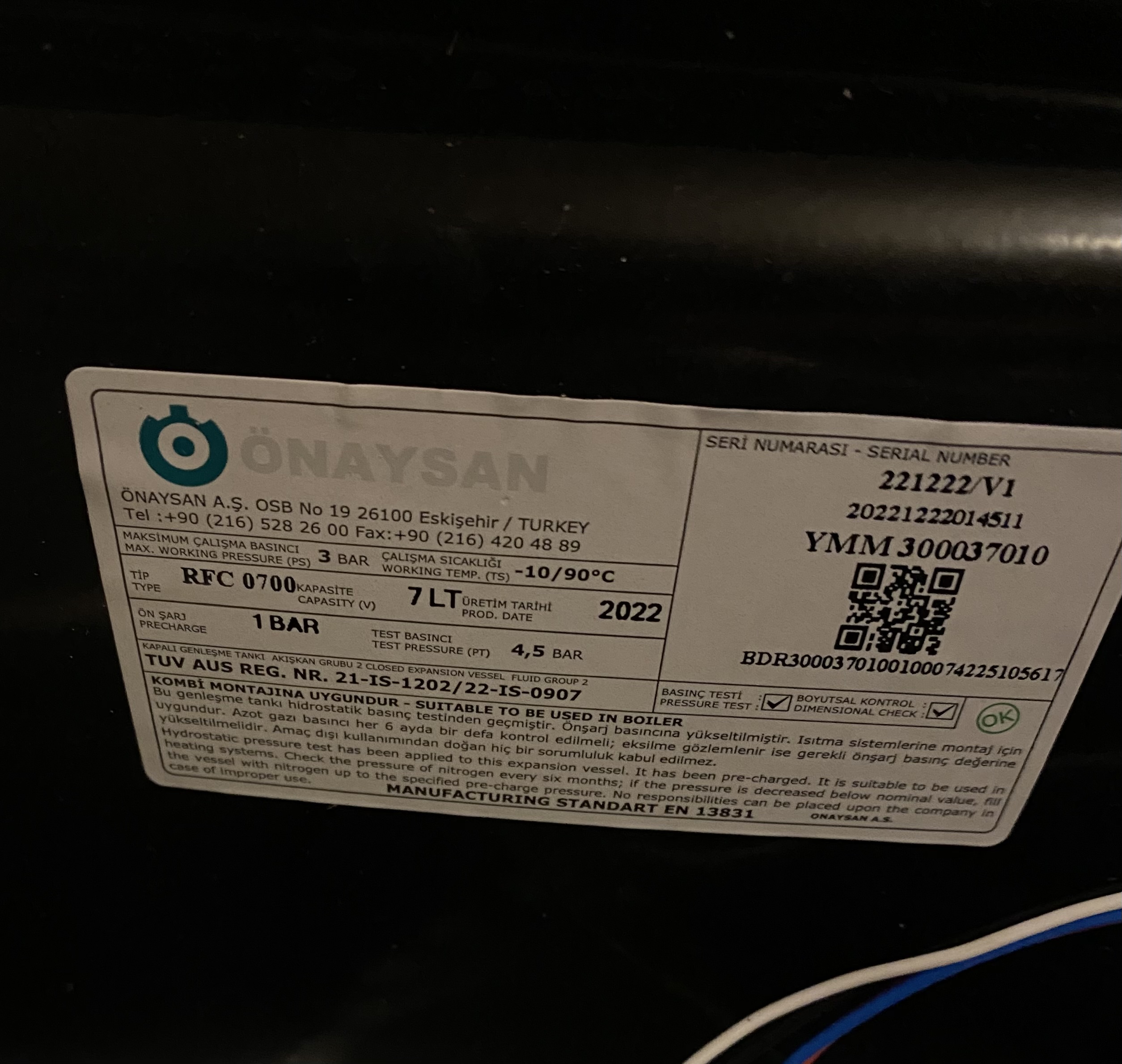

3 yıl
Genlesme
