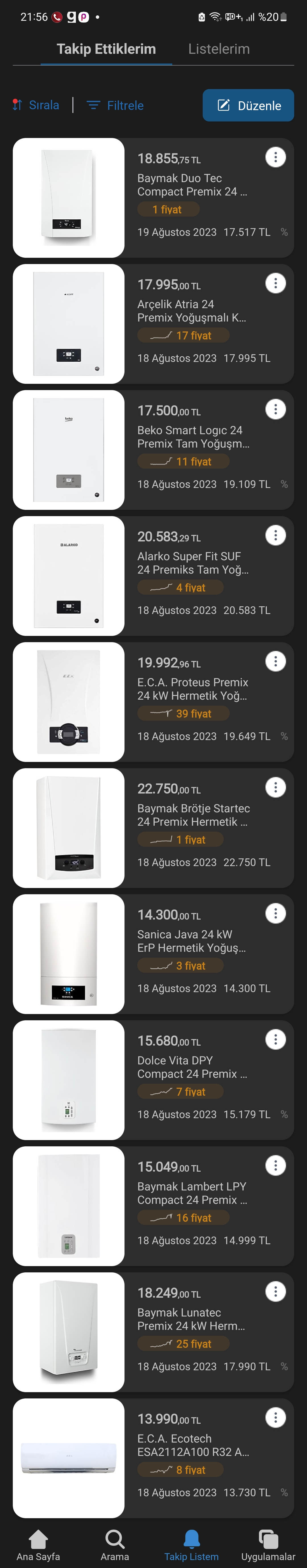

disintegration üstadım merhaba, öncelikle konu için teşekkür ederim size. Birçok kişiye yardımınız dokunuyor, eksik olmayın. Tavsiyede bulunduğunuz ürünlerin güncel fiyat çalışması ekteki fotoğrafta mevcut. Lambert ve dolce Vita diğer rakiplerine göre 3 bine yakın fiyat avantajı var. Ev 100 M2 küçük bir ev. Dolayısıyla 24kw yeterli olacak sanırım. Benim yerimde şuan siz olsaydınız hangi ürünü tercih edersiniz? Teşekkürler.
3 yıl (23 mesaj)
Not: Şehir; Mersin. Firmaların servislerine ulaşım konusunda bir sıkıntı olmayacaktır.

merhaba bu soru bana hep soruluyor ben olsam şu kombiyi alırım diyemem daha sonra o kombi buranın tek markası haline gelir
resimdeki kombilerin hepsi alınır. bütçe odaklı düşünüyorsanız Lambert lpy compact veya dolcevita dpy compact
