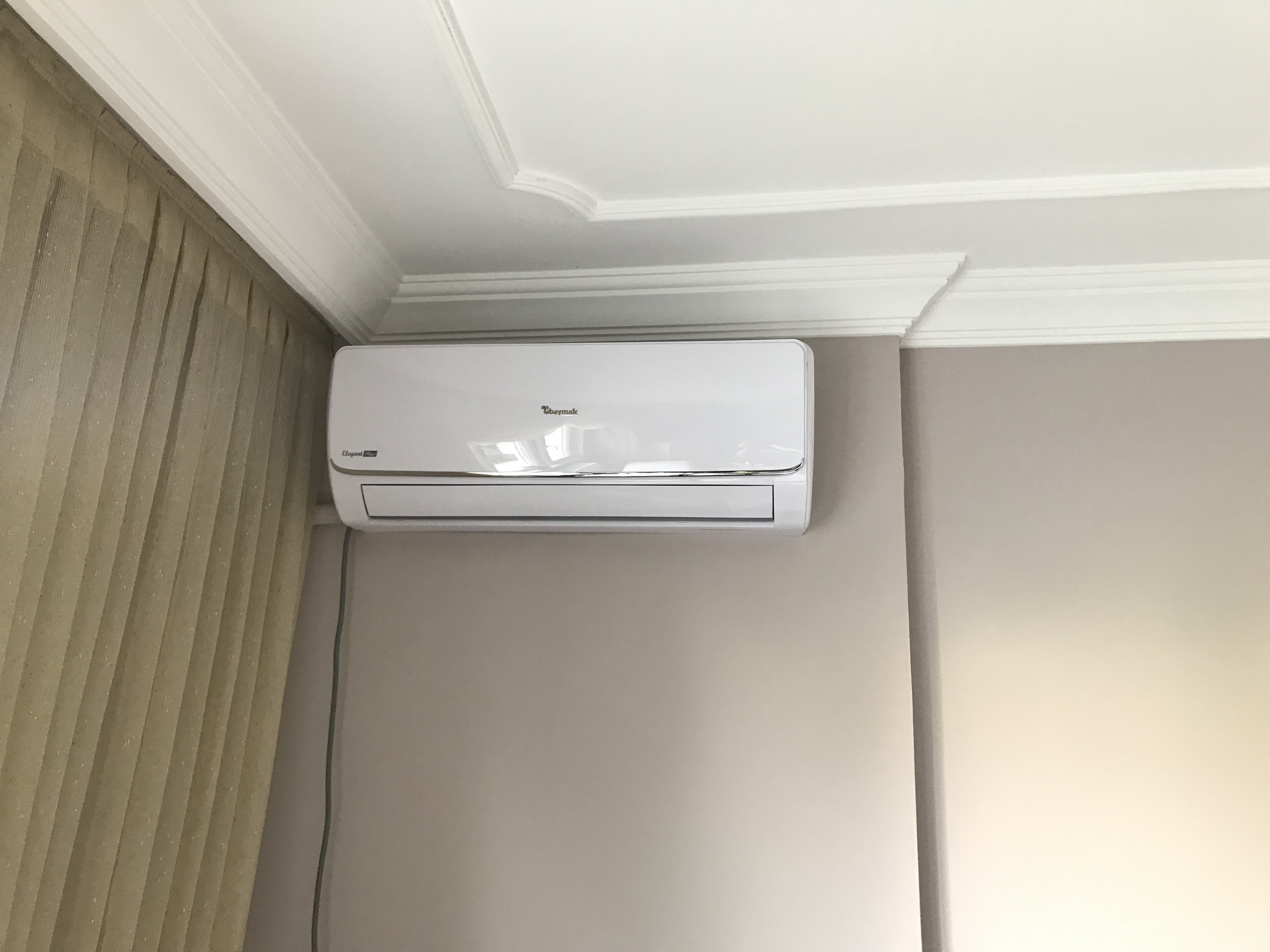

Geçen sene Ağustos ayında 12000 lik alıp salonuma montaj yaptırmıştım bende.
Hiç aklımda değilken şöyle bir bakayım fikir olsun diye düşünürken hiç huyum olmamasına rağmen hepsiburada daki kullanıcı yorumlarını okuyunca iki gün içinde sipariş vermiştim
170 küsür kişinin %99 unun çok memnun olmasının vardır bir sebebi diyerek ve 2200 altı fiyatıda görünce hemen sipariş verdim.
İstediğim tüm özellikleri mevcuttu çift salınım, iyonizer, inverter vs vs vs
Bugüne kadar aşırı bir kullanım yapmadım kompresör ve iç ünite kesinlikle sessiz soğutmada, enerji tüketimi makul hatta düşük
Ancak ısıtma sırasında özellikle iç ünştede rahatsız edici bir ses var ısıtma benim için gerekli olmadığından problem değil ama yeni alacaklar bunu göz önünde tutarsa iyi olur benim gibi birkaç kişinin daha bu sesten şikayetçi olduğunu okudum ve ısıtmada tüketimi oldukça yüksek
Bunların haricinde özellik olarak dolu görsel olarakta güzel bir cihaz
Diğer bilinen markalara tonla para vermeye hiç gerek yok

iyi günlerde kullanın.Güzel montaj olmuş.Elektrik kablosunu dışarıdan verme şansınız varsa çok daha güzel olur.Koltuk arkasından alttan biryerden geçirebilirseniz gözükmez.Hiç olmadı köşeye sabitleyin gözükmesin derim.

Sağolasın hocam
Kablo işini unutmuşum bende resim ekleyince farkettim. İç ünitenin bakır borularının arkasından köşeden aşağıya indireceğim hiç görünmez. Duvarı delip direkt mutfağa kombinin içinede alabilirim ama ortak piriz uygun olmaz, şimdiki piriz sadece klimaya
ait topraklama koruma sigortası ve daire trafomuzda termik koruma mevcut sıkıntı olmaz diye düşünüyorum

bence dışardan geçirin estetik olsun. priz sorun olmaz yeterki kaliteli olsun anladığım 12000 lik sanırsam?bende prizde kullanıyorum ki kendi orijinal prizli zaten.
şalter koruması zaten yeterli.

Hocam dışarıdan uzun iş balkonun duvarıda delmem balkon içinde dolaştırmam ilave yapmam gerekir bir şekil gizlerim ben o kabloyu, boşlamıştım icabına bakarım bu ara.
