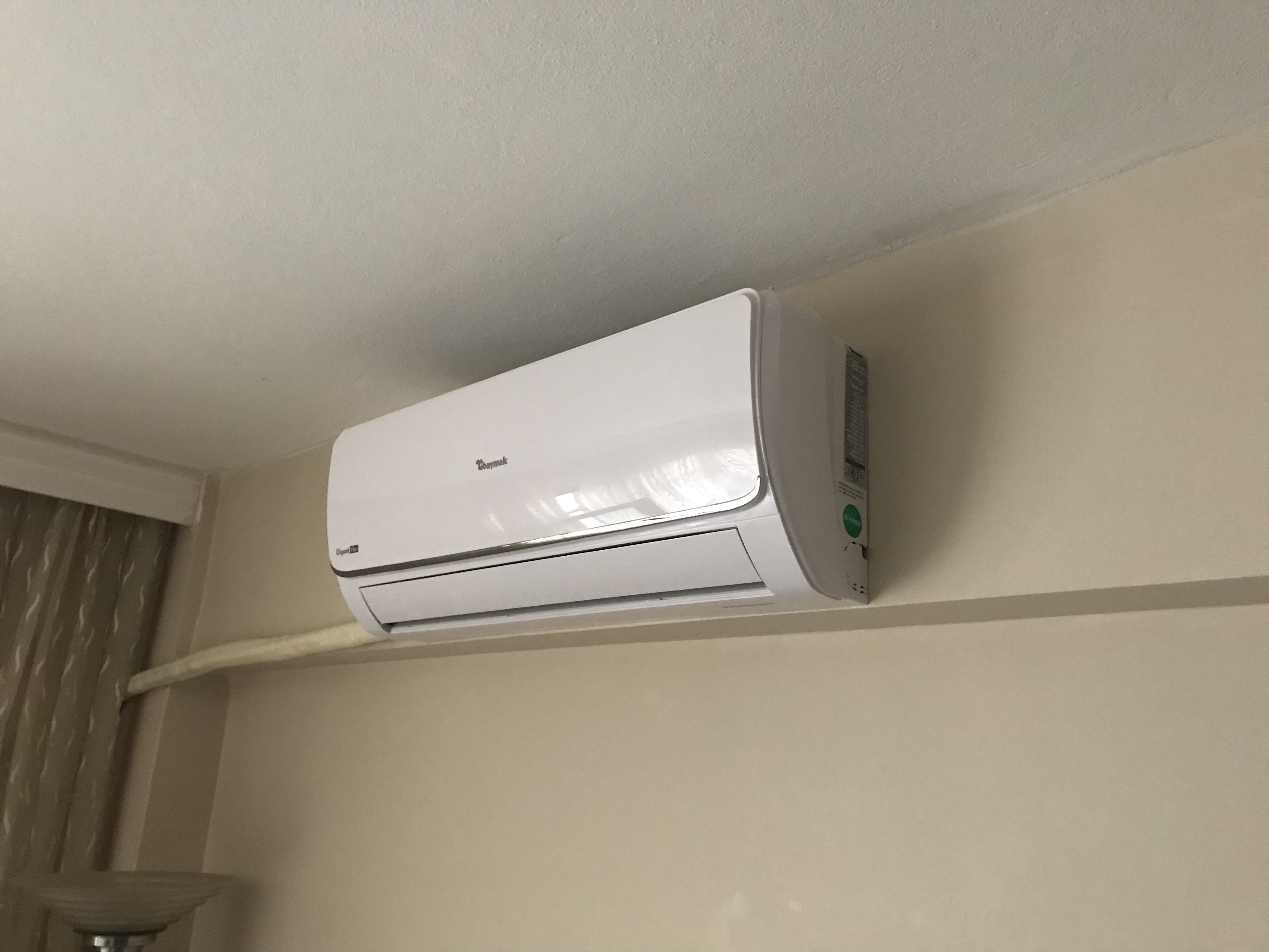

yok hocam alt kısmını plastik bir aletle kanırtarak çıkartın klimayı üstten ayrılmağı sürece düşmez merak etmeyin yeterki tırnaklardan ayırın iç kısmından boruların oraya oradanda plastik çırtlarla isterseniz köşeye kadar görürürsünüz kabloyu.
Bu mesajda bahsedilenler: @chngrn1905
7 yıl
Orijinalden alıntı: meeb
Dediğiniz gibi yaptım başardımda :))
Anlamadığım konu bu adamlar bu montajı kendi evlerine yapsalar böylemi yaparlar.. Güç kablosu duvarın ortasında sallanıyor ki birde sağ taraftaki kapakçığı kırmış kabloyu çıkarsın diye.Dün deneme yaptım alt komşu geldi balkon su oldu diye onu bile gidere bağlamamışlar bırakmışlar klimanın arkasında sanki egzoz borusu su değil.Allahtan kendim halledebildim teşekkür ederim size de
7 yıl
Güzel olmuş hocam elinize sağlık.Ancak nasıl çıkardınız kolay çıktı mı alt kısmı?
İşte hocam iş kutudan çıkartıp ezbere duvara takmakla bitmiyor.Bence servis görevlilerine estetik açıdan nasıl montaj yapılır öğretilmesi gerek.Duvar arkasında içinde elektrik kablosu su borusu var mı yok mu incelemeden ver ellerine delsinler duvarı.Adamlar 30 dk içinde takıp kaçma derdinde.

Saolasın teşekkür ederim.Biraz uğraştım ama 2. Defa olsa hemen cıkartırım hafif yukarı kaldırıp cektinmi cıkıyor..tekrar takarken kilit kısımlarından ses geliyor anlıyorsun takılıp takılmadığını.Cok kullanamadım ama 1 saat civarı denedim baya bir soğuk yaptı salonu 26 derece otomatik kullanımda.Dış ünitede gayet sessiz çalışıyor.Yaz öncesi herkese nasip etsin inşallah
