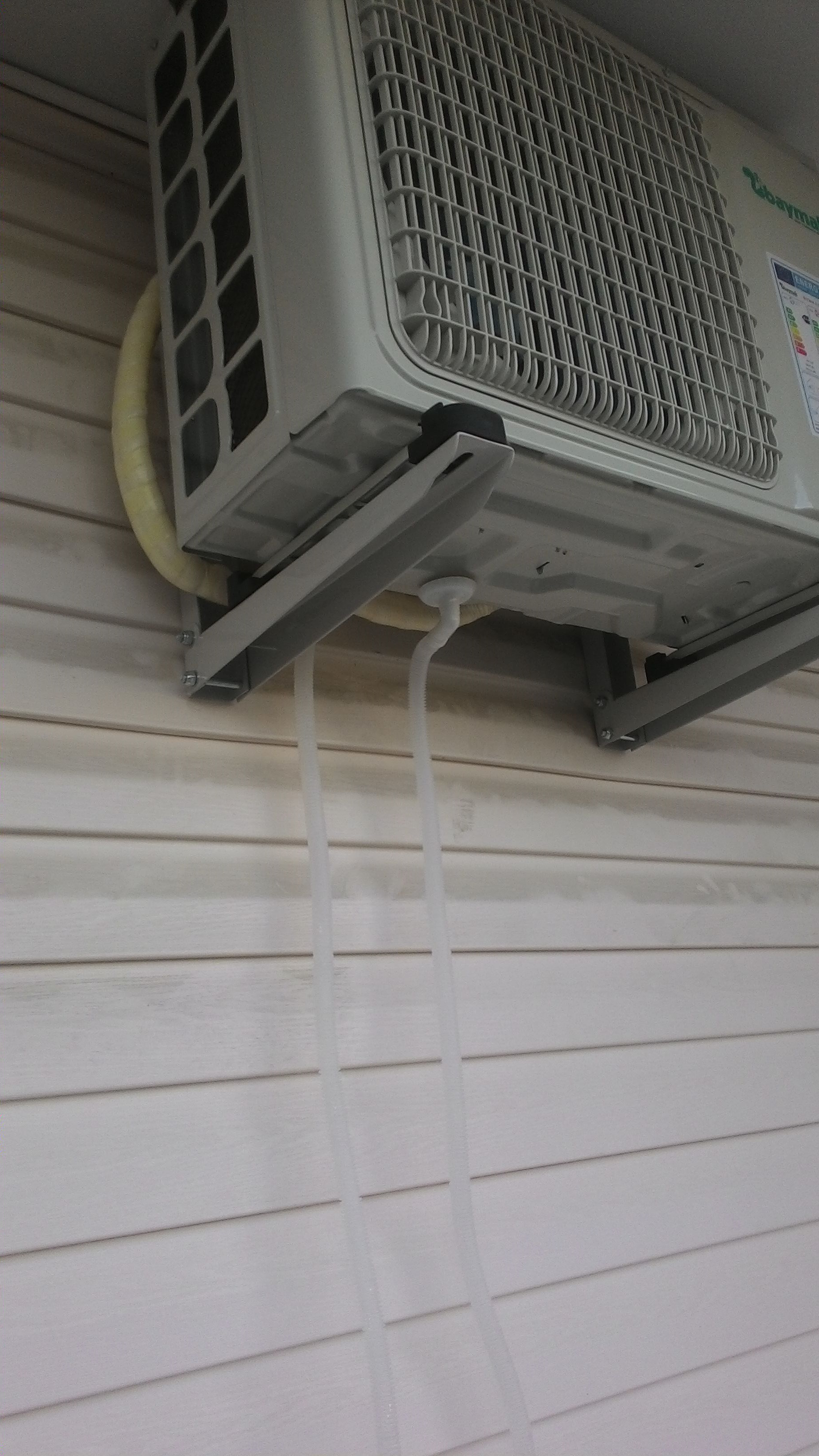

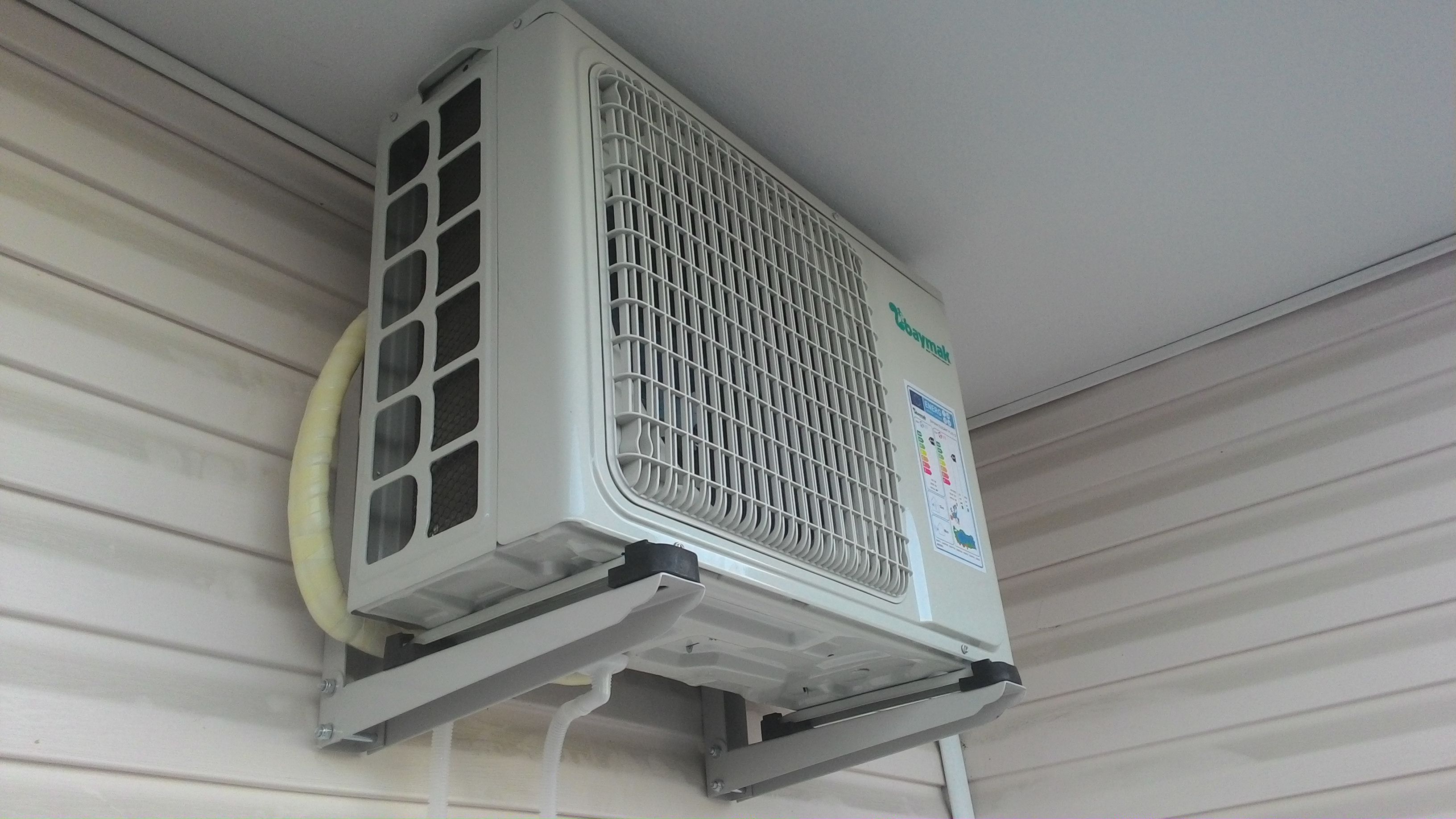

12 lik alana 12000 bile fazla bence.
edit: Servisten bende zerre memnun kalmadım hatta arayıp müşteri hizmetlerine şikayet açtırdım.
-Dış üniteye kauçukları takmadı.
-2 tane dikdörtgen küçük filtreleri takmadı.
-Duvara kocaman dikdörtgen delik açtı, molozu pisliği bırakıp gittiler. Deliğide kapatmadılar.
-Bakır kabloyu bantla tamamen sarmadı. 1-2 metre kadar sardı gerisi kaldı.
Eksiklerin hepsini kendim hallettim. Bir tek bantla boruyu sarmak kaldı. Onuda yapamayacağım herhalde, dış ünitenin arkasında zor olacak.
