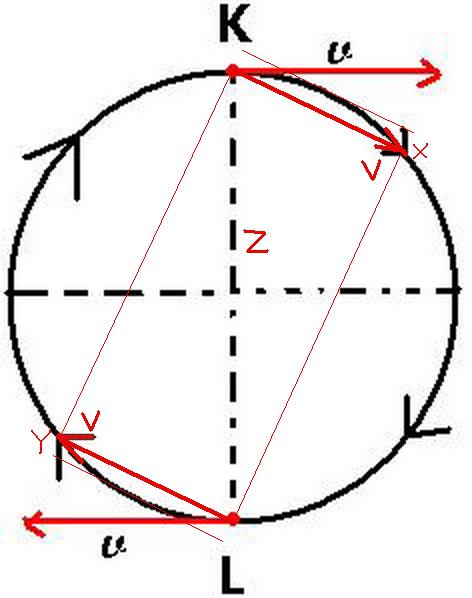

Bencede Speedy_ nin dediği doğru. Helikopter örneğini düşündüğümüzde. gözlemcilere göre göreli olacak cisimlerin hızları. Ancak bu bağıl hızı etkilemesede. Dairesel bir yolda yan yana iken bağıl hızın 2v olmasını anlayamadım. Hızı vektörel olarak peşpeşe nasıl ekleyebiliyoruz. bağıl hız birbirlerine göre durumlarını ele almazmı. Açıkçası sürekli değişik fikirler mantıksız gelmiyor ve yeni fikirler ortaya çıkarıyor...
15 yıl
sayın arkadaşlar;
bunlar benim fikrim değil, matematik.
hız bu şekilde tanımlanmış, yapacak bir şey yok! (yönlü anlık konum değişimi/zaman)
klasik mekanik için bağıl hız, göreli hız demek.
kitapları incelerseniz doğrusal hareket ve dairesel hareket ayrı ayrı incelenir.
örneğin merkezcil ivme sadece dönme hareketinde var. sabit hızlı hareket sonuçlarını dairesel hareket te beklemek yanlış olur.
sabit hızla doğrusal yolda giderseniz ivme sıfır olur. kuvvet olmaz,
sabit hızla dairesel yolda giderseniz ivme olur, dolayısıyla merkeze yönelen kuvvet olur. bu kuvvet nedeniyle zıt yöndeki eylemsizlik, cisimleri dışarıya doru iter.
sorudaki gözlemciler, diğerini hep aynı uzaklıkta, ancak farklı yönlerde görecektir. örneğin,diğeri için, yukarıda, sağda, solda, aşağıda... söyleyecektir.
hız, sayı ve yön olarak tanımlandığı için, sayı kısmı sabit iken, yön kısmı sürekli değişir, bu nedenle de hız vektörüde değişir.
soruyu incelerseniz, L, sola doğru hareket ettiği anda K aynı hızla sağa yönelmiştir.
L için K, 2 kat hızla sağa yönelmiş görülür.
sabit hızlı dairesel hareketin tanımına bakmanızı öneririm. sabit hızla doğrusal hareket yapan bir cisim, her zaman bir çemberin merkezine yönelelen sürekli bir kuvvetin etkisi altında kalması sonucu hareketi.

Konuya ekleme olsun:
K ve L'den hareket edenlerin dairesellikten dolayı aralarındaki mesafe (z, çap) sürekli aynıdır.
İki nesne arasındaki mesafe sürekli aynı ve hareket yönleri birbirine tam zıt ise artık daireselliğin bir etkisi kalmaz. Böylece, v+v=2v olur.

@epirus
Açıkladığınız noktaları şekilsiz olarak bende çıkarttığımda 2v olarak düşündüm ancak, Yan yana ilerilerlerken bağıl hızı kavrayamadım. Eğer dediğiniz gibi dairesellik ortadan kalkıyorsa bu iki cisim arasında Yanyanalarken (eğer dıştakinin sürtünmeden etkilenmesini ve daha fazla yay keseceğini yok sayarsak) yine sadece birinin bileşkesi gibi hareket ettiğini düşündüğümüzde bağıl hızı nasıl düşüneceğiz. Soruyu açan arkadaş aynı sizin şeklinizdeki gibi soruyu vermiş ancak aynı noktada hareket ettiklerinde nasıl olacak. (sizin daireselliği yok saydığınız durum benim bahsettiğimdede geçerli olurmu...)

Tüm yanıtlar için teşekkür ederim ama ben şu şekilde düşündüm:
Arkadaşımla kovalamaca oyunu oynuyoruz. Bir yerde ben dönüş yaptım ve hemen olduğum yerde o da dönüş yaptı. İkimiz de aynı hızla bir süre aynı çember üzerinde döndük. O sırada ikimiz de sabit bir yerde ancak etrafı hareket ediyormuş gibi gördüm.
Bunun yanlış tarafı nedir?
15 yıl
işte bu yüzden birbirinize göre hızınız "0" oldu ve birbirinizi hareketsiz gördünüz, anlatmak istediğim buydu.
dışardaki sabit bir gözlemciye göre ise v hızıyla harekete devam ediyordunuz, bunun için dışardakileri de v hızıyla hareket ediyor gibi algıladınız. aslında ivmali hareketlerde ve sürtünmenin olduğu mekanlarda kimin hareket ediyor olduğunu bilmek kolaydır. ancak serbest düşüşte veya uzay boşluğunda kimin hareket ettiğini anlayamazdınız. buna bir örnek; yanyana duran 2 otobüsten birinde cam kenarında oturduğunuzu varsayalım, otobüslerden biri çok yavaş bir harekette bulunduğunda, içinde oturduğunuz otobüsün mü yoksa yandaki otobüsün mü hareket ettiğine bir türlü karar veremezsiniz ve bir çatışma yaşarsınız.

15 yıl
Yanlış tarafı senin sabit olmadığındır. Sen de dönüyorsun o harekette.
15 yıl
Orijinalden alıntı: abdullahors84
@epirus
Benim cevabım hoca tarafından sorulan problemin çizime birkaç ilave yaparak kısa bir açıklaması. Bu nedenle, "Konuya ekleme olsun" diyerek başlamıştım.
Zaten yukarıda Kinslayer, ogh vd. üyelerin açıklamaları var. Yanyana giderken bağıl hız, sürtünme, merkezkaç etkisi gibi durumlara hiç bulaşmayayım.

Hocamıza sordum. Emin olmak için. o da ''0'' cevabını verdi. cisimler birbirlerini hareketsiz görüyor...

Orijinalden alıntı: Einstein
K ve L dairesel bir yol izliyorlar. K'nın L'ye göre hızı kaçtır diye sordu hoca. Çoğu kişi hemen 0 dedik ama hoca sanki düz gidermiş gibi işlem yaptı ve 2v hızında görür dedi. Biz de hemen tekerlek örneği verdik. Tekerleğin her parçası birbirine göre sabit oluyor. Hangisi doğru acayip merak ettim. Yardım ederseniz sevinirim.
soru bu K'nın L'ye göre hızı kaçtır diye sordu hoca.[/b
bence hoca ya buradaki çözümleri gösterin, hoca diyecektir ki, soru hızı sormuş, o zaman 2V
hatta şunu da sorabilirsiniz: "hız ve sürat arasındaki fark nedir?"
K, L için hep aynı uzaklıkta diyor,
peki K ya sorun, L nin konumunu söylesin, "güney, güney-batı, batı, kuzey- batı, kuzey..."
kaç kez yazdım, yön bilgisi yoksa hızdan bahsedilemez.

bağıl hız, gerçek bir hızdır ve cisimler yine bu hız referansı ile etkileşir. mesela birbirlerine doğru 10 ar km/h hızla çarpışan bilardo topları ile biri duran diğeri 20 km/h hızla çarpışan bilardo topları için çözüm ve sonuç aynıdır. yani sabit hızlı referans sistemi seçtiğinizde, ya da sabit bir refrerans sistemi seçtiğinizde toplar her zaman aynı konumda ve hızdadır.
fizikte comton olayında da, beklendiği gibi çarpışan fotonun hızının değişmediği ölçülmüştür.
ışık hızı, tüm ivmesiz referans sistemlerinde aynıdır, yani c.
yani ışık hızı bağıl hareketten de bağımsızdır!
ışık hızı için, eğer matematiksel bir sonuç olarak c den büyük bir değer bulursanız, etkileşme de bu 2c hızı referansı ile olmak zorundadır. tanımsız oluyor yine yani...
teorik olarak demişsiniz, einstein in görelilik teorisini kastetmelisiniz. klasik fizik ile karıştırıyorsunuz.
not: formülde hata yapmışım; (-0,9c-0,9c)/(1-(-0,9c).0,9c/c^2
c leri ve 0,9 un önündeki - yi unutmuşum!
matematiksel ifadeleri yazmakta çok zorlanıyorum!
formüller için lorentz dönüşümlerini inceleyebilirsiniz...
(Sondan başa belirtilmiş yerler)
I. "Teorik olarak" demedim, "teorik bir değer" dedim. Bildiğiniz herhangi bir sayı (matematiksel değer).
II. Konu başındaki şekle tekrar dönelim.
S- Bağıl hıza sizin cevabınız ne idi?
C- 2v
S- Ortada 2v hızında giden bir cisim var mı?
C- Hayır. 2'side v hızında hareket ediyor.
Benim verdiğim örnekteki şey bundan farklı değil ki? Işığın temel parçacığı olan ve doğal olarak ışık hızına sahip olan Fotonun bizzat kendisi.
bakın V hızıyla gitmiyorlar, V hız büyüklüğü ile gidiyorlar. hızları aynı değil, önceden de yazdım bunu!
eğer referans sisteminizin orta noktası, L ise, K, 2V ile gidiyor ölçülür.
şunu deneyebilirsiniz:
parklarda, çocuklar için dönen daireler var,
onu çevirin ve dönenleri inceleyin, çevreye göre nasıl hareket ettiklerini,
çevre değişimleri konum değişimleri hakkında bilgi verebilir,
sonra siz de binin ve arkadaşınızdan, sizinkine yakın hızla çevirmesini isteyin,
önceden gözlediğiniz dönen kişiyi, tekrar çevreye göre hareketini inceleyin,
2 katı hızla yer değiştirdiğini göreceksiniz.
örnek: 2 direğin arasında geçme zamanını hesaplayın siz dışarıda duruken, sonra da siz de dönerken 2 direk arasını geçme zamanını hesaplayın...
bağıl hızda gözlemci refrans sistemidir, dönen ya da dönmeyen tüm cisimler gözlenendir...
ne basit fizik sorusuymuş ama
dönen cisimler, bir an için dışarı saçılsın,
an yani 0 gibi bir zaman,
nereye giderler?
birbirlerine göre hızları nedir?
zaten dönme hareketi de, daha önce yazdığım gibi, bu küçük saçılmaların, merkeze yönelen merkezcil kuvvet ile toparlanmasından ibarettir.
not: örnekler hariç hiç bir yazdığım kendi fikrim, ya da kendime has bir çözümüm değildir.
üniversite sınavına girecek arkadaşlar olması nedeni ile yanlış bilgi edinilmesini engelleme isteğim, bu kadar ısrarcı yazıcı durumuna düşürdü beni!
hareketten de dönme hareketinden de kesinlikle soru gelecek...
