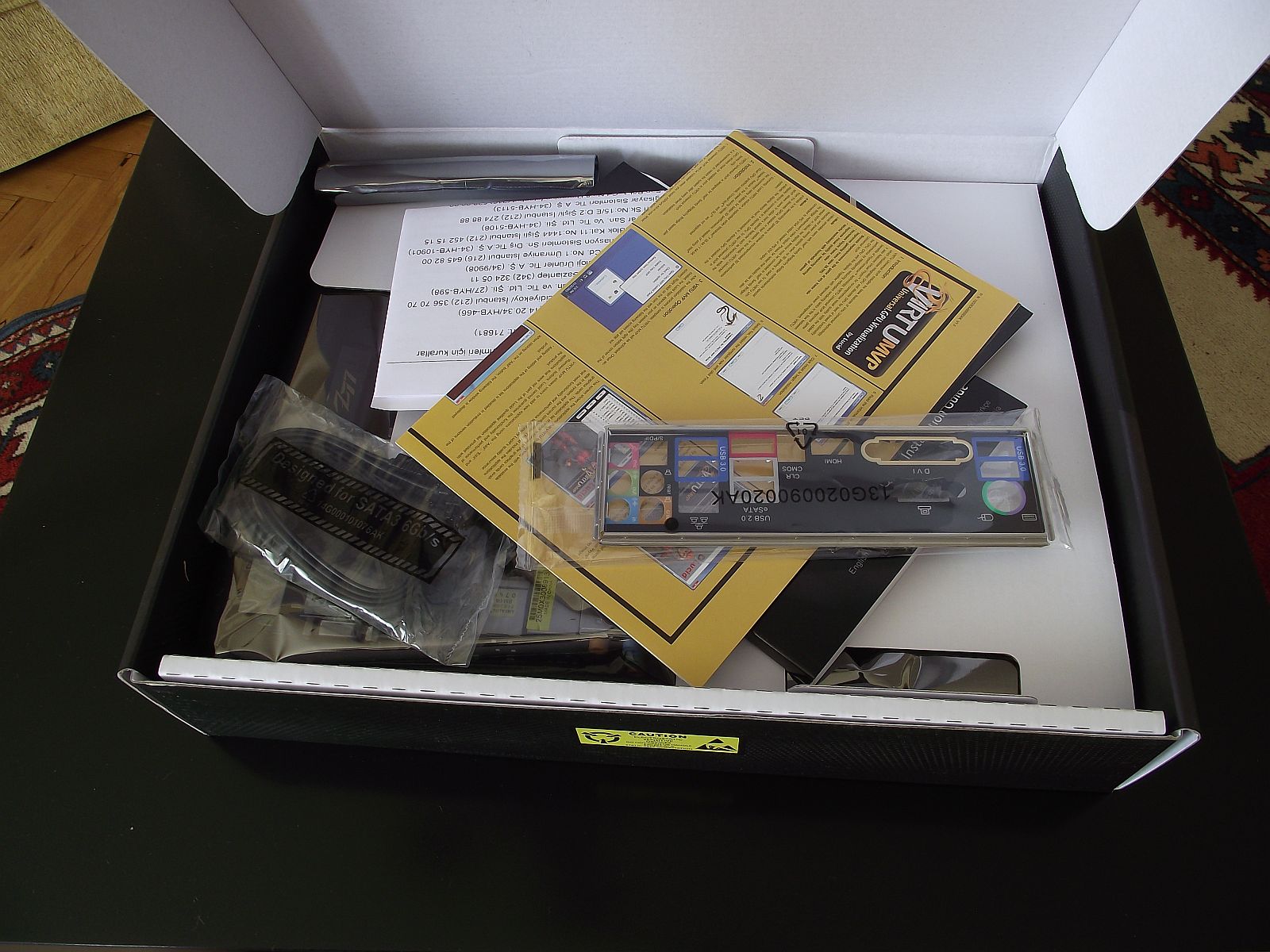

Genel olarak kalitesini beğendim, kutu içeriği biraz zayıf. Yalnızca 2 adet SATA 3 6.0gb/s kablosu çıkmasını beğenmedim. Driver DVD'sinin içinden işinize yarayan bütün sürücüler ve programlar çıkıyor.

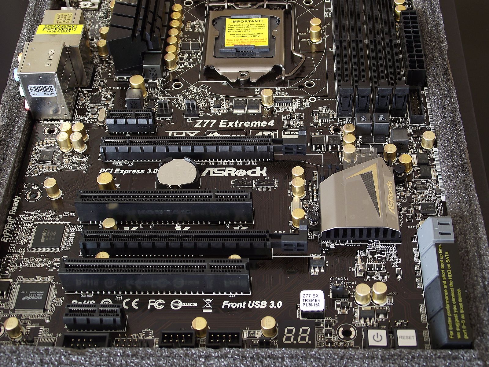

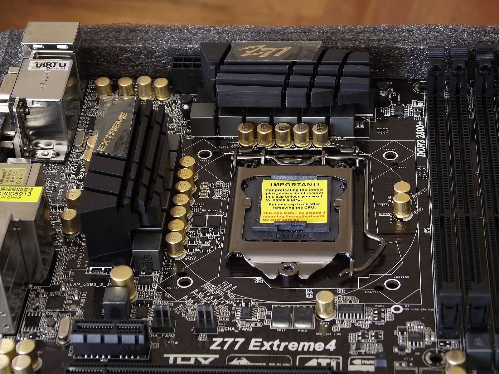

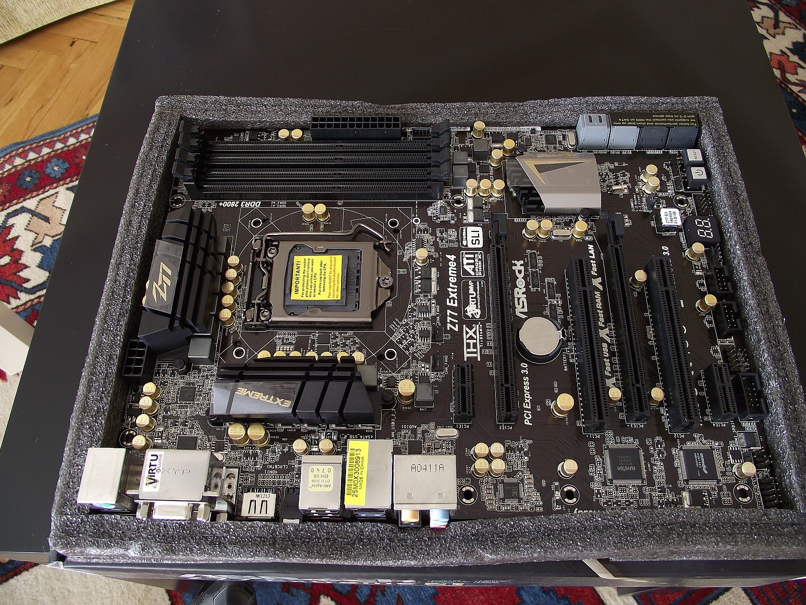

Öncelikle anakartın fotoğrafları;
< Resime gitmek için tıklayın >< Resime gitmek için tıklayın >< Resime gitmek için tıklayın >< Resime gitmek için tıklayın >< Resime gitmek için tıklayın >< Resime gitmek için tıklayın >
Sistem kurulmuş şekilde fotosunu çekmedim malesef, belki ilerleyen günlerde eklerim.

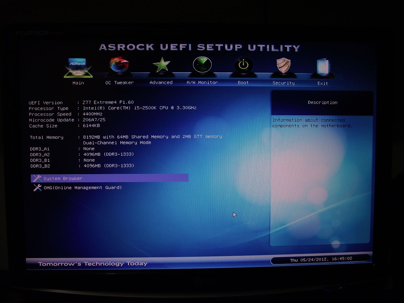

İlk karşımıza gelen menü Main menu tabiki. Burada sistemin genel olarak durumunu görüyoruz.
Bios versiyonu, işlemci tipi ve hızı gibi. Bellekler ile de ilgili bilgiler var tabi.

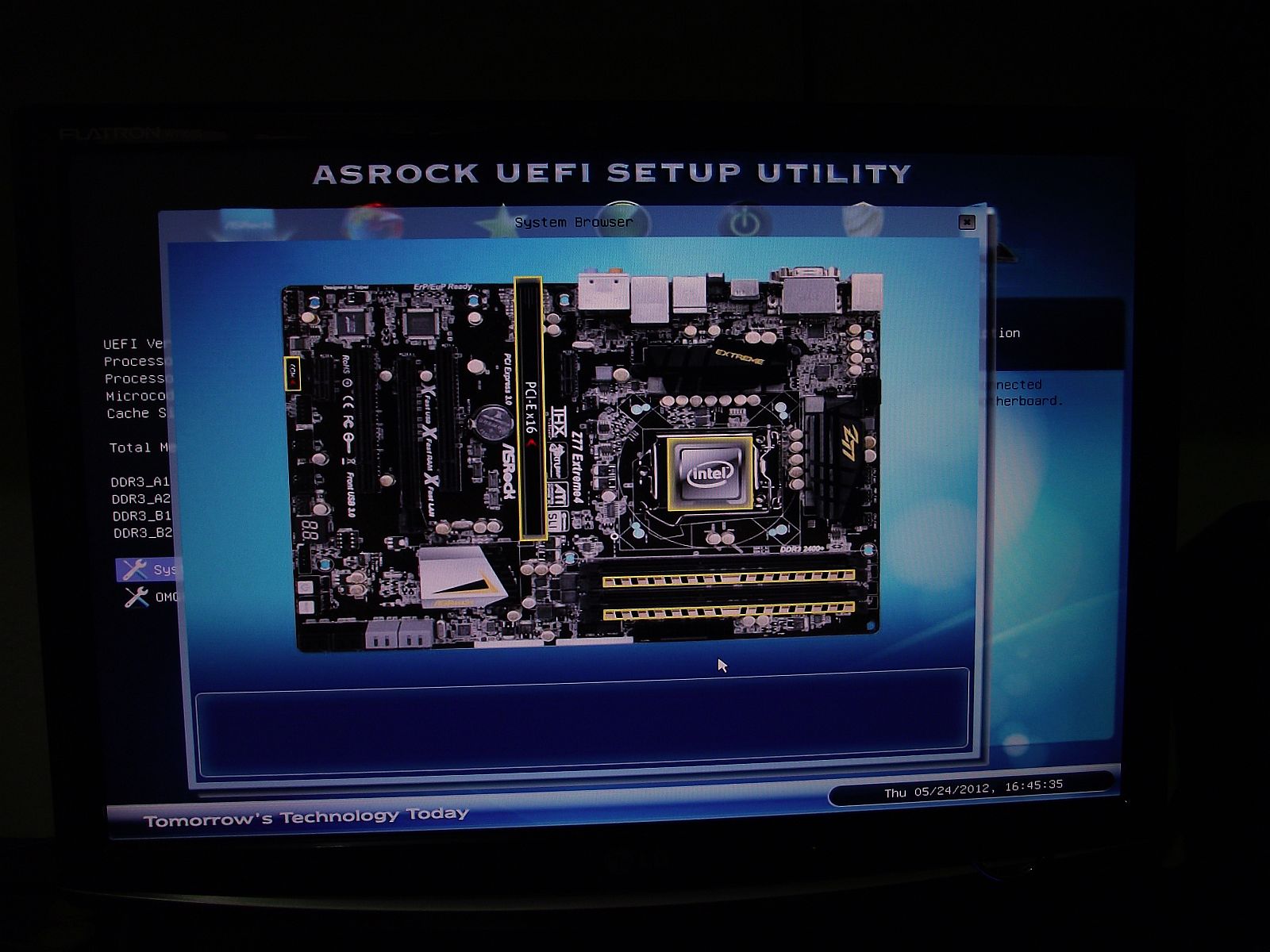

Bir önceki menüden System Browser'a girdiğimizde ise, kullandığımız slotları gösteriyor. Ben bu menüyüde beğendim açıkcası.

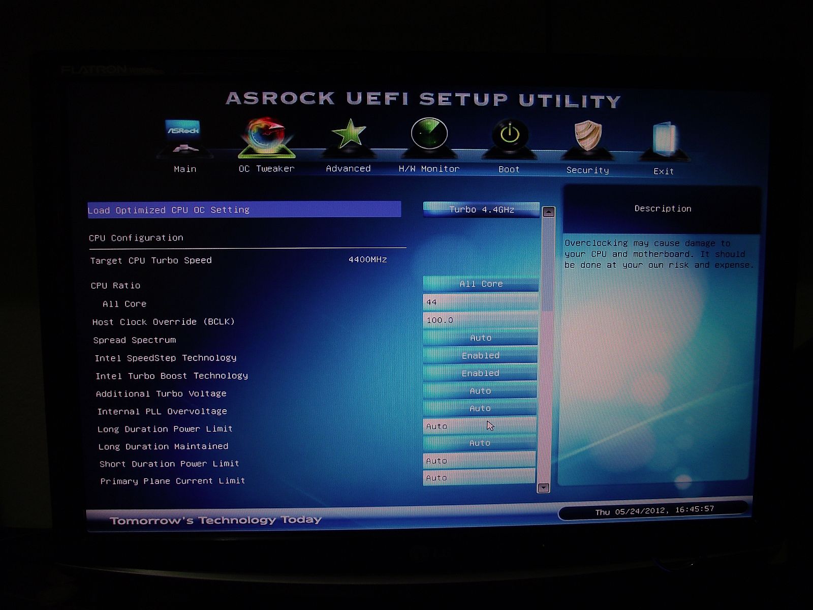

Neyse, buradan en çok uğrayacağımız bölüme yani OC Tweaker bölümüne geçelim. Asrock'un kendi belirlediği profilleride uygulamak mümkün. Şahsen ben bu incelemeyi yazmadan önce kendi profilinden 4.4ghz'i seçip kullanmıştım.

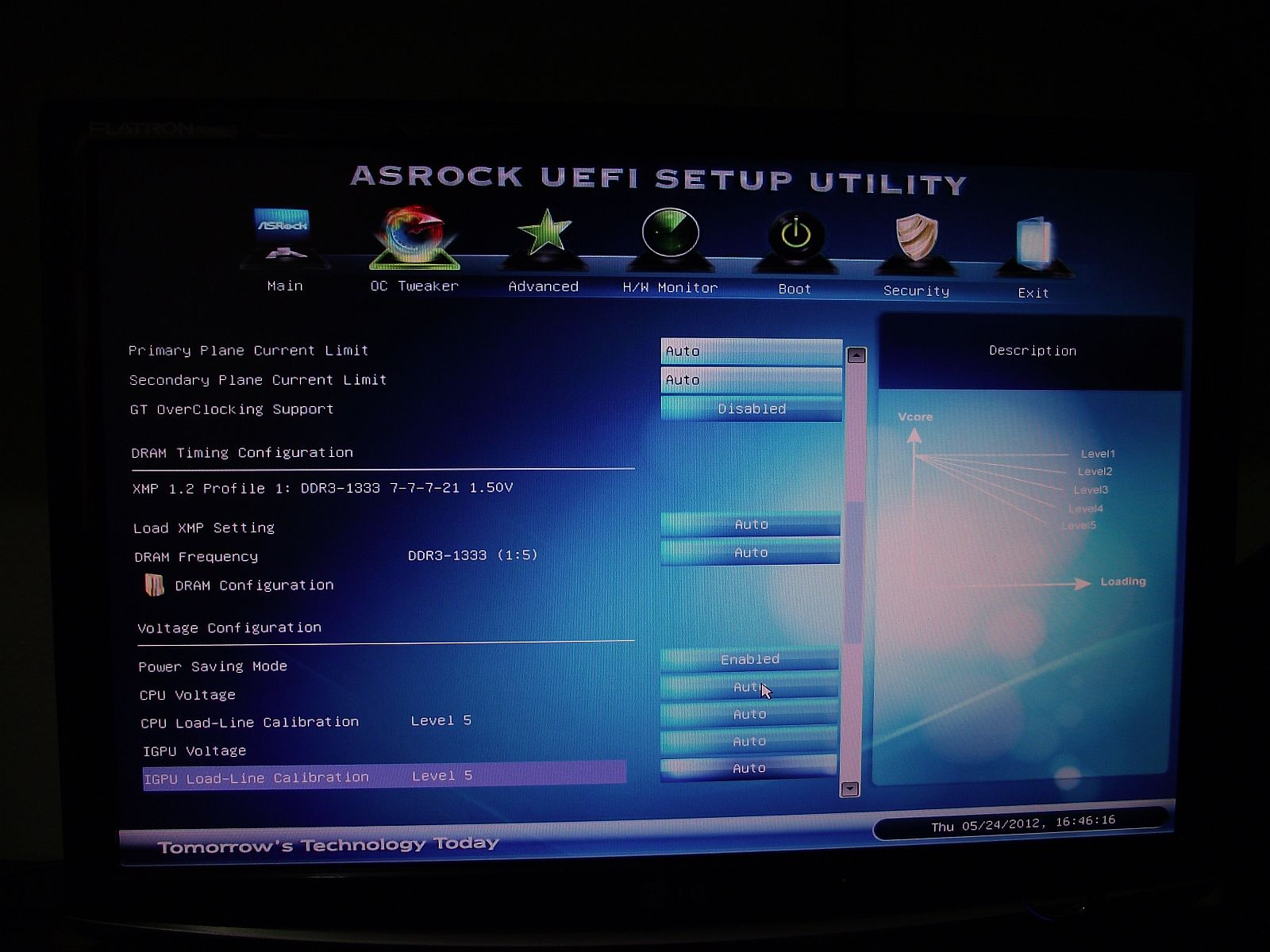

Aşşağıya indikçe gelen ayarları görüyoruz. Şimdi ram ve voltaj ayarları geldi mesela. Ramlerde XMP'yi sorunsuzca yüklüyor. Bazı anakartlarda sorun oluyor ama bunda eksiksiz XMP'de ne varsa onu yükledi. (Örnek olarak benim ramler 1333 CL7 ve 1.5v, aynen bu şekilde yüklüyor eğer XMP'yi açarsanız.) [En başta dediğim LLC grafiğini bu fotoğrafın sağında görebilirsiniz.]
CPU voltajını offset ya da fixed olarak verebiliyorsunuz. Offset modunda standart voltaj + 0.005 ve katları şeklinde arttırmak mümkün. Fixed modda ise işlemcinin çalışmasını istediğiniz voltajı tam olarak giriyorsunuz. Mesela 1.285v.

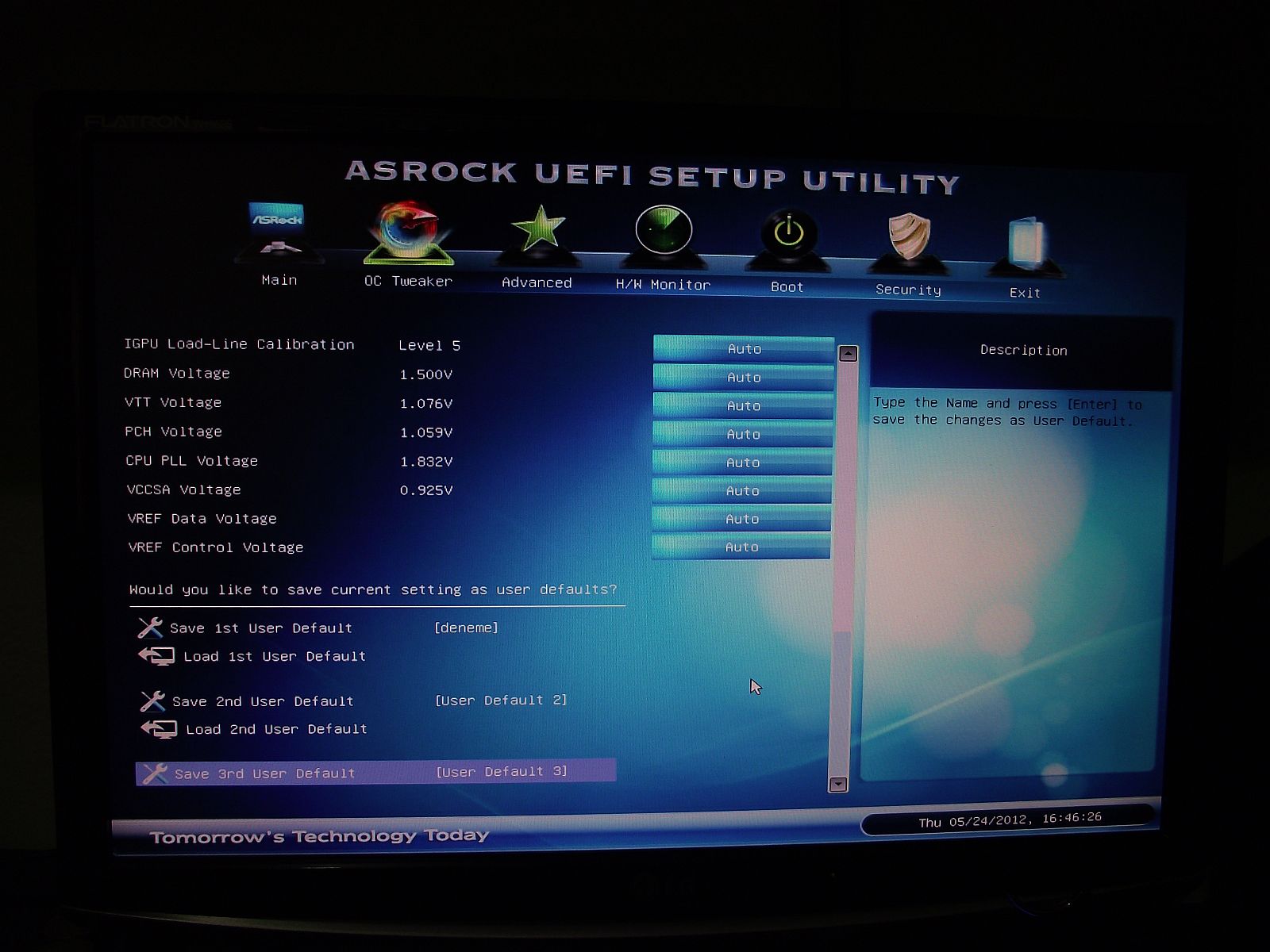

Voltaj seçeneklerinin devamı ve ayarlarımızı kayıt edebilmemin için sunulan 3 adet profil seçeneği.

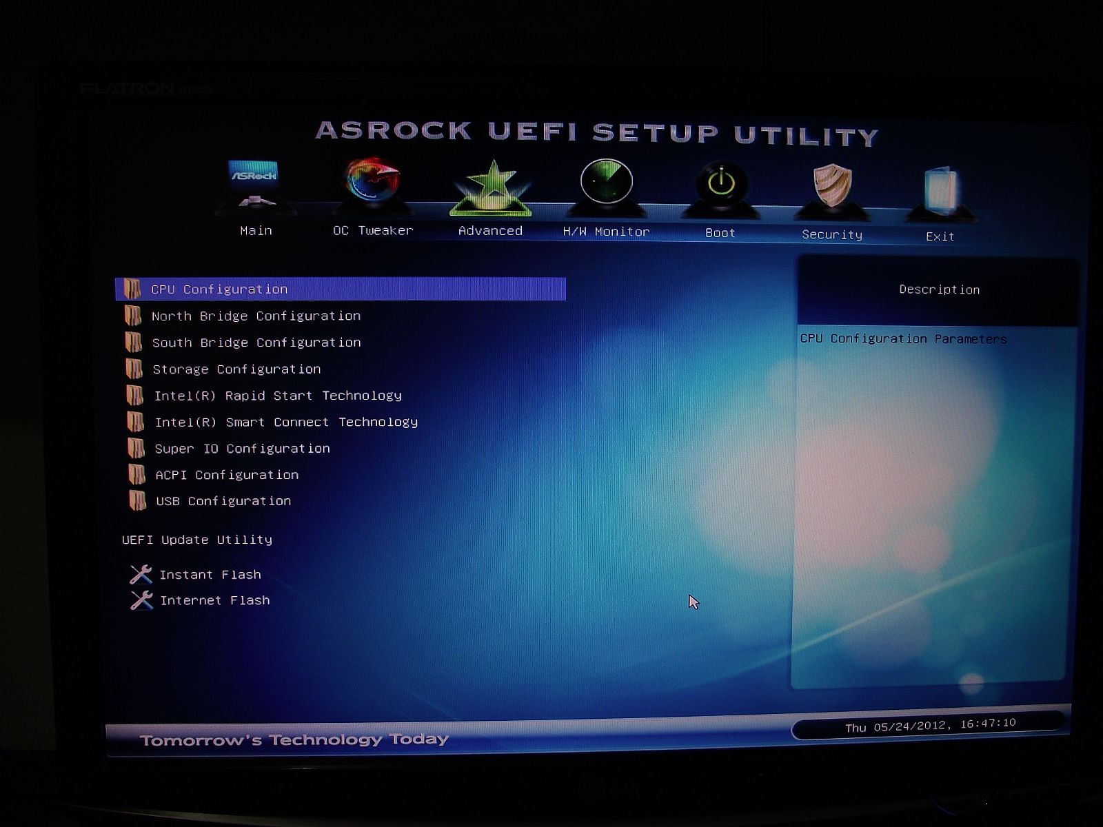

Buradan advanced sekmesine geçelim. Gördüğünüz gibi bir sürü seçenek var, ama ben sadece CPU için olan kısmına değineceğim.
Zaten burada kontol ettiğim bikaç şey, AHCI'nın açık olup olmadığı gibi şeyler. Birde Instant Flash özelliğini kullandım, en son çıkan biosu flashlamak için. Internet Flash ise ayrı bir seçenek.

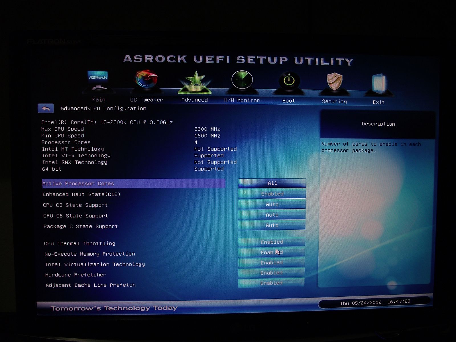

Advancedden CPU Config'e geçtiğimizde ise;
İşlemcinin özelliklerini açıp kapatmamıza yarayan sekme burası. Enchanted Halt, ve C stateler gibi.

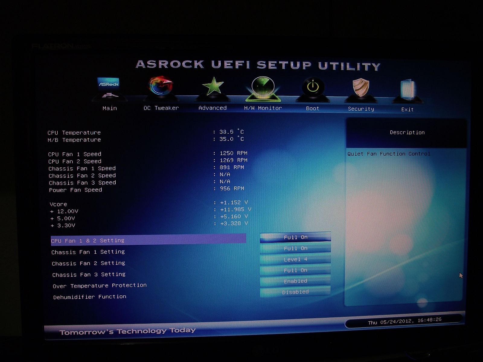

Burasıda Hardware Monitor kısmı. o/c yaparken en çok baktığımız yerlerden birisi. Sıcaklık ve fan hızlarını takip edebiliyoruz. (İşlemci voltajını OC Tweaker bölümünde görebiliyoruz.)
Ayrıca fan hızlarını değiştirme imkanına da sahibiz, ama ben pek beceremedim.

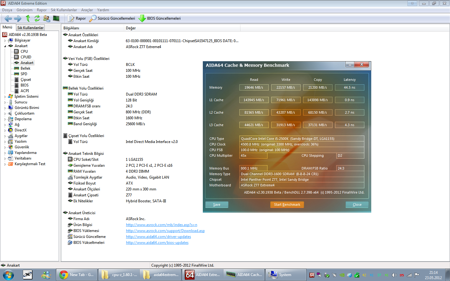

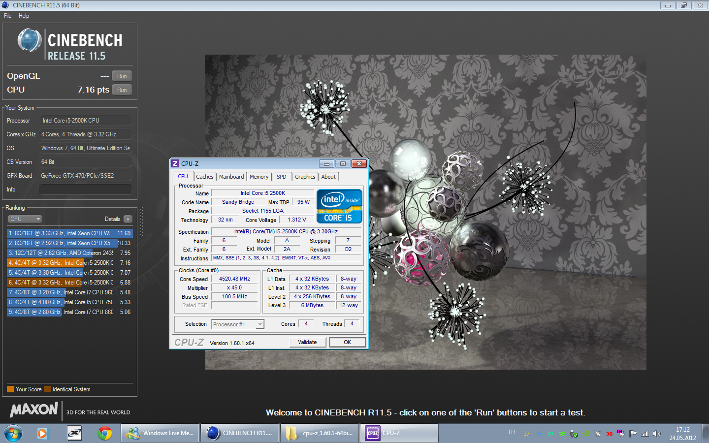

Fazla test yapamadım ama şunları paylaşayım yinede;
Cinebenchdeki:
6.88 puan = 4.0ghz
7.07 puan = 4.4ghz
7.16 puan = 4.5ghz

hadi bakalım hayırlı olsun. Kutu içeriğinde ön panel usb3.0 aparatı çıkmıyor ext4 lerden. Ext6 ve fatality lerde var. OC konusunda sıkıntı çekeceğini zannetmiyorum yabancı incelemeri okuduğum kadarıyla gayet tatminkar bir anakart tek sıkıntısı abilerine kafa tutamasın diye gerek kutu içeriğinden gerekse pcb boyutlarından azıcık kırpılmış bir model. Genişliği daha dar ext6 ya göre. Ama işlemci besleme faz sayıları aynı bildiğim kadarıyla. Arkadaki usb port sayılarıda aynı. Bir tek 3. pcix16 slotu yok 2 tane var sadece. O da çoğu ortalama kullanıcıya fazla bile gelecektir zaten. O bakımdan ext4 güzel bir seçim olmuş. Kaça aldın 300 e mi?
