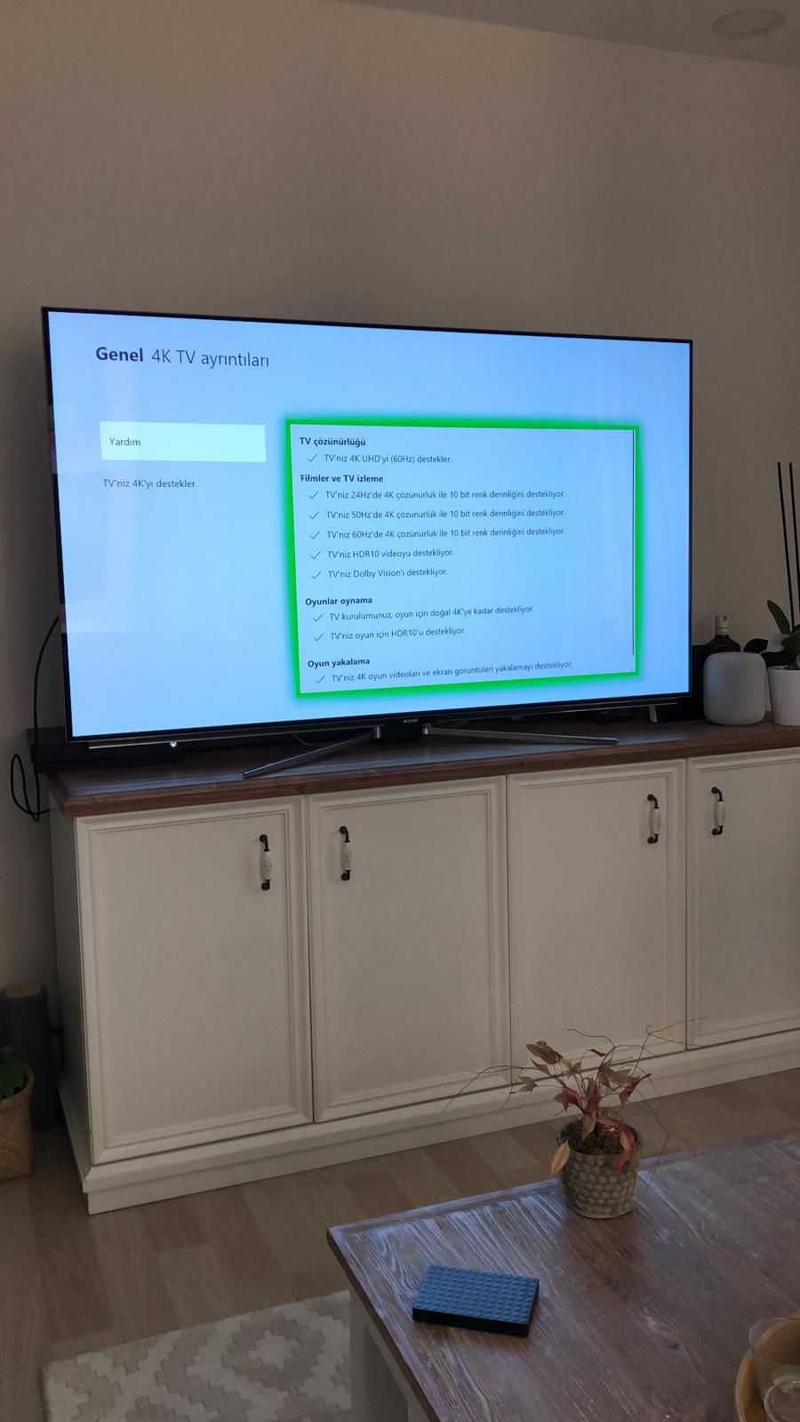

Arkadaslar merhaba. Ben de Acelik 65 OLED 9900 kullanicisiyim. herkes Dolby Vision yok diye bahsetmis ama xbox one x konsolumu bagladigimda Dolby Vision destegi gozukuyor cihazin< Resime gitmek için tıklayın >. Dolby Vision olmadigi destegi nereden geldi?
< Bu mesaj bu kişi tarafından değiştirildi gfbmert -- 12 Eylül 2020; 12:21:2 >
Atlama mevzusu tamamen yazılımsal, melesef kötü bir yazılıma sahip. Kendi bilgisayarımı bağlayıp netflix açtığım zaman dolby seçeneği 5.1 seçeneği çıkıyor gayette akıcı bir görüntü var. Tvnin kendi netflix uygulaması galiba güncel olmadığı için dolby seçenekleri gözükmüyor.
