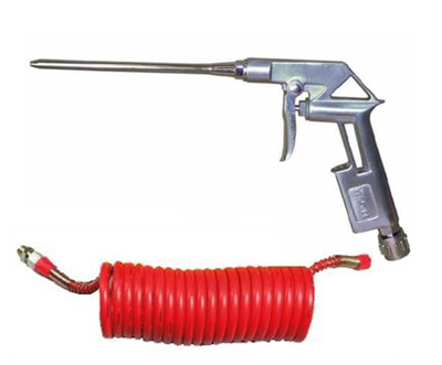

bu sprey türü ürünler hikaye hiç bir şekilde tam anlamıyla yıkayamazsınız üstün kötü olur, Whürt'ün 5 LT ve 20 LT olmak üzere profesyönel motor yıkama sıvısı var, ancak uygulamak için yıkama tabancası ve birde kompresör gerekli < Resime gitmek için tıklayın >< Resime gitmek için tıklayın >< Resime gitmek için tıklayın >< Resime gitmek için tıklayın > |
sudan uzak dur başına bele alırsın yada 5 litre benzin al bir tamircide hava tabancası ile yıkat hemen çalıştırma hava ile iyice kurutun kendiliğinden kurur uçar gider < Resime gitmek için tıklayın > veya < Resime gitmek için tıklayın > < Resime gitmek için tıklayın > |
şakamı yapıyorsunuz mazot falan deseniz neyse de benzinle motor mu yıkanır havaya mı uçurtacaksınız adamı ayrıca o attığınız da boya tabancası bununla yıkanabilir < Resime gitmek için tıklayın > |
