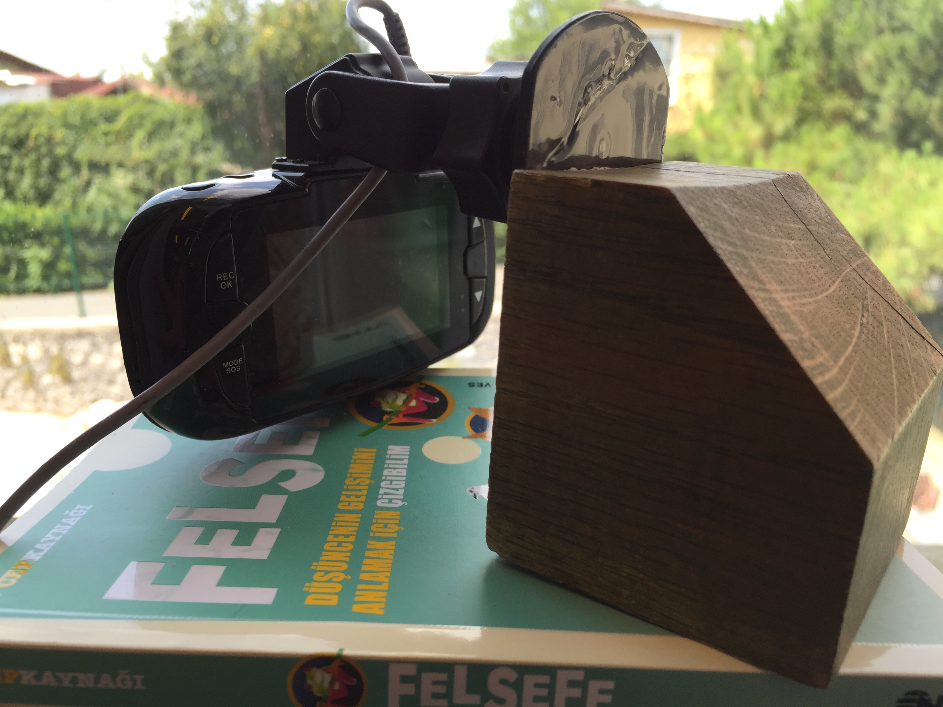

USB volt-amper-watt saat-mili Amper saat (vs.)
olcer cihaz aldim. 12,000 mAh kapasiteli
oldugu (uretici tarafindan) iddia edilen
IOGear powerbank pilin gercek mAh kapasitesini
test ediyorum.
GS-900 kamerami bagladim. sonuclari paylasacagim.
Bu arada kamera 0.25-0.30 Amper arasi akim
cekiyor. Bunu da uzun sureli bur olcum ile
ogrenmis oldum.

Asagida powerbank test islemi icin satin
aldigim USB cihaz var. Cekilen akimi,
mAh kapasiteyi, pil tukenene kadar gecen
zamani olcuyor ve daimi (non-volatile)
hafizasina kaydediyor. Olcum icin en
saglikli cozum bu.
Her powerbank pilin uzerine azami calisma
suresini saat ve dakika olarak etiketledim.
Tasnif etmis oldum. Fotolari ayrica paylasacagim.
< Bu mesaj bu kişi tarafından değiştirildi sk67a -- 21 Temmuz 2016; 13:29:00 >
