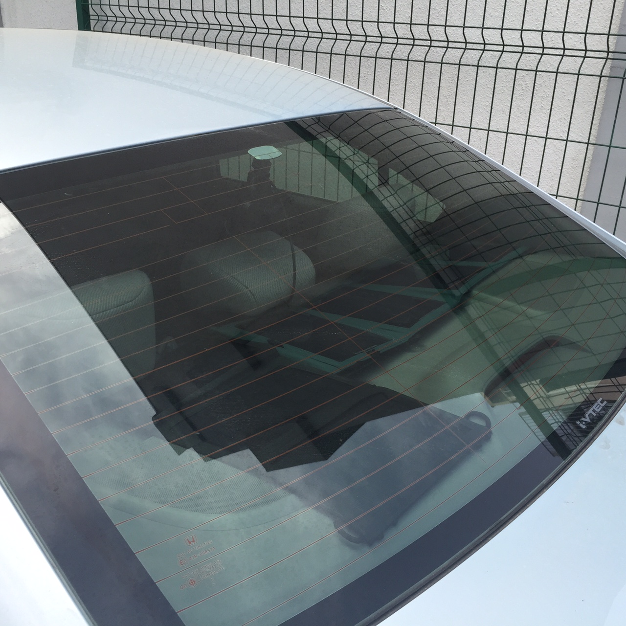

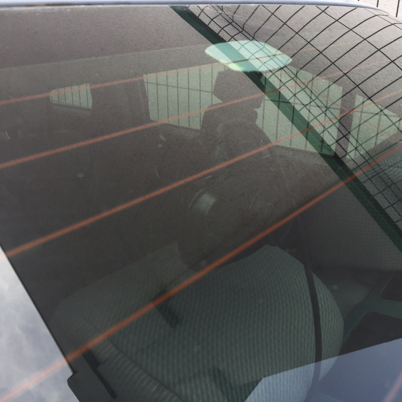

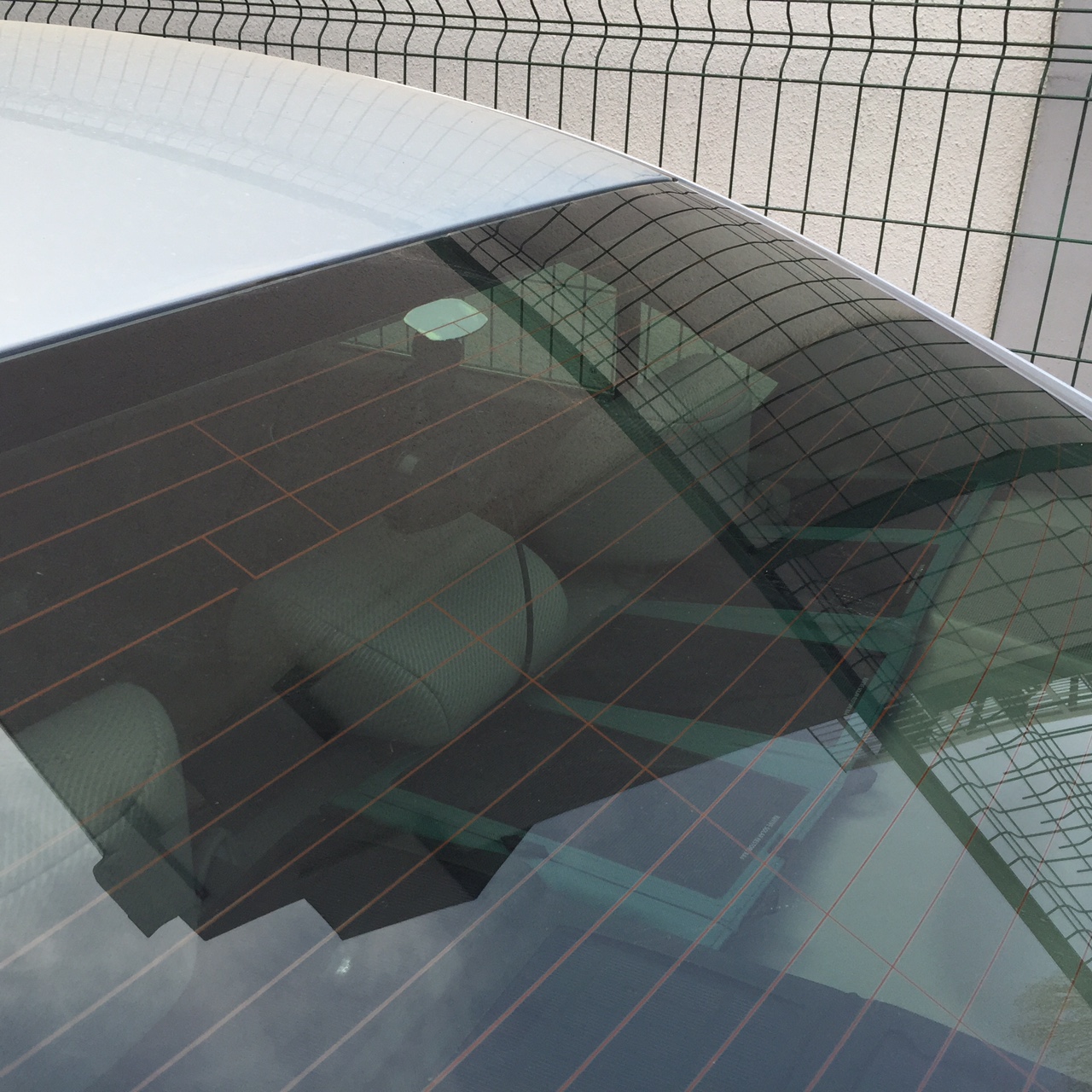

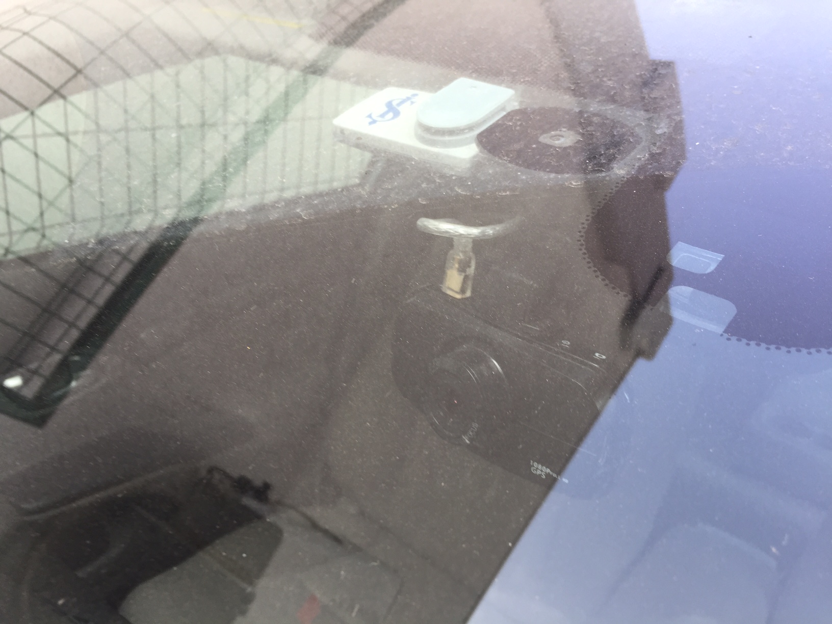

GS900 kameralarım. Eskiden Viofo VF960 olarak da satılıyordu. Ikisi de esasen aynı cihaz.
Azami çözünürlük: 1080p @ 30fps
GPS: dahili
Ekran boyutu: 2.5 inç
Gece çekimi özelliği: var, fena değil.
Kapalı otoparkta kullanılabilme özelliği: mevcut, 2013 senesinde beri kullanıyorum. Şikayetim yok.
360 derece dönebilme özelliği: var, mafsallı sistem
Cama yapıştırma özelliği: var, 3M bant ile geliyor aparatı
Rengi: siyah, fazla dikkat çekmiyor. Arka camdaki bant beyaz renkli; dışarıdan göze çarpıyor.
Bu orijinal bant değil; aparatı bir ara sökmek zorunda kaldım; söktükten sonra da orijinal bant
kullanılamaz haldeydi; 3M/Scotch marka çift taraflı bant satın alıp yapıştırdım; malesef satın aldığım bant
beyaz renkliydi. Ön camdaki bant ise orijinal ve siyah renkli. Göze çarpmıyor.
Sıcağa dayanıklılık: Bodrum'un Ağustos sıcaklarında açık otoparkta güneşin altında camları tamamen
kapalı aracın içinde sürekli kayıt yaptı, Allah'a şükür. Yıkılmadı ve ayakta.
Forumda başka satın alan kullanıcı: Wolfen1976. Tavsiyem üzerine eBay'den satın aldı. Memnuniyetini
kendisine sormalı. Wolfen eski vantuzlu kamerasının sürekli camdan aşağı konsolun üzerine düşmesinden
muzdarip idi; şimdi problem GS900 kamera ile halloldu.
Hareket sensörü: yazılım ile (firmware) görüntü enstantanelerindeki değişimi tespit ederek park yerinde
otomatik kayıt yapıyor. Güvenilir değil. Daha önce detaylı olarak açıkladım. Birkaç sayfa geride mesajım mevcut.
Doğru düzgün infrared (PIR) fiziksel hareket sensörü: yok. Böyle bir kamera bulursanız lütfen bana bildirin. Düşük ihtimal.
Örnek gece çekim videolarının mevcudiyeti: eskiden youtube sayfama yüklemiştim; silindi gitti. Bilahere olabilir. Mukadderat.
Anlık hızı GPS sayesinde kaydedilen video görüntünün solt alt köşesinde gösterebilme özelliği: mevcut.
Fiyatı: Ocak 2016 sonunda Çin'den kargo dahil 55 USD fiyata aldım (AliExpress).
@Wolfen1976
Fotoğraflar aşağıda mevcut.
