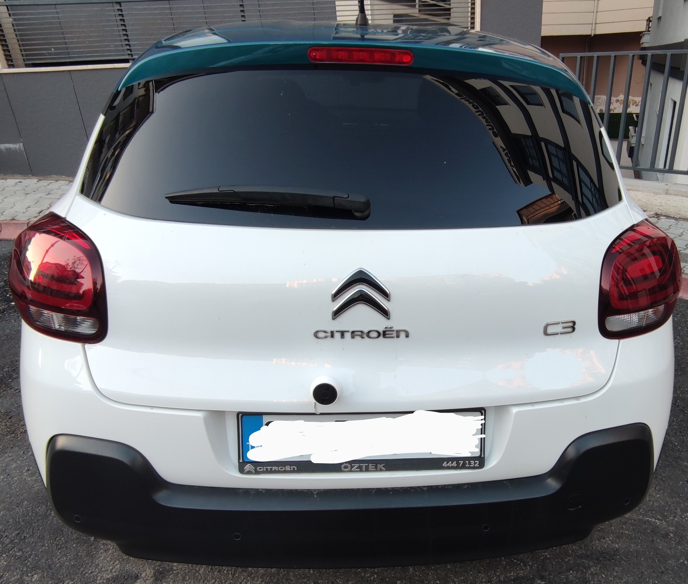

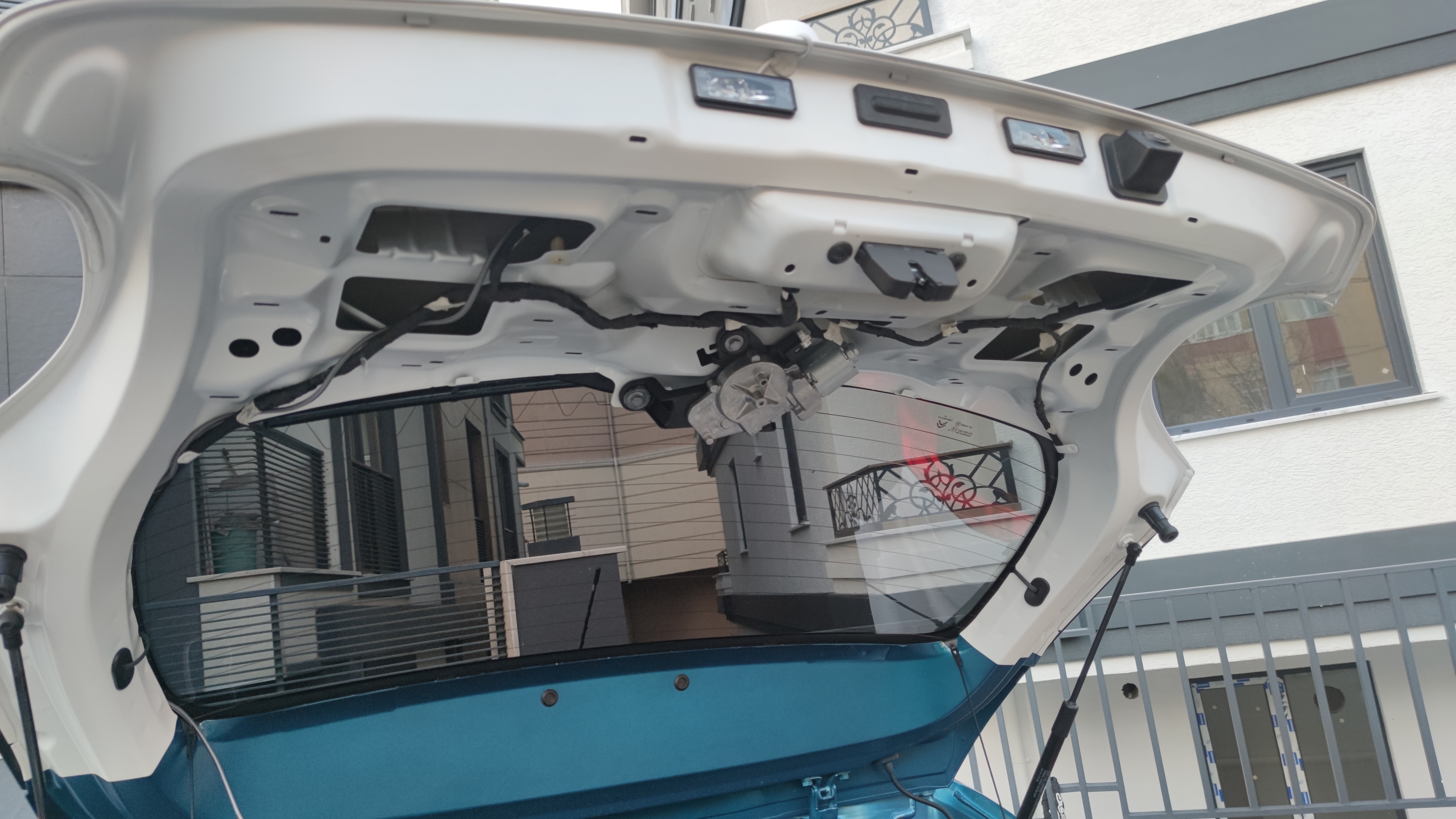

Konu sahibine teşekkür ederim, kendi küçük projemde fikir sahibi olmamı sağladı.
Aracımın arkası için sürekli kayıt alacağım bir kamera arayışına girdim, sıradan araç içi kameralar yerine maliyetinden dolayı xiaomi 170 derece manyetik kamerayı kullanma şansımı denedim. Aracın arka camının hemen yanına metal kısma şak diye yapışıyor ve gündüzleri geniş ve nispeten net görüntü sağlıyordu. Yalnız diğer araç içi kameralarda da yaşayacağım bir sorunla karşılaştım, arka cam çok karartılı olduğu için geceleri neredeyse hiçbir şeyin belli olmadığı karanlık videolar çekiyordu. Sürekli kayıt alacağım bir arka kameranın araç dışına yerleştirilmesi gerektiğini anladım. Bereket ki xiaomi kamera su geçirmez bir yapıya sahip. Sıradan araç kameralarının 3/1 fiyatına onların yapamayacağı bir şeyi xiaomi kamerayla başarmış oldum.
Ürünün kodu: MJSXJ02HL
Sürekli gücü 50.000 ve 80.000 Mah lik iki powerbank ile veriyorum. İlki ortalama dört gün, ikincisi beş gün enerji sağlıyor. Kameranın manyetik tabanı bagaj kapağıma sorunsuz yapıştı. Şimdiye kadar oynamadı ama ufak bir düzenleme yaptım, kameranın oturduğu metale yapışan platforma kamerayı patafix ile sabitledim. Çıkmasa bile baya oynak duruyordu yön olarak.
Gece görüşü özelliği mevcut, araç plakalarını okumayı sağlayacak netliğe de sahip. Bağlantıyı evimin önüne çektiğimde wifi dan rahatlıkla yapabiliyorum, mobilken ise telefondan hotspot açıp görüntülere erişebiliyorum. Bu bir açıdan avantaj, evden canlı izleme ve gün içindeki videolara bakma olanağına sahibim, bir açıdan ise dezavantaj çünkü servera bağlı (Xiaomi Mi home server ları özellikle son dönemde oldukça hızlı hale geldi.) düşük kalitede erişim sağlıyorum wifi dan. Tam kalite için sd kartı söküp oradan videolara bakmam gerekiyor. Ürünün 32 GB desteği var ama ben sorunsuz 64 gb Samsung sd kart kullanıyorum.
Kurduğum sistemin yukarıda saydığım pek çok olumlu yönü yanında en büyük eksiği kabak gibi ortada duruyor olması heralde 😁 alıp götürmeye çok müsait ve dikkat çekici yapısı var. Resimlerde görüleceği gibi enerji kablosunu plaka ışığı boşluğundan bagaj kapağına, oradan da bagaja verdim.
< Bu mesaj bu kişi tarafından değiştirildi crazyofc1 -- 13 Aralık 2021; 1:8:21 >
5 yıl (7999 mesaj)
Paylaşımınız için teşekkürler. Değişik bir sistem tasarlamışsınız. Bu arada Uhu Patafix ürünü ben de kullanıyorum; ofiste, evde veya arabada ne zaman bir aparatı sabitlemem gerekse hemen elimin altında Patafix var. Geçende Zoom toplantılarda kullandığım kameranın stand ayağına bağlantısı kırıldı; hemen Patafix ile sabitledim.
