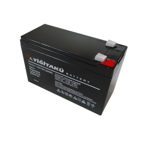

.....12v9ah 20hr bir kuru akü 5v 1amper ile çalışan ( gerçekte ne kadar akım çektiğine bakmadım) bir veya 2 kamerayı ne kadar sürede çalıştırabilir? Nasıl hesaplandığını ayrıntılı yazabilirseniz, gerçek değerlere bakıp kendim hesaplayabilirim daha sonra...
