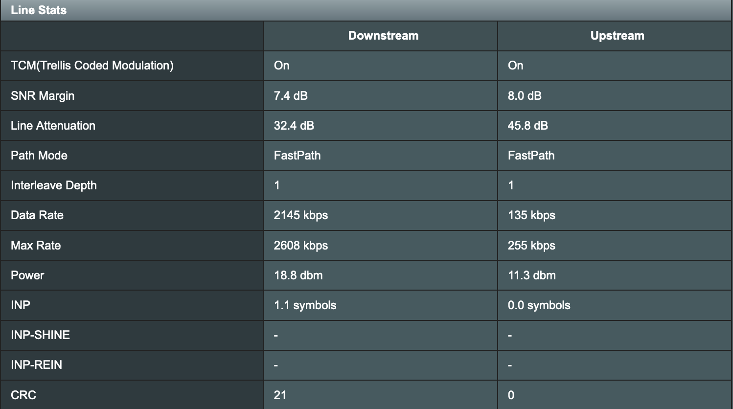

Evet VAE geçişim tamamlandı. Hat değerlerim çok daha kötü oldu. Normalde ADSL hizmet alırken ölçtüğüm hız 13-14 mbit, aldığım upload 1mbit'e yakın bir değerdi.
Ekteki resimde görebilirsiniz. Eskiden Line Attenuation değerim 23 dB iken yeni hali ile gördüğünüz gibi içler acısı.. Sorunum devam etmektedir. Hayır ISS değiştirmek yerine alternatif çözüm yolları deniyorum, zorla iptal ettireceksiniz hattı..

6 yıl (34682 mesaj)
Hat değerleri baya kötü hocam.
Bu mesajda bahsedilenler: @menectras
6 yıl (309 mesaj)
Böyle değildi, yakında fiber gelecek zaten. TTnet geçiş işlemlerini başlattım. Turkneti iptal ediyorum. Bu böyle gitmez.
