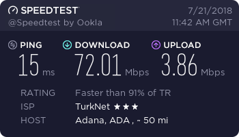

Mevcut modem ölçümleri,
Gelen Giden
DSL Hızı(Kb/s): 76772 4095
Ulaşılabilir Hız(Kb/s): 114420 40151
SNR Sınırı (dB): 18.7 35.5
Hat Zayıflaması(dB): 0.0 0.0
Güç (dB): 14.5 -7.4
Speedtest.net sonuçları
Şimdiden emek veren herkese teşekkürler

Sana 76 download, 4 upload vermişler.Aldığın download değeri iyi ama upload 2 mbit düşük çıkmış.En azından 3 gelmesini beklerdim.Ancak bunun seninle ilgisi olmayadabilir.Belki yoğun zamana denk gelmişsindir.Aldığın değerlerde sorun yok.Kabloyu dediğin gibi 4-4 yapıp bağlayabilirsin ama gerek de yok bu saatten sonra bozmaya.

1 sene sonraki durum güncellemesi,
Gelen Giden
Ulaşılabilir Hız(Kb/s): 117356 42864
SNR Sınırı (dB): 19.6 35.4
Güç (dB): 14.5 -6.6
1 ay bedava kullanmak isteyenler için link:https://turk.net/p/IWT11VR16UKY/
