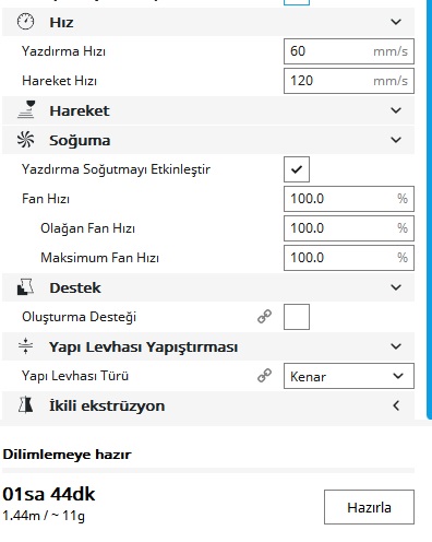

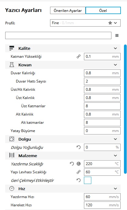

hocam şimdi yazıcıyı aldık. upgradelere basladık. şöyle bir sıkıntı var tam guzel yazıyor ama beelı bır yukselıkten sonra sanırım dengesını kaybedıp dusuyor. onun cozumu nedır ayarlardan mı yoksa yapıstırmak ıcın baska yontem mı kullanmalıyız
7 yıl
Selamlar;
önemli olan alt yataktaki nozulle olan mesafeyi iyi ayarlamak alta bir A4 kağıdı koyun. Çok sıkışmadan biraz tatlı sıkı şeklinde olması lazım alt yatak ayarının. en az 4 köşeden ölçüm yapın köşelere 1-2 şer cm uzaklıkta. her tarafaın aynı yükseklikte olduğuna emin olun gerekirse eve git şeklinde tekrar getirip disable stepper yapıp motorları durdurup tekrar deneyin 2-3 seferde yaklaşık ayara gelecektir.
Bastığınız objeyi özellikle curada altına bakın tam olarak oturuyor mu. yani alt taraf kırmızı mı. alttan baktığınızda kırmızı alanlar gözükecek. şöyle söyleyeyim yaklaşık 60 derece açıya kadar destek oluşturmaya gerek yok 60 dan sonra yapı bozulmaya başlıyor. destek açısını 60 a ayarlayabilirsiniz. Destek kısmının başlığında dişli işaretine tıklayıp ayrıntıların görünebilir hale getieebilirsiniz.
Ayrıca bastığınızda düşme oluyorsa çoklu basımlarda Z sıçramasını işaretleyebilirsiniz. her iki obje arasında biraz nözülü yükseltir.
En önemlisi eğer düşmenin kesinlikle olacağını düşünüyorsanız mutlaka kenarlara etek şeklinde en az 3 sıra basacak şekilde seçim yapın . Curada üstte gerçek görünüm yazan yerde katman görünümü seçtiğinizde alttaki etek yada kenar seçeneiğini görme şansınız var
Tabi Alta kağıt bantı yada mavi bantı unutmayın.
Bu mesajda bahsedilenler: @ReaperVR

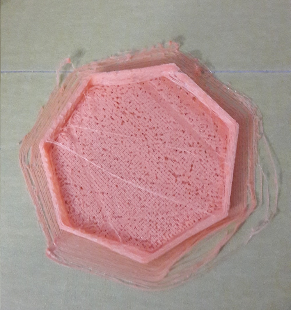

Arkadaşlar merhaba,
20 gün önce gearbestten 718TL+sigorta=743 tlye aldım. bir hafta önce geldi ürün kurulumu yaptım. içinden çıkan pla ile bikaç çıktı aldım. sorun yoktu.
Örnek pla bitince esun pla+ ürününü satın aldım. esun ile örnek olarak gönderilen filament çok farklı. esun çok yumuşak ve pek kaliteli bir his vermedi bana açıkçası.
ve resimlerdeki gibi saçma sapan çıktılar veriyor. filamentin üzerinde baskı sıcaklığı 205-225 derece yazıyor. 220 derece ile basıyorum. yatağı 60 dereceye ayarlıyorum
ilk basıda çok kötü bir sonuçverdi. sonrasında nozzle tıkandı. temizledim ama sonuç değişmiyor. extruder mi çekemiyor filamenti, nozzle hala tıkanık çıkaramıyormu anlamadım.
boşta iken preheat pla yapında filamenti ittirince akmaya başlıyor ama dümdüz aşağı akmıyor. delikten çıkınca nozzle doğru eğim alıyor yapışıor. sonra akmaya başlıyor.
Nozzle değiştirsem çözüm olurmu. esun marka pla+ kullanan var mı.
yardımlarınıza ihtiyacım var
Nasıl çözebilirim bu problemi< Resime gitmek için tıklayın >< Resime gitmek için tıklayın >< Resime gitmek için tıklayın >< Resime gitmek için tıklayın >

ilk 1-2 hafta o tarz sıkıntılar bızde yasadık. alısma surecınde sıkıntıları ogrenıyorsun. Genelde o sıkıntılar bed alıgmentının kotu olmasından ya da fanın duzgun sogutmamasından kaynaklı oluyor. Tıkanma olayı ıcın toplu ıgne ıle falan ıcını acmanız lazım sanırım. Bızdede benzer yasandı ama ben noozzle ısıtıp arkasından playı elle ıttırerek akıtmayı basardım sonra duzelmıstı.

ben 2 yıldır kullanıyorum arkadaşım Esun pla yı ve son derece memnunum.
hatta bu markayı 1 numara diye biliyorum.
205/50 derecede kullanıyorum.
sebebini anlamadım ama çok kötü basmış senin yazıcı. sorunun flamentten değil ama bence
