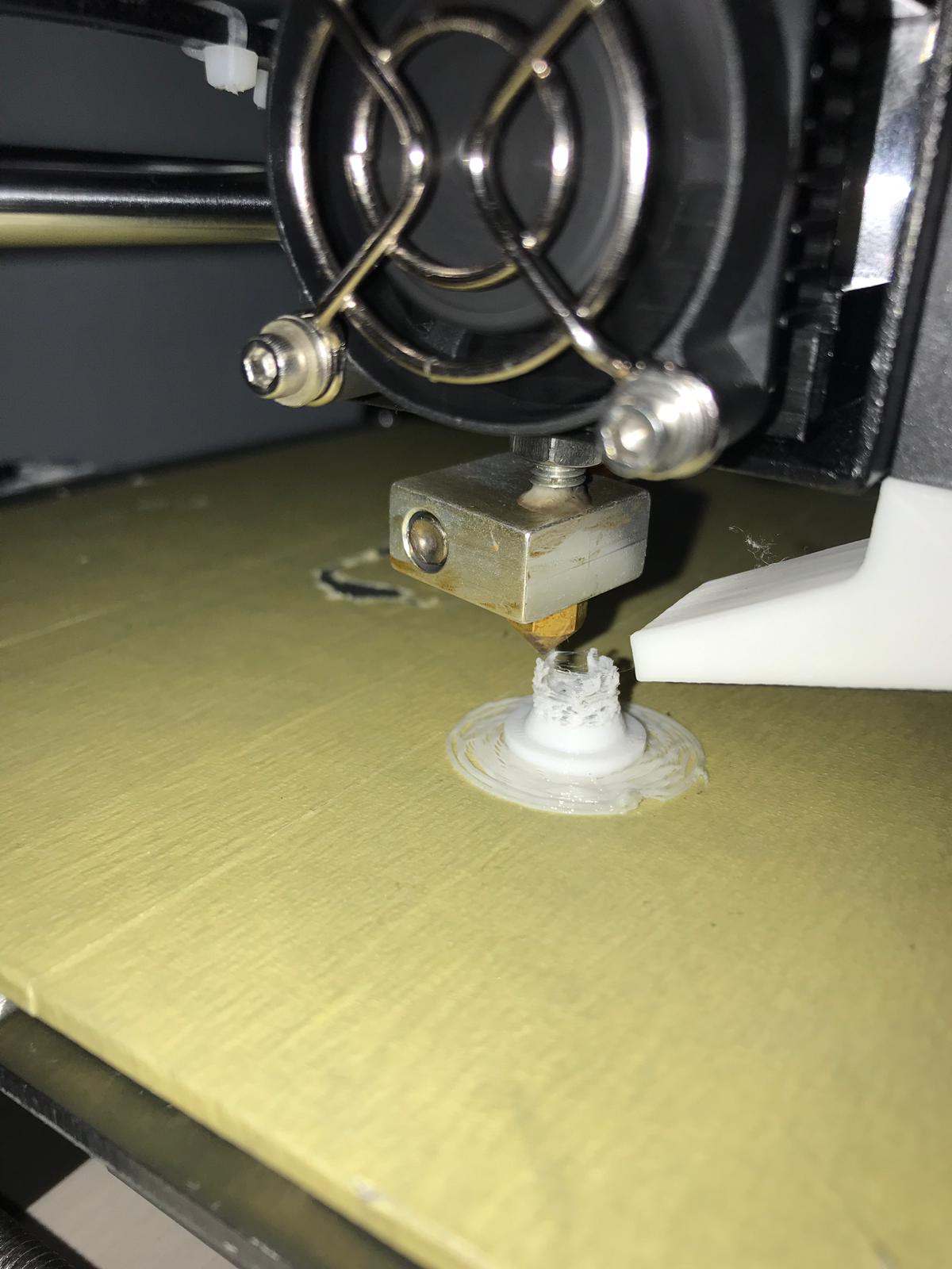

Arkadaşlar merhabalar
Anet A8 Satın Aldım. Kurulumu yaptım. Kurulum esnasında boğazı kısmındaki somunu sıkarken boğaz kırıldı. Sanayide aynı çapta torna aracılığı ile yeniden açtırdım. İçinede teflonu koydum. Daha sonra baskı alırken bir yerden sonra kesmeye başladı. Filamenti akıtmıyordu. Filamenti çıkartmak istediğimde gelmedi. Sıkışmış gibiydi. Soğuduğunda hiç çıkmıyordu. Ayrıca basım yaparken aliminyum bloğun üstüne filament çıkmış durumdaydı. Fotoğraftaki gibi. Şimdiden teşekkürler.
