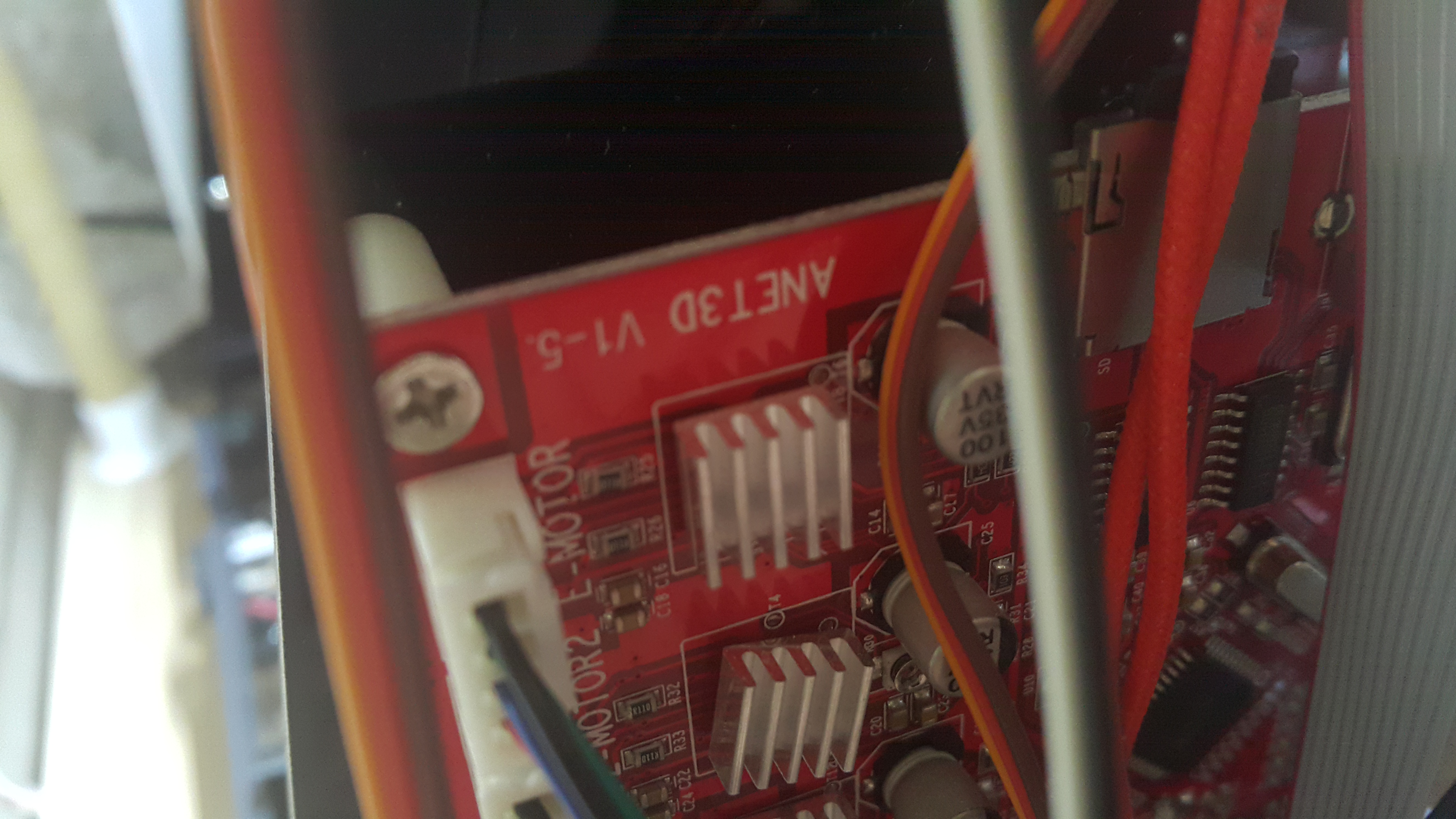

İyi günler. Aylardır anet a8 yazıcım için aldığım bltouch otomatik kalibrasyon sensörünü yüklemeye çalışıyorum. Bilgim yok, videolardan izleyerek yapmaya çalışıyorum. Bunun için marlin yazılımını yüklemem gerekiyor sanırım. Arduino ile yüklerken kontrol et dediğimde bir sorun yok fakat yükle dediğimde "taslak yüklenirken bir hata oluştu" uyarısı alıyorum. Port ve kart doğru seçili. Her şeyi denedim, bilgisayar değiştirdim port değiştirdim, kablo değiştirdim, arduino sürümü değiştirdim ama olmuyor. Bir şey fark ettim. Benim arduino anakartın üzerinde v1-5 yazıyor fakat programda kartı seçerken v1.0 yazıyor. Sorun bu olabilir mi? Fikri olan yardımcı olursa çok sevinirim.
< Bu mesaj bu kişi tarafından değiştirildi OnurTrlmz -- 7 Ekim 2018; 23:25:1 >

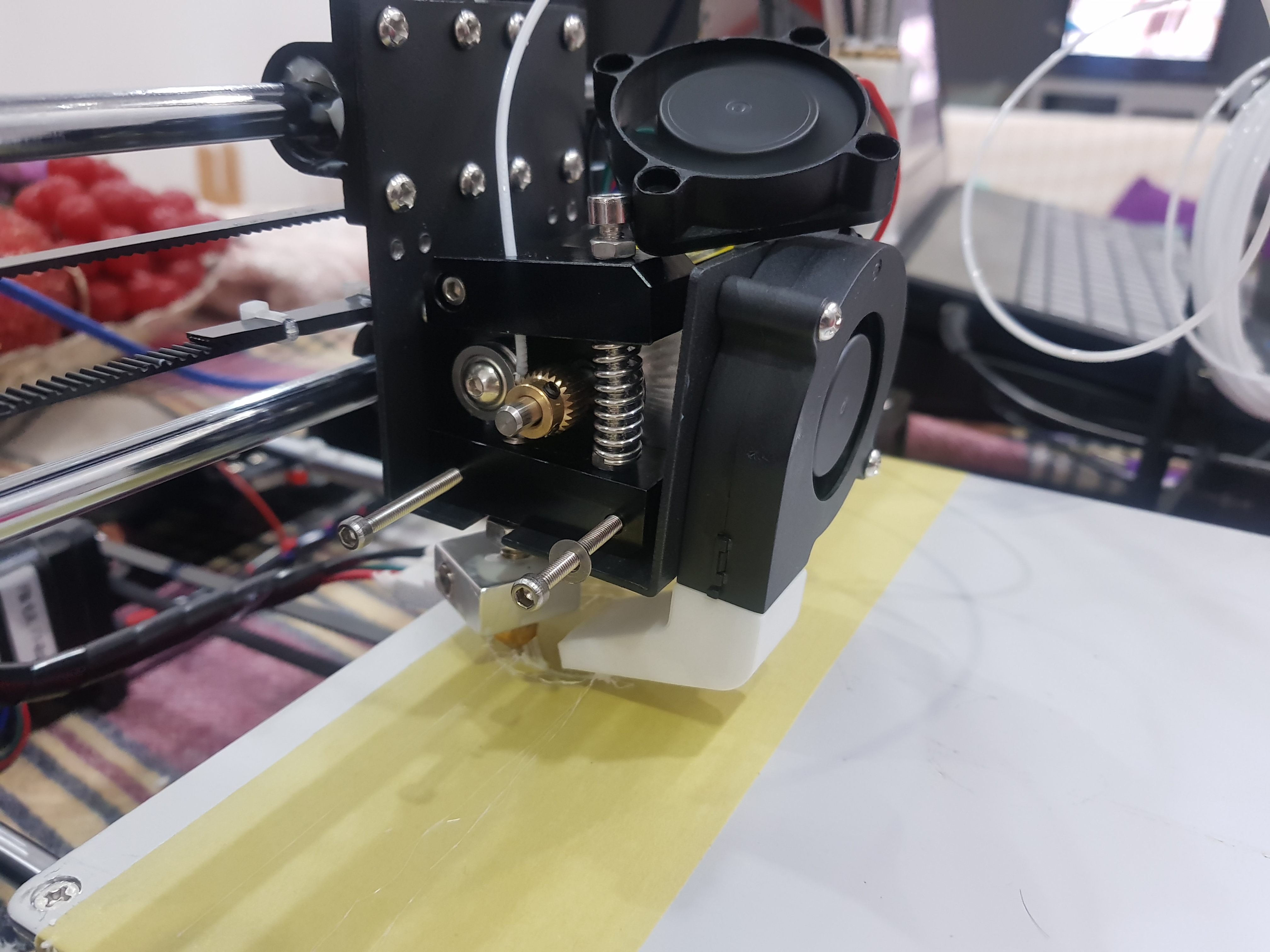

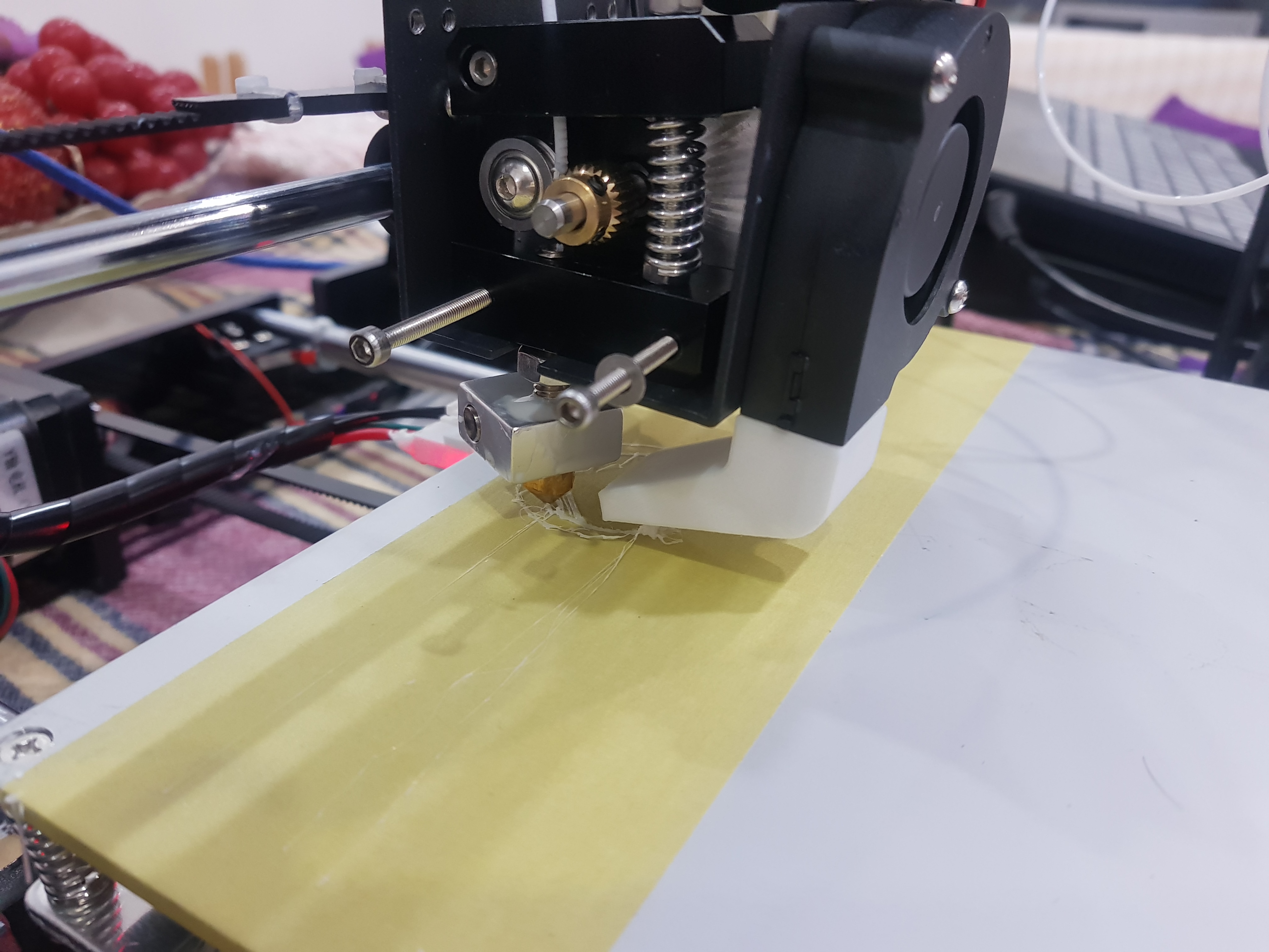

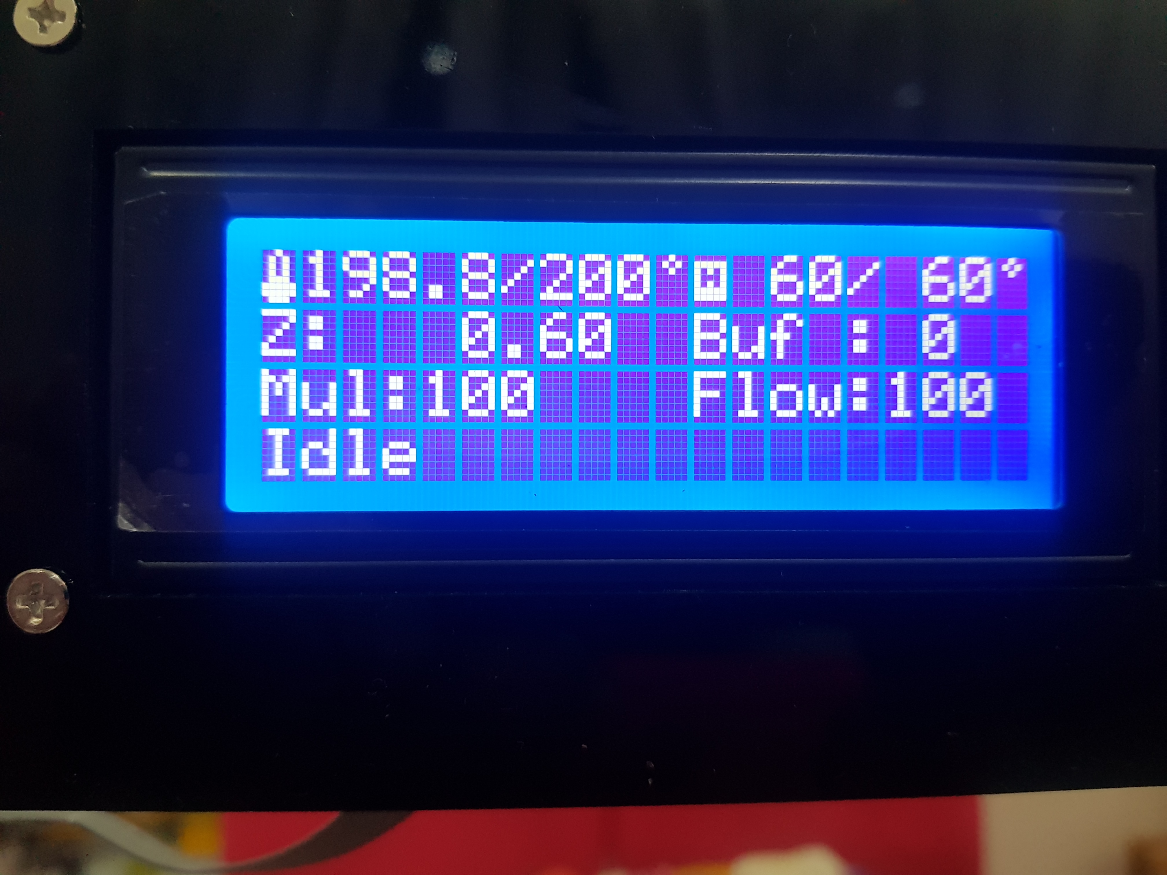

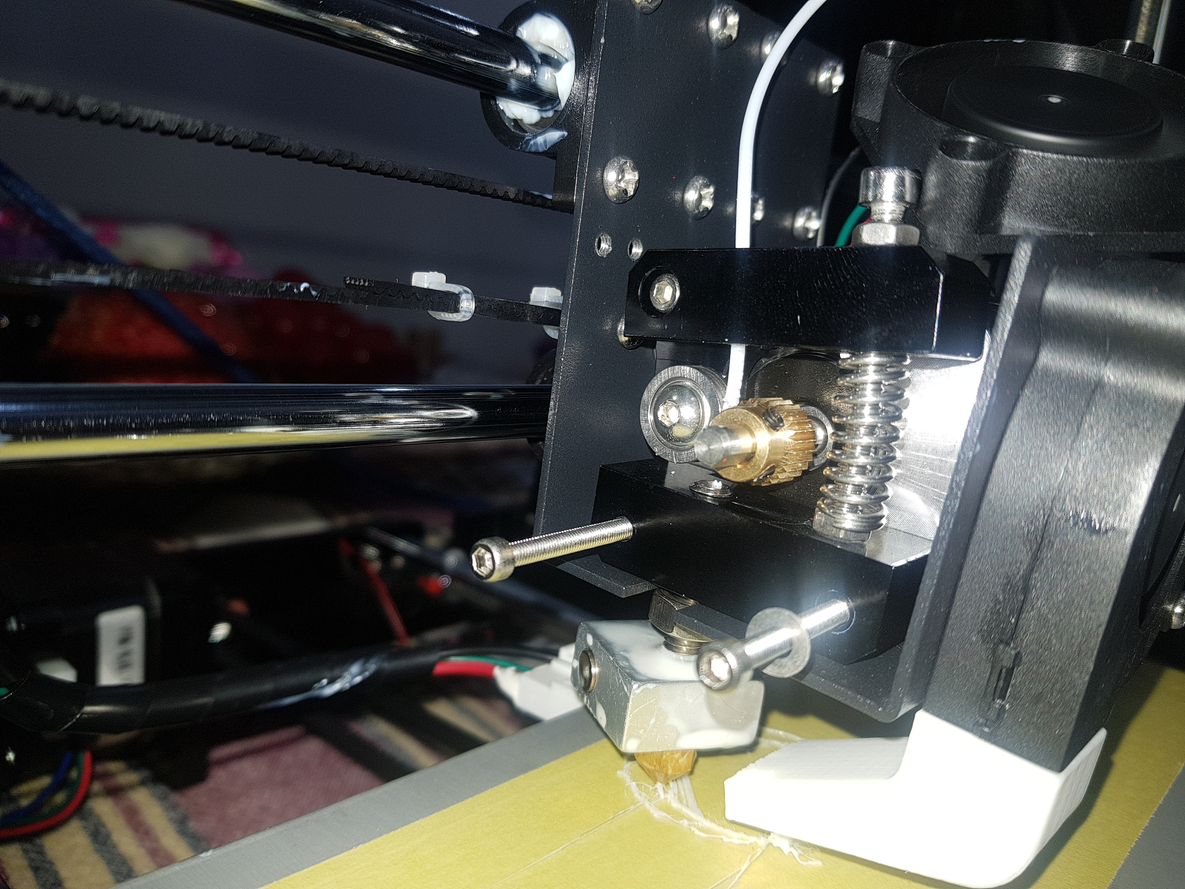

Arkadaşlar yazdırmaya başlıyorum. Fakat pla yı kopariyor yada basmıyor düzgün daha yeni hiç baskı almadım sadece birtane başlattım ve durdurmuştum 30 dk başarılı çalıştı şimdi takrar yaptırmaya çalışıyorum kopuyor. Resimler ekte üste de eriyor pla

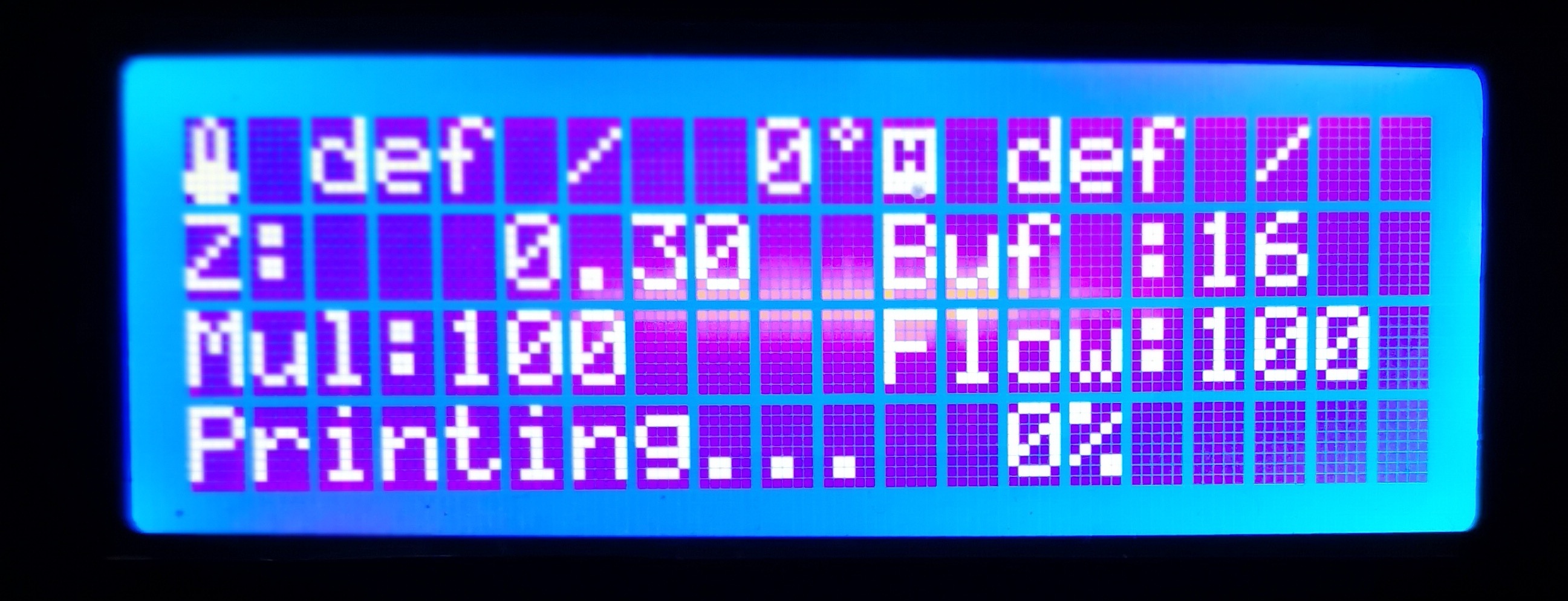

arkadaslar yaziciya yazdir dedigimde resimdeki gibi hic bi ısı degeri yok. def yaziyor ikisindede. ama yazici yazmaya geciyor fakat isinmadigi icin oylece baski yapmaya calisiyor. sorun nerde yardimci olursaniz sevinirim. anakart bozuldu diye gittim yenisini aldim ondada ayni
