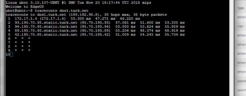

Bugün problem tekrar oluşmaya başladı. Hız testlerinde de ping inanılmaz yüksek gözüküyor.
Online oyun oynamak işkence gibi oldu.
ubnt@ubnt:~$ traceroute dns1.turk.net
traceroute to dns1.turk.net (193.192.98.8), 30 hops max, 38 byte packets
1 172.17.1.4 (172.17.1.4) 53.300 ms 47.271 ms 46.220 ms
2 93.195.70.95.static.turk.net (95.70.195.93) 47.061 ms 51.600 ms 53.335 ms
3 94.195.70.95.static.turk.net (95.70.195.94) 53.550 ms 55.624 ms 55.959 ms
4 89.195.70.95.static.turk.net (95.70.195.89) 55.206 ms 48.374 ms 48.919 ms
5 42.195.70.95.static.turk.net (95.70.195.42) 51.009 ms 54.245 ms 55.734 ms
6 * * *
7 * * *
8 * * *
9 * * *
10 * * *
11 dns1.turk.net (193.192.98.8) 55.859 ms 55.887 ms *
