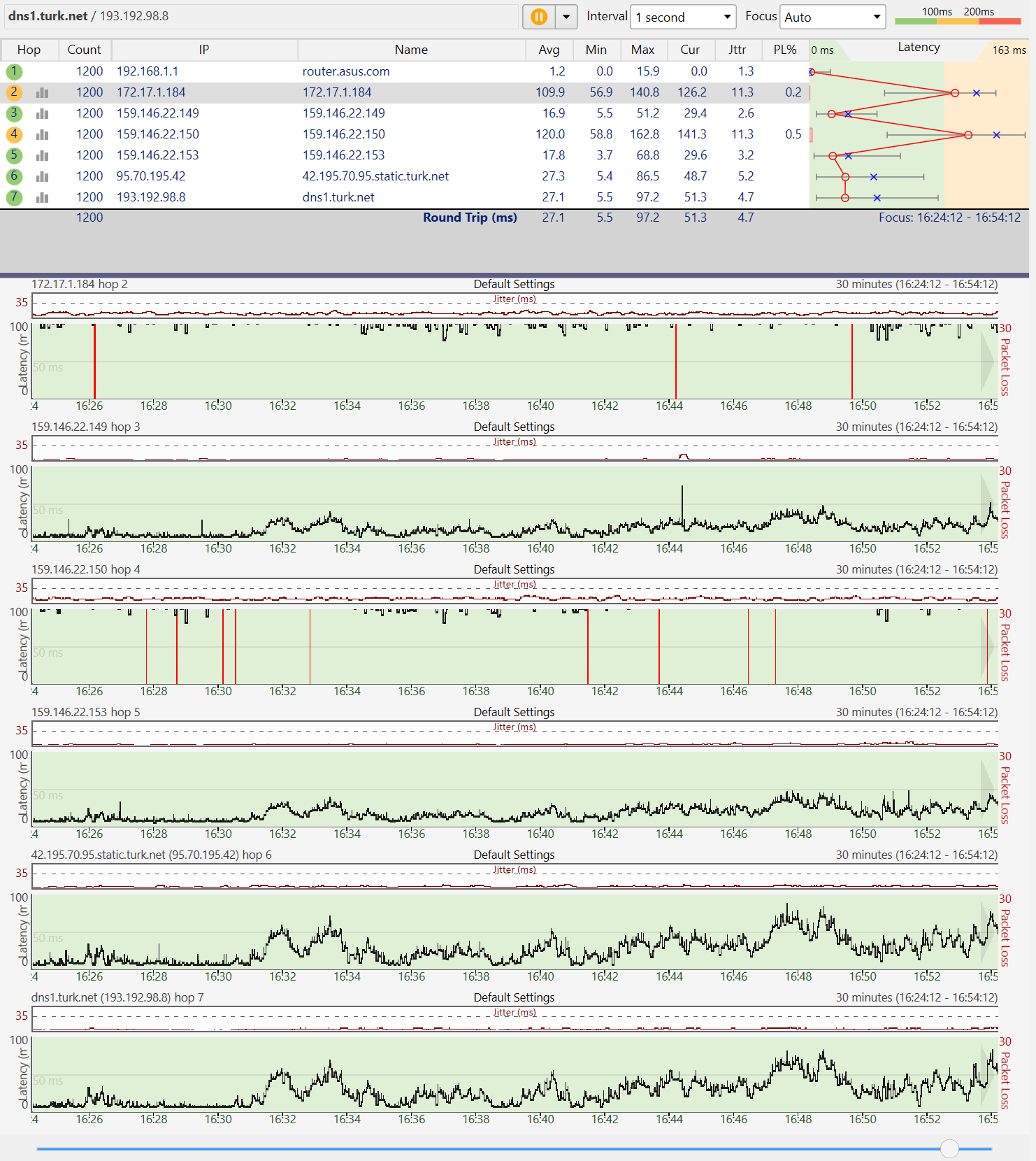

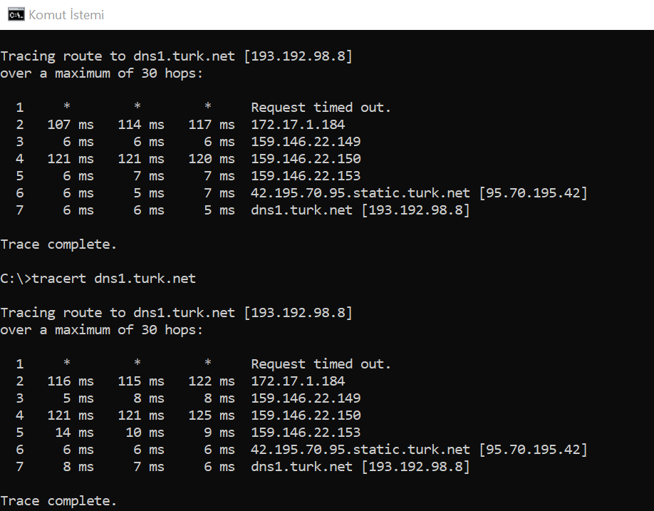

Bugün ve genel olarak akşam saatlerinde yaşamış olduğumuz ping sorunu. Turknet yetkilisine pm atmak istedim bilgilerimi ama sorun var mesaj kısmında sanırım. Hop 2 ve 4 de aşırı bir ping sorunu olduğu görünüyor. Sayın yetkili mesajı görür ise müşteri no: 1220828 < Resime gitmek için tıklayın > < Resime gitmek için tıklayın >
2.hop u bende kullaniyorum, bugun acibadem ssg de sorun yoktu.Ben kendilerine cgnat cihazlarinda saturasyon oldugunu belirttim 159 la baslayan ipler cgnat cihazlari.

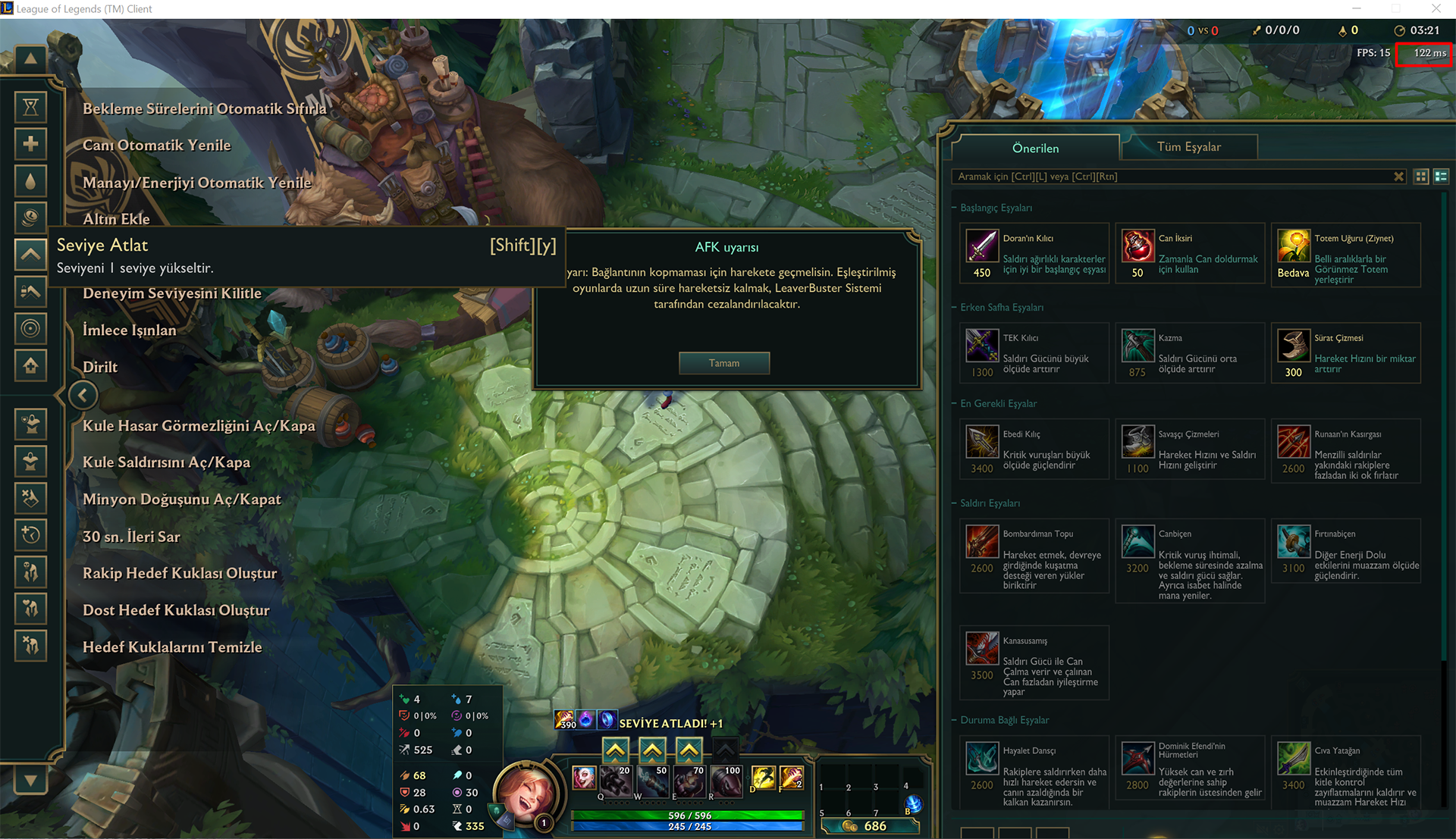

Gece 12 den sonra testler yine aynı ! Yeni Tracert testleri ile birlikte League of legends Türkiye serverin de ping gündüz 13-14 de iken oda 120 küsürlerde geziyor. Bu ping değeri ile yurt içi türkiyede serveri olan bir oyun için bile oynanmaz oluyor. Twitch.tv üzerinden 360p yayın bile izlenemiyor. Müşteri no: 1220828
Modemle ilgisi yok kardeşim. Diğer saatler modem iyide o aralıklarda modeme işkence yapmıyorum :) Modem Asus DSL AC68U. He modem de değiştim madem sordun. Modem güncel software'e sahip. Zaten bu değerler indirme ve yükleme yapmıyorken ki değerler. Bir yerde var bir dar boğaz ama nerede ? Gece 00:17 de lol tr de 120 küsür ping yani bu ? Ve twitch.tv üzerinden yeri geliyor 360 yi bırak 160p 500kbps lik yayını bile dona dona izlediğimi biliyorum. Ping lerde o zamanlar 120 lerin altına inmiyordu.

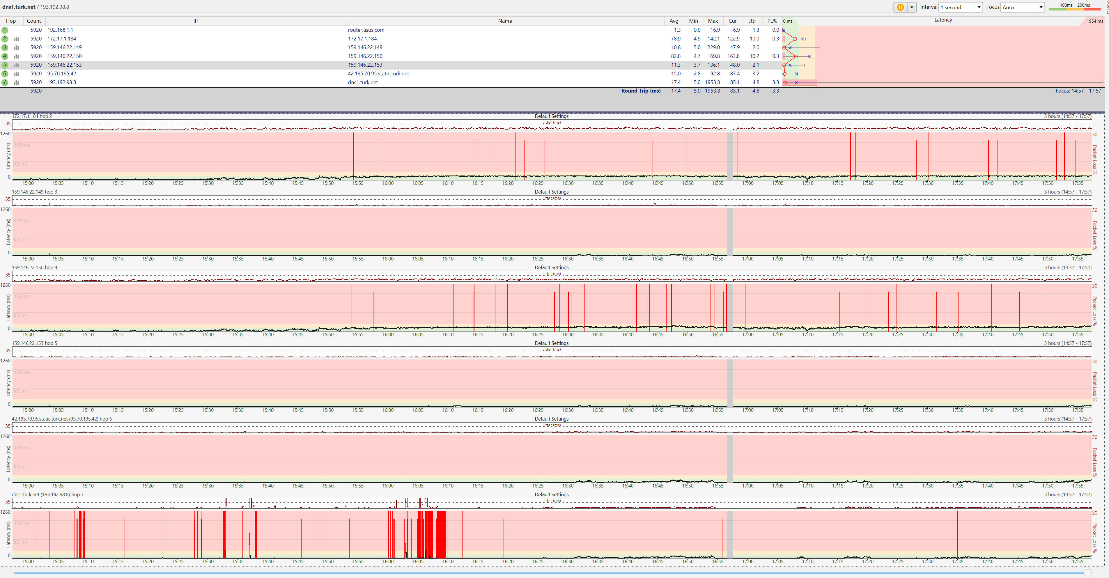

Son 6 saatlik tracert sonucunu ve cmd ile tracert sonucunu paylaşmak istiyorum sizler ile. Bu saatlerde zaten her şey yolunda.

184 lu makine gayrettepe tt de sanırım sizin sıkıntı öncesinde de olabilir. ben altunizade santral e bağlıyım.
santral kapasite bir sıkıntı olabilir saha dolabının kapasite de bir şey olabilir sadece ssg olarak düşünmeyin

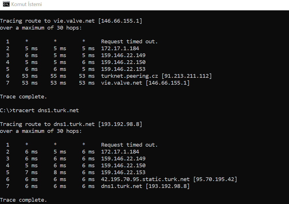

TP-LINK(conf)#traceroute vie.valve.net
Address:146.66.155.1
traceroute to 146.66.155.1 (146.66.155.1), 30 hops max, 60 byte packets
1 172.17.1.184 (172.17.1.184) 5.057 ms 5.452 ms 5.318 ms
2 159.146.22.149 (159.146.22.149) 6.189 ms 6.065 ms 6.367 ms
3 159.146.22.150 (159.146.22.150) 5.706 ms 5.925 ms 5.729 ms
4 159.146.22.153 (159.146.22.153) 6.678 ms 7.499 ms 7.350 ms
5 91.213.211.112 (91.213.211.112) 53.130 ms 53.489 ms 53.606 ms
6 146.66.155.1 (146.66.155.1) 53.955 ms 53.357 ms 52.953 ms
cmd:SUCC
TP-LINK(conf)#
TP-LINK(conf)#traceroute dns1.turk.net
Address:193.192.98.8
traceroute to 193.192.98.8 (193.192.98.8), 30 hops max, 60 byte packets
1 172.17.1.184 (172.17.1.184) 5.495 ms 5.324 ms 5.636 ms
2 159.146.22.149 (159.146.22.149) 5.693 ms 6.045 ms 6.142 ms
3 159.146.22.150 (159.146.22.150) 5.941 ms 5.797 ms 6.094 ms
4 159.146.22.153 (159.146.22.153) 7.431 ms 7.539 ms 7.419 ms
5 95.70.195.42 (95.70.195.42) 8.271 ms 7.990 ms 7.990 ms
6 193.192.98.8 (193.192.98.8) 13.517 ms 5.733 ms 6.028 ms
cmd:SUCC
TP-LINK(conf)#
