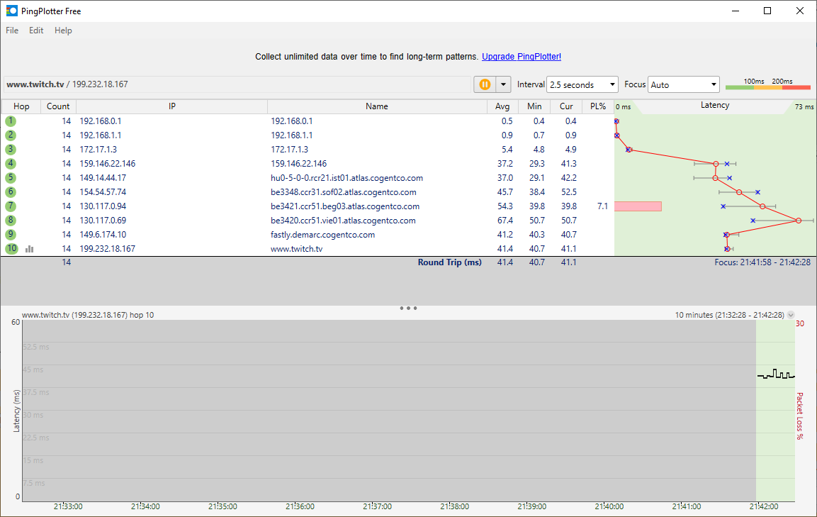

Ekran görüntüsü burada anlık olarak, hani o 40 küsür olan 4. hop var ya, normalde o hopun 12-15 ping olması gerekiyor. Bunlar biizmle dalga geçiyor ya. Yemin ederim.

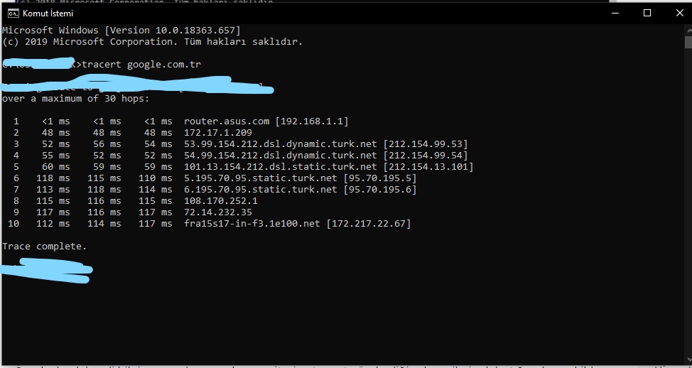

Akşam saatlerinde ciddi ping artışı ve hız düşüşü yaşıyorum. Farklı YAPA profillerinde de durum aynı. Ankara'dan Türknet İstanbul sunucusuna gündüz saatlerinde 12ms ping ile bağlanırken, akşam bu değer 60'lara çıkıyor. Kapasitenizi artırıp sorunu çözmenizi bekliyorum. Binlerce kullanıcı bu durumdan şikayetçi, buna rağmen aylardır bu sorunu çözemiyorsunuz.
Frankfurt merkezli sunucuma gündüz 48 ms ile bağlanırken şu an tam 110 ms ile bağlanıyorum. Bu demektir ki multiplayer oyun oynamak istesem alacağım en düşük ping 110 olacak.
Sorunu yoksaymaktan vazgeçin. Eminim ki karşınızdaki monitörlerde görüyorsunuz bir yerlerdeki kapasitenin yetmediğini. Buna rağmen (maliyetten kısmak adına) kapasite artırıp hattı rahatlatmıyorsunuz. İnsanlar en önemli saatlerde yüksek ping ve düşük hızlarla bağlanmak zorunda kalıyor. Sorunu çözmezseniz iptal ettirmek zorunda kalacağım. Destek talebi de oluşturdum. @TurkNetDestek

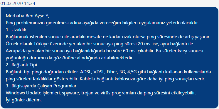

Yayıncılara özel fiber internet çekiyorlar mis gibi bize gelince 150 ping packet losslu akşamları 10 mbit interneti layık görüyorlar. Hani biliyorum bu ülkede adalet yok ama internet konusunda bari yüzümüz gülseydi keşke.
Ben Çanakkalede'yim 15 Şubat'tan beri akşamları hızın düşmesi ve ping yükselmesi sorunu devam ediyor. 27 şubatta destek kaydı açtım, Yoğunluktan oluyor diye cevap yazıp kaydı kapatıyorlar.
