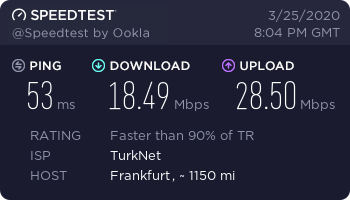

yurtdışı download hızları biraz düşük bu akşam
yurtiçi normal

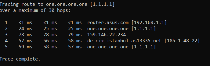

Yazılanlara dikkat ederseniz bir çok kişi tracert üzerinde bir problem olmadığını söylüyor. Her şey okey fakat Turknet kullanarak akşam saat 21:00'dan sonra twitch.tv üzerinden hiç bir yayın 480p üzeri izlenmiyor.

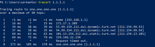

bu cogento olayı biraz ucuz etin yahnisi değil mi?

hocam tracert anlık pingi ölçüyor. sıkıntı anlık ping yükselmeleri yani ping spikelar.
bunlar da ancak uzun kullanım testiyle belli olur.

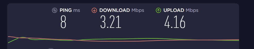

Steam ve speedtest'te download hızları farklı çıkıyor.

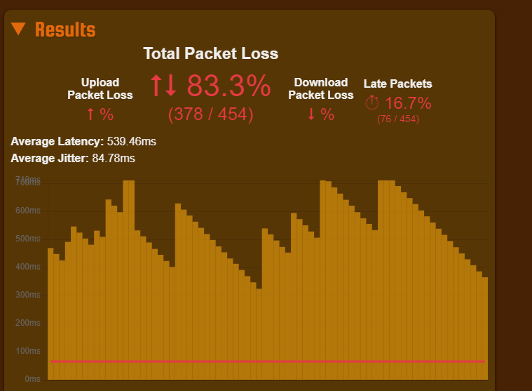

Twitch.tv, youtube izlenmiyor. Online oyunlarda pingler yüksek ve packet loss var!

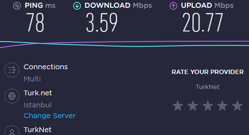

2 aydır her akşam saat 20:00 ile 24:00 arasında ping problemi yaşıyorum, sürekli iletiyorum fakat herhangi bir şey yapılmıyor. Öyle ki ben kendim bir şeyler deniyorum; hız azaltmak, hat SNR değerlerini yükseltmek vb. fakat Türk.net'in umrunda değil. Bağlı bulunduğum santralin kapasitesini arttırmaları yada beni CGN havuzundan çıkarmaları gerekmekte fakat umurlarında değil, sürekli aynı şeyleri tekrarlayıp konuyu kapatmaya çalışıyorlar. Şikayetvar.com'dan da yazdım herhangi bir geri dönüş yok. Neyin peşindesiniz? Bu sorunun çözülmesi için ne yapıyorsunuz? Ben sizlere yapılması gerekeni söylediğim ve talep ettiğim halde neden umrunuzda değil? Faturalarımı günü gününe ödüyorum, ben tüketici olarak görevimi yaparken siz nasıl bu kadar vurdumduymaz oluyorsunuz? Müşteri no: 1465913
