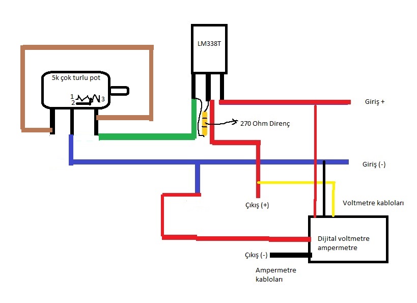

Konuyu hortlatayım bari
https://www.aliexpress.com/item/32906151163.html?spm=2114.13010708.0.0.57a64c4dFOLQpz
Linkteki güç kaynağı adaptörünü voltaj ayarlı hale getirip 1-23 volt aralığında istediğim şekilde hassas voltaj ayarı yaparak kullanmak istiyorum. Bunun için bir güç kaynağı kutusu aldım, 12 volt bir fan aldım, resimdeki trimpotlu devre ile 12 volta düşürüp fanı çalıştırdım.
Asıl istediğim 1-24 volt ayarlanabilir voltaj devresini de çok turlu potansiyometre ile yaptım.
Ancak çok turlu pot bacakları hakkında bilgi sahibi olmadığımdan;
ilk denememde potun 2. bacağından negatif verildi, 1 ve 3. bacağı köprülenip LM338T nin 1. bacağına bağlanıp diğer bağlantılar da yapılıp voltaj verildi ve LM338T çaaat diye patladı.
ikinci denememde potun 2. bacağından negatif verildi, 1 bacak serbest bırakıldı, 3. bacaktan LM338T nin 1. bacağına bağlandı, diğer bağlantılar da yapılıp voltaj verildi, sistem çalışıyor gibiydi. Ama voltaj kontrolü yaparken kısa devre oldu ve LM338T yine çaaat diye patladı. Aynı bağlantıyı 3. deneme olarak tekrar yaptım, normal çalışıyordu, voltajı 6 volta indirip bir DC motor bağladım bir dakika sonra voltaj 23 volta çıktı ve pot işlev görmemeye başladı. 4. denemeyi yine aynı şekilde yaptım, her şey normal çalışıyordu ama motor bağlayınca yine voltaj 23 e çıktı ve pot devre dışı kaldı.
Beşinci denememde resimdeki gibi yaptım, yine aynı hüsranı yaşadım.
Acaba çok turlu potansiyometre veya voltmetre/ampermetrede bir sorun oluştuğundan mı olmuyor bilemiyorum.Ya da voltmetre/ampermetrenin ince siyah kablosunu da negatif devreye bağladığımdan mı oluyor bilemiyorum. Tüm bu denemelerimde ve deneme harici de olsa cihazı çalıştırdığımda fanı süren devre gayet güzel çalışıyor, ona hiç bir şey olmadı yani.
Sizden kısa devre kontrollü bir bağlantı resmi bekliyorum. Şema olarak vermeyin anlamıyorum çünkü. Bu işle amatörce uğraştığımdan henüz şema okumayı sökemedim.

Merhaba,öncelikle hayırlı olsun.Linkteki 24V power supply'yi iyi bilirim.Kısa devre,max. akım korumalı gayet güzel bir üründür.Ama çıkışı 0-24v arası regüle için lm338 gibi seri regülasyonu hiç tavsiye etmem.Çünkü kayıp hat safhada çalışır.Ör;12V-4A çektiğinizde 12V-4A üzerinde harcar ki kayıp % 50 demektir.
Bunun yerine smps step down regülatör tavsiye ederim.Ör;4016'lı volt amper ayarlı bir 4016 devresi bunun için biçilmiş kaftan olur.
