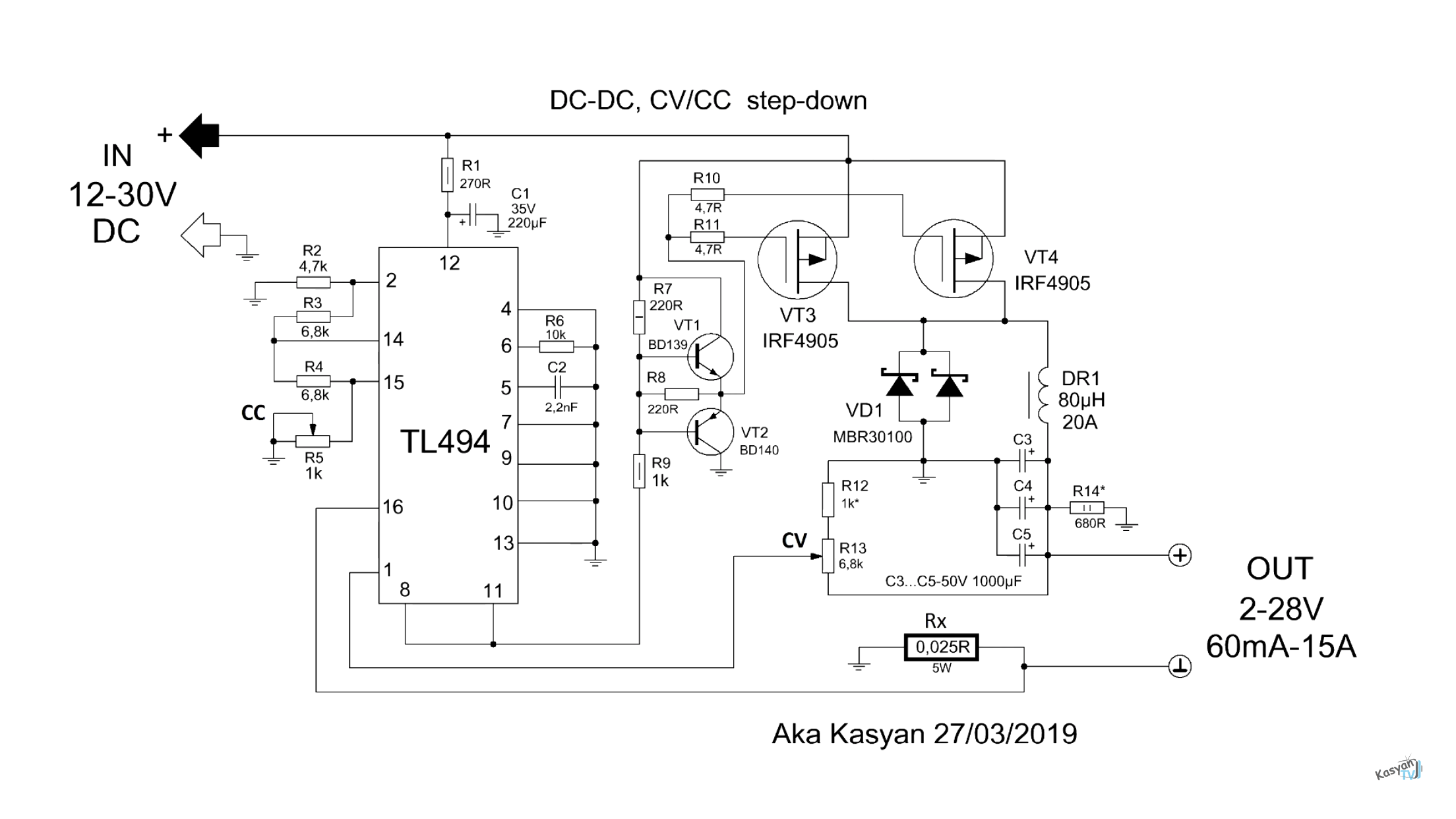

Merhaba ,
dc-dc regulated power supply olarak devre arıyorum.Nette araştırırken bu devreyi paylaştığınız gördüm.
Randımanlı , stabil ve gerçekten işe yarayacak bir devre ise pcb çıkartıp paylaşmayı düşünüyorum.
Tavsiye edermisiniz , yapmaya değer mi ?

Orijinalden alıntı: smps67
Merhaba ,
merhaba,o devredeki çıkış katı kararsız ve verimsiz çalışır. Sebebi eklediğim resimde görüleceği gibi fet sürücü katında kararsızlık var. O arkadaş verim aldığını bahsetmiş ama zor gibi.
Sonuç olarak emek verip güzel bir devre için pek tavsiye etmem,en azından çıkış katı yeniden düzeltilebilir.İsterseniz çıkış katını (yani fet sürücü katını) sizin için yeniden çizebilirim. TL494 entegresi gayet stabil kararlı çalışan bir entegredir,diğer bütün pinleri doğru şekilde bağlanmış.
< Bu mesaj bu kişi tarafından değiştirildi malisert32 -- 16 Ağustos 2021; 21:27:6 >
4 yıl
Böyle devrelerde verimi etkileyen çok ama çok önemli bölüm mosfet sürme tekniğidir.Kararsız,karışık net açıp kapamayan devreler mosfetlerin ısınmasına dolayısıyla verim kayıbına yol açar. Eğer yapılacaksa fet sürücü kullanın yada en azından şu eklediğim resimlerdeki gibi kararlı net açıp kapatan kilitleme devresini kullanın.Tabi bu durumda eklenmesi gereken önemli faktör eksi çıkışın max. 20 volta regülasyonudur. Olmazsa mosfet gate gerilimi aşımından yine bozulur. Yabi bu devre ile max. 20V giriş uygulanır daha yüksek girişlerde eksi giriş max. 20V'a regüle edilmelidir. Ör; 7915 ile eksiyi 15V'a stabil etmek gayet güzel olur ve giriş voltajı 37-38 voltlara kadar stabil kararlı bozulmadan çalışır.
