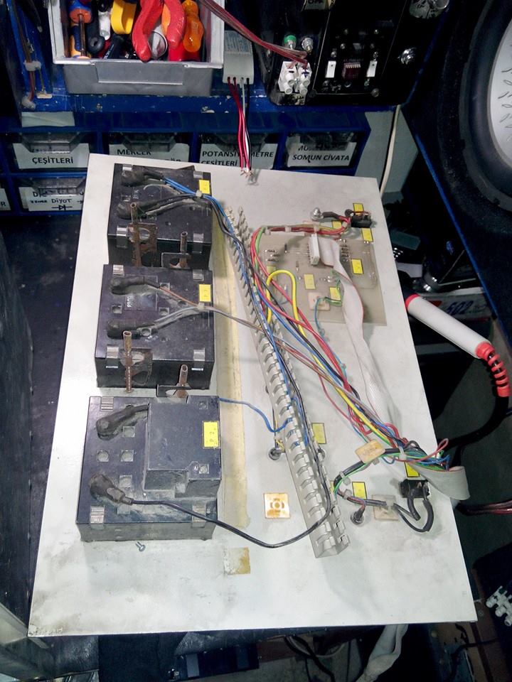

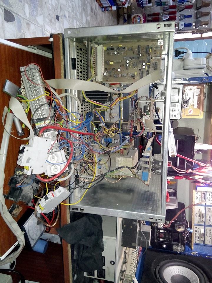

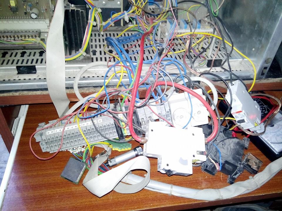

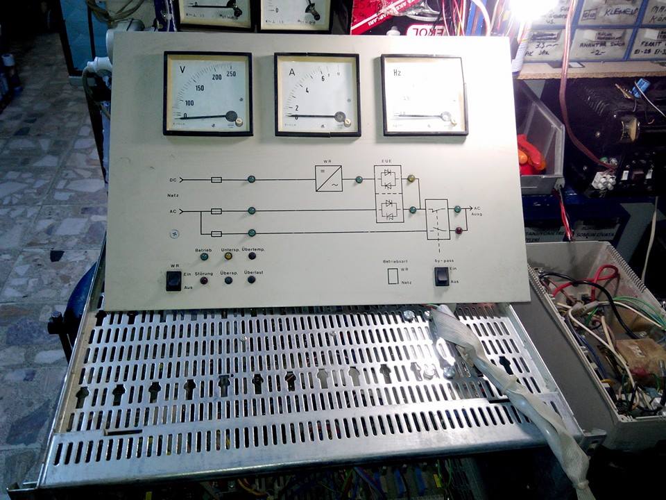

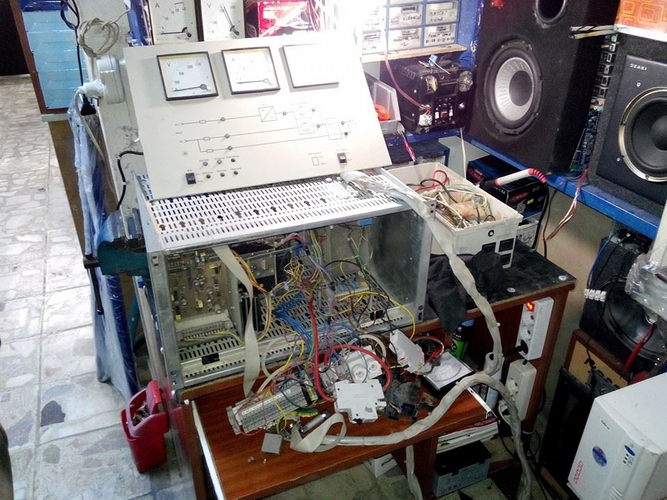

Dolar fırlayınca malum bu aralar işlerde sıkı elektroniğe son 4 aydır hiç vakit ayıramıyorum vallahi transistörleri dirençleri rüyamda görmeye başladım
En son bir abimin bana getirdiği alman malı tam sinüs 1250 Watt DC 24 Volt inverter ile uğraştım sürücü entegrelerden birini dip soketten söküp kaybetmiş şimdi bana nasıl buluruz nasıl çalıştırırız diyor bende diyorum bırak bana naapcaksın inverteri birazda biz kurcalayalım diye ama pek yanaşmıyor
işte inverterin resimleri hocam yorumlarınızı bekliyorum !!
< Resime gitmek için tıklayın >< Resime gitmek için tıklayın >< Resime gitmek için tıklayın >< Resime gitmek için tıklayın >< Resime gitmek için tıklayın >< Resime gitmek için tıklayın >< Resime gitmek için tıklayın >< Resime gitmek için tıklayın >< Resime gitmek için tıklayın >

Teşekkür ederim Ömer bey,eyvallah.
kaybolan entegre yerini göremedim.Özellikle kaybolan boş soketli yerin etrafını da gösteren bir resim paylaşırsanız belki fikir yürütebiliriz.En azından PİC değilse işlem daha kolay olur.

Evet hocam o resmi atmayı unutmuşum pic olmadığı kesin eprom bildiğim kadarıyla çünkü üstünde cam pencere vs var diyordu entegrenin getiren abi
Bu arada abi nasıl güzel bir invertermi sence bu ??

Ömer bey;o entegrenin bağlantı uçlarını iyi tespit etmeliyiz.Bir pwm entegresinin çeşidini,adını tespit etmenin en kestirme yolu;VCC,,,GND,,,,RT,,,,CT,,,Out pinlerini tespit etmekten geçer.İşte resimden öte bir multimetre ile bu uçları da tespit ederseniz işlem gayet basitleşir.Ör;VCC=15 no,,,CT=5 no,,RT=6 no'da bağlı ise demek ki bu entegre SG3525'miş deriz.Elime geçen ve devresnin kopyasını çıkarmaya çalıştığım entegresinin üzeri kazınmış silinmiş devreleri ben böyle tespit ederim,tavsiye de ederim.Yine ör;bendeki 1000W mod. sinüs invwerter'in entegrelerinin üzeri kazınarak silinmişti.Ben hem PWM hemde full bridge kıyıcı katı entegresinin TL494 olduğunu çok rahat tespit etmiştim.
İşte sizde uçların bağlantı şekillerini bana buradan yazarsanız ben hangi entegre kullanıldığını kısa zamanda tespit ederim inş.
Evet bu inverter saç trafolu olduğu için üstün verimlidir.Kesinlikle full bridge tipi tam sinüsden daha üstün verimlidir.Benim şu anda geldiğim nokta;Tam sinüs inverter verimli olsun isteniyorsa saç trafolu olmalı. Yoksa köşeleri kırmak için kullanılan kapasitörlerin çektiği akım akünün belini kırıyor.APC online 3 kw. UPS'de 20 uF kapasitör kullanılmış aynen 300 watt kapasitörde heba oluyor.Ama saç trafolu da bu kap. oranı en az 10-15 kat az olduğundan otomatik verim üstünlüğü elde etmiş oluyoruz.

hocam entegre hatırladığım kadarıyla 40 pinli olması lazım büyük entegre yani
uçları tespit etme yöntemi güzel başka türlü bulmak zor olurdu zaten hocam yarın tatildi ama son anda iş çıktı yoksa bakıp size atacaktım resimleri
Salı günü izin kullanacağım o zaman bakar yazarım size hocam

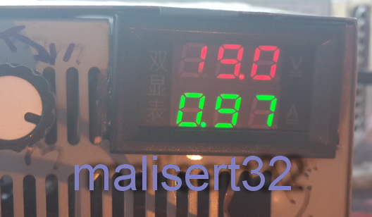

Merhaba,elbette yardımcı olurum.Yalnız bahsettiğim G.kaynağını yapmak için iyi bir ustalık gerektirir.Gerçekten her elektronikçinin harcı değil.Bunu gözünüzü korkutmak yönünden söylemiyorum,alacağınız power supply'yi modifiye etmeye çalışırken bozar daha çok zarar edersiniz,paranıza,emeğinize yazık olur.
Neyse ben kıvırıp bükmeden yine de bahsedeyim;
24V-10A bir metal kasa led driver bu iş için biçilmiş kaftan.Elbette sıfırdan bir devre de yapabilir ve sonuç alırız.Ama Şerefsiz Coni memleketini(USA)yeniden keşfetmenin alemi yok.Bu sebeple hazırını tercih ediyoruz.Hem daha uygun maliyetli oluyor.
İşte bu güç kaynağının voltaj ve akım geri bildirimlerini ayarlı hale getirip amper kontrolu yaptığı yüksek watt değerli teli değiştiriyoruz.Orjinalinde iç omajı 0,01 ohm gibi olduğundan ancak max. akım koruması-sınırlaması yapıyor.Daha güçlü ama daha yüksek omajlı tel ile değiştirip daha düşük amperajı kontrol edebiliyoruz.
Yanlış direnç sökersiniz,bilmeden yüksek voltaj kısmına dokunursunuz çok tehlikeli olabilir.Yani yeni aldığınız bir güç kaynağını bozma riski olduğu gibi elektriğe çarpılma riski dahi var.Bu sebeple;bu modifiyeyi ancak gerçekten usta olanlara tavsiye ediyorum.
Daha kolayı ise bahsettiğim güç kaynağını(power supply)ben size amper ve volt ayarı yapılabilir modifiye edilmiş şekilde,pot.ları takılı olarak gönderebilirim.Sizde bir G.kaynağı kutusu,bir dijital volt-ampermetre alıp montajını yaparsınız.Hatda amper volt takibine gerek yok diyorsanız göndereceğim modifiyeli G.kaynağını aynen direk kullanabilirsiniz.Seçim sizin...
