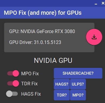

bunu nasıl çözerim 2020 den beri kartı aldığım gün yaşiyorum 4 yıl oldu geçmedi namı değer wattman galiba nasıl çözeriz yardımınızı bekliyorum

@selcuk6688 Tam ekran marka modelinizi, yaşadığınız sorunu (mavi ekran vs..) birde radeon software ayarı ile oynayıp oynamadığınızı belirtin.
Eğer mavi ekran sorunu var ise minidump dosyanızı paylaşın inceleyeyim.
Minidump dosyaları, bilgisayarınız mavi ekran verdiğinde belleğin ufak bir dökümünü barındıran dosyalardır. Bunları analiz ederek mavi ekran hatalarının nedenini öğrenebiliriz.
Minidump dosyaları <code>C:\Windows\Minidump</code> klasöründe bulunur ve <code>DMP</code> uzantılıdır.

minidump klasörü boş hiç yemedim mavi ekran 4 yıl boyunca
radeon software ayarı ile oynayıp oynamadığınızı belirtin? (oynamadım hiç)
yaşadığınız sorunu? siyah ekran oluyor sürücü çöküyor sonra sürücü yeniden başlıyor adrenalin software kaldığım yerden devam wattman galiba yukarıda resimlerini paylaştım hatanın linki burda:https://forum.donanimhaber.com/mesaj/yonlen/158101358

2 yıl
2 yıl
sorunum çözülürmü? yaptım yeniden başlatıyorum şimdi pcyi
< Bu mesaj bu kişi tarafından değiştirildi LegendTürkiye -- 22 Şubat 2024; 21:52:4 >
Bu mesajda bahsedilenler: @sukrullex
2 yıl
Donanımsal sıkıntı yoksa çözülür
