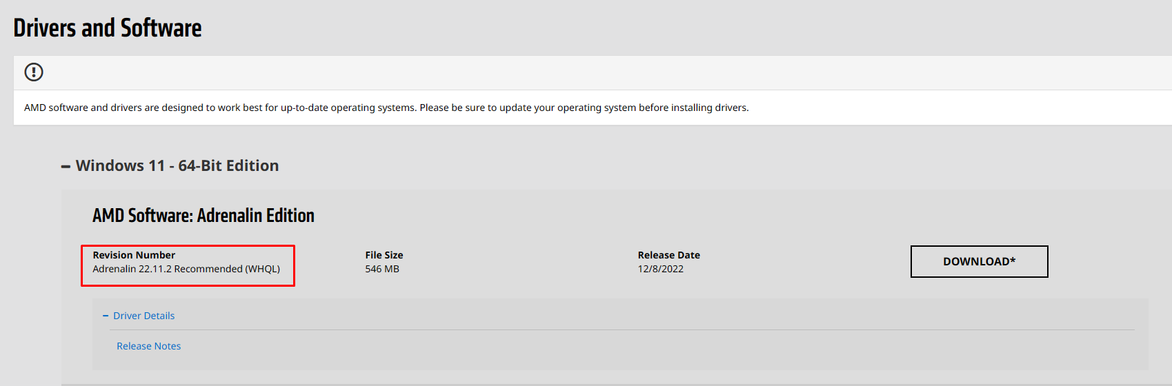

Bu sürücüler sadece 7000 serisi kartlar için geri kalan amd kart sahiplerini ilgilendirmiyor ana sürücü konusunda paylaşmaya gerek yok yani 7000 serisi ana konusu varsa orada paylaşılabilir.
İlerde 7000 serisi sürücüleri genel sürücülerle birleşirse o zaman ayrı.
7000 serisi harici tüm amd kartlar için son sürücü hala 22.11.2

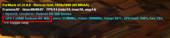

Selam hocam, son sürüm yüklü bende şuan whql yazıyor. Ekran bazı oyunlarda göz kırpar gibi yanıp sönüyor nedense. O yüzden sormak istedim acaba driver kaynaklı mı diye. Önceden yoktu bu sorun ama hangi sürümü kullanıyordum hatırlamıyorum :D
Ekstra olarak Furmark testinde rx480 yazıyor. Tövbeler olsun.
Edit: Araştırdığımda RX 570 ve 580 modellerde bu şekilde hatalı görünüyormuş, Furmark kaynaklı bi bug'mış sadece.

Evet o bazen oluyor. Onun için bir kayıt defteri dosyası paylaşılmıştı sanırım.
