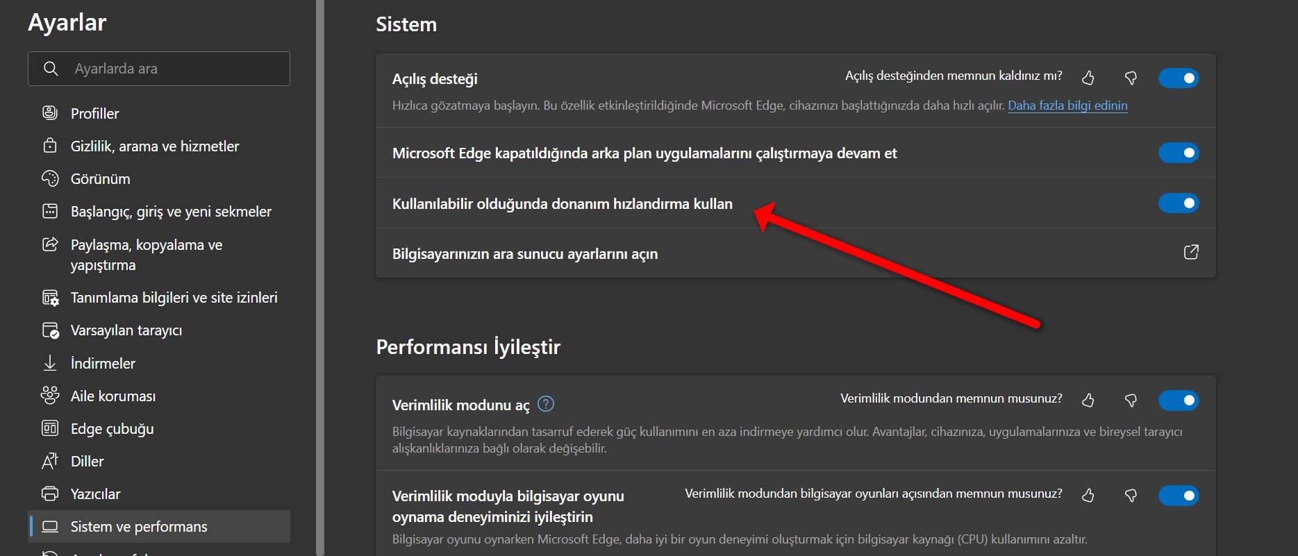

Nvidia forumlarında buldum, AMD forumlarında faydasını gören çok dedim denenir zaten geri dönüşü kolay bir edit.
Disable Multiplane Overlay (MPO)
Kapatıp bir restart Photoshop vb ara ara timeout'a düşerdi ekran onlarda gitti.
https://nvidia.custhelp.com/app/answers/detail/a_id/5157/~/after-updating-to-nvidia-game-ready-driver-461.09-or-newer%2C-some-desktop-apps
3 yıl
MPO'yuda kapatın, asıl kaynak bu gibi duruyor tüm programlarda donanım hızlandırma açık şuan 2 haftayı son sürücülerde tam stabil kapadık.
