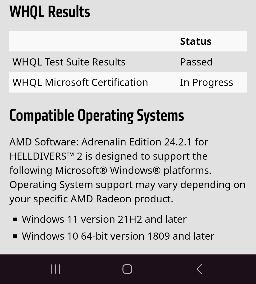

Aylardır beta sürücü de çıkıyor. Son çıkan 24.2.1 asıl adı 23.40.19.01 daha whql almadı ama alır yakında.
https://www.amd.com/en/support/kb/release-notes/rn-rad-win-24-2-1-helldivers-2

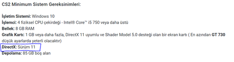

DirectX 11 apisi içeren oyunları oynuyorsanız hala sorunlar devam edecektir. DirectX 12 apisi kullanan oyunlarda hiçbir takılma yaşamayacaksınız. Oynadığınız oyunun apisini nette araştırın ona göre bu sürüme geçip geçmeyeceğinize karar verin.
Sadece DX11 apisi kullanan oyunlar oynuyorsanız aşağıdaki ayarları yapın; (örneğin; NFS Heat, CS 2..)
Rehber: AMD GPU'larda DXNAVI optimizasyonunu devre dışı bırakmak
Not: DX11 oyunlarının içeren DXNAVI optimizasyonunu devre dışı bırakmak için, en son sürücü numarası 24.1.1 veya daha önceki sürücülerde olmasınız eğer 24.2.1. Kullanıyorsanız bu değişiklikleri yapamazsınız.
Eğer DX12 apisi kullanan oyunlar oynuyorsanız hiçbir değişiklik yapmanıza gerek yok. Çünkü; halihazırda adrenalin sürücüsü tamamen sorunsuzdur. (Alan Wake II, Avatar Fronties Pandora...)
Oynadığınız oyunun hangi api kullandığını bulmak için aşağıdaki gibi Google'da küçük bir araştırma yapabilirsiniz. ;
