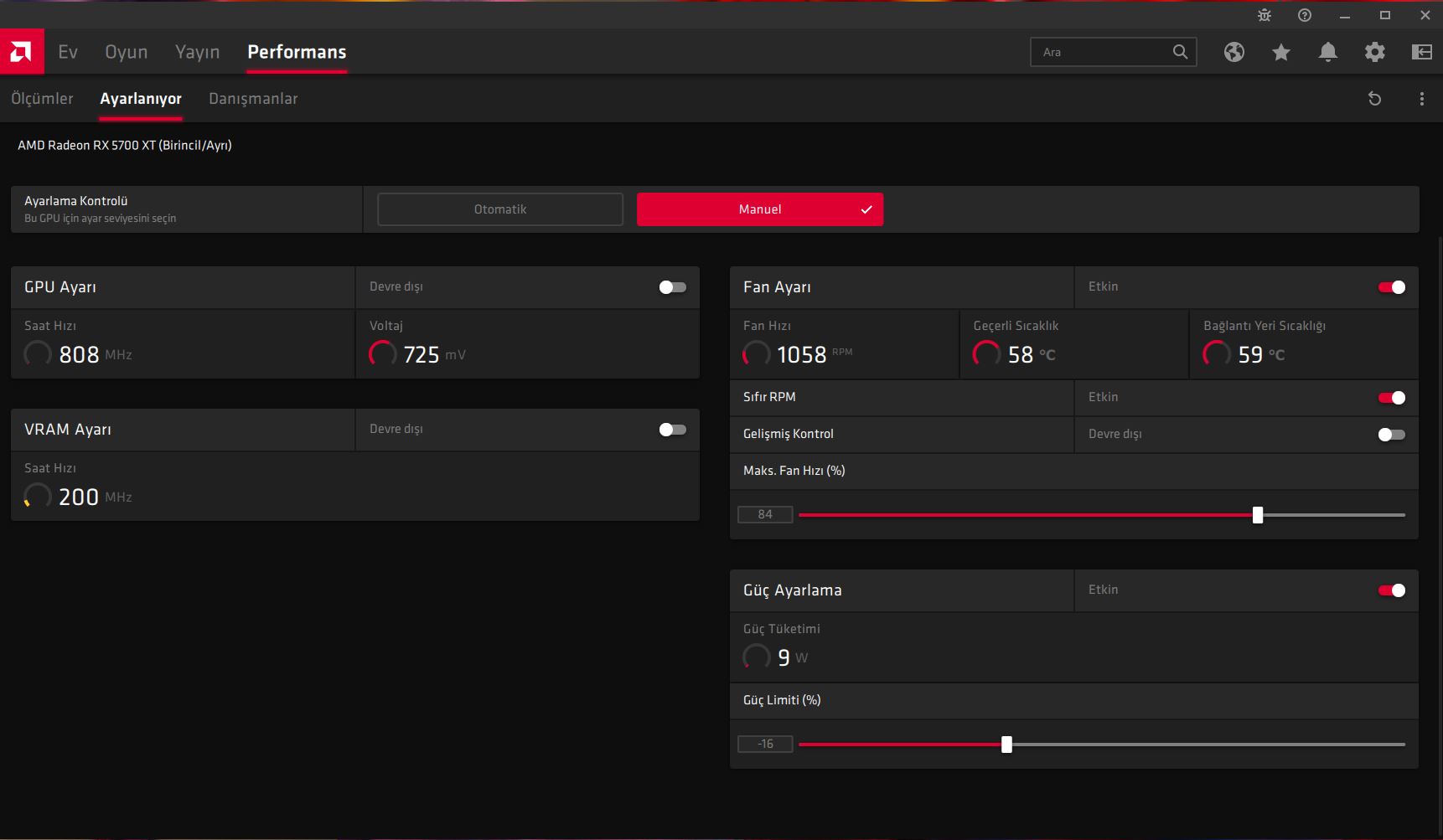

Anladım hocam eğer powerdan kaynaklıysa wattman ayarlarından güç limitini -15 veya -20 olarak düşürün hem gpu sıcaklığı hemde çektiği güç azalacağı için psu sorun olup olmadığını teyit etmiş olursunuz.

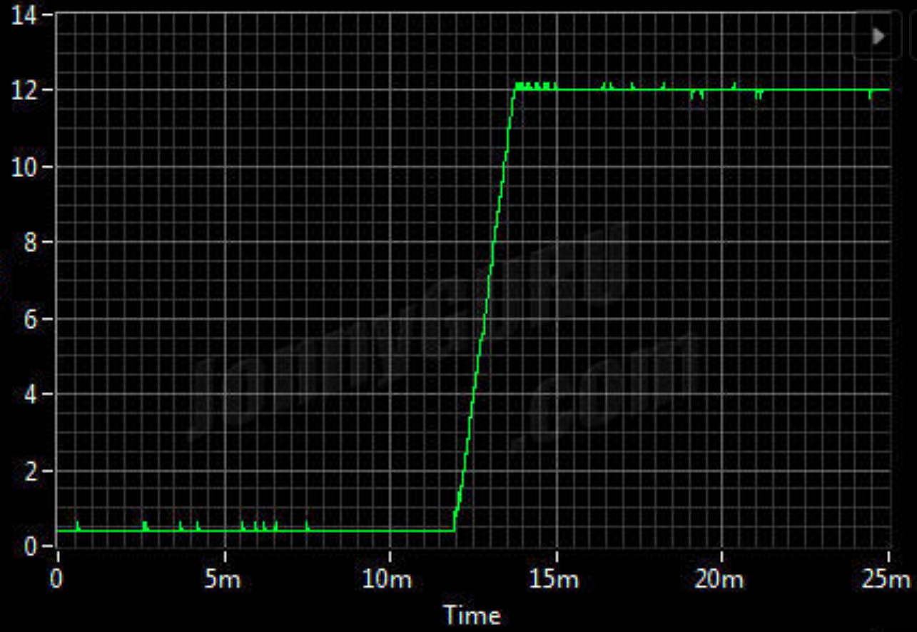

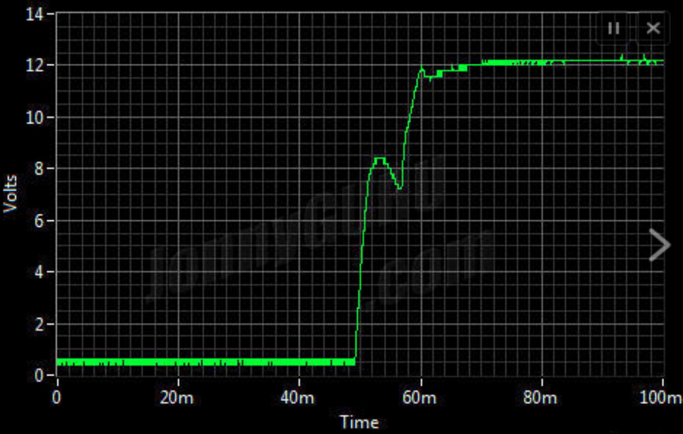

Bir örnek alttaki iki görüntüde 12V hattının beklemedeyken %100 yüke geçtiği andaki davranışı var ilk görüntüdeki psu kötüyken ikincisi kusursuz diyebiliriz maksat psulara verilen önem artsın.
ne işe yarayacak bu güç liminiti aşağı çekmek?

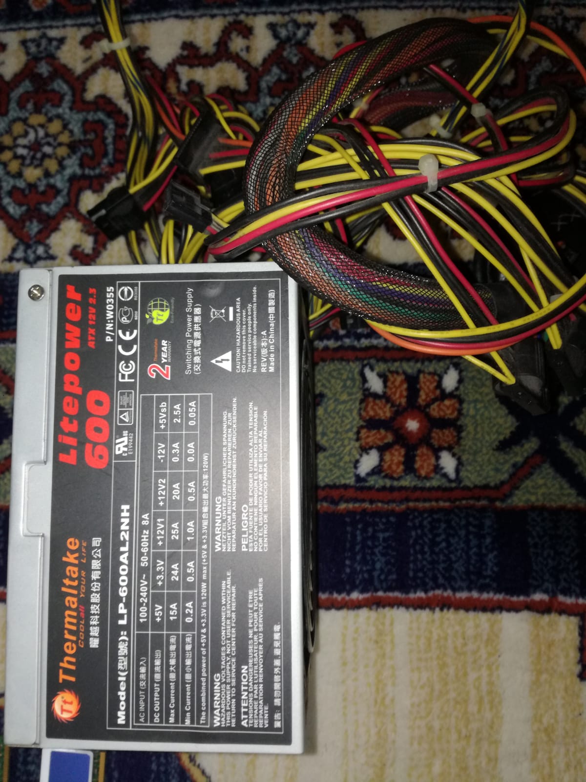

thermaltake 600w litepower 7 yıllık psu.
sapphire nitro+ rx580-tarayıcıda siyah ekran.

Sizdeki psu bu değil miydi? Thermaltake Litepower 600W
+12V1 @ 25 A
+12V2 @ 20 A
Birde single rail olan tipi varmış oda sadece 480w verebiliyor.
Tier D Harici ekran kartı kullanımında kesinlikle önerilmeyen sınıfta. Bu tip psu larda nezaman ne sorun çıkacağını bilemezsiniz ekran kartı bozuk değilse.
https://linustechtips.com/main/topic/1116640-psucultists-psu-tier-list/
Önerim bu modelden aşağı psu bakmamanız.

Orijinalden alıntı: Timeguard
+12V1 @ 25 A
+12V2 @ 20 A
https://www.sinerji.gen.tr/high-power-600w-performance-gd-80-gold-guc-kaynagi-p-32551
Kötü görünüyor. (çok kötü) :(

480w veren model miydi bu?
ayrıca sürekli game power psu önermeniz ve alternatif markaları tercihler arasında bulundurmayışınız durumu viral çalışması gibi gösteriyor.
< Bu mesaj bu kişi tarafından değiştirildi extagon -- 3 Ağustos 2020; 17:44:54 >
Yok dostum sendeki 2 adet 12v kanallı 300+240w veriyor ama bölük pörçük bu yeni nesil sistemler için işe yaramaz kurtul ondan.
