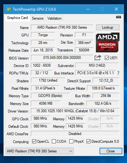

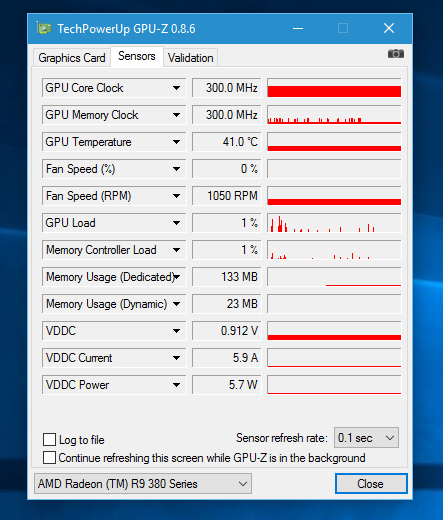

Herkese iyi günler dilerim
Bugun kart elıme ulastı msı r9 380 gamıng 4g ılk defa 15.12 driver kurdum ancak gpu z'de 15.8 olarak gözüküyor. Ayrıca sensors kısmında fan speed % ve rpm hiçbir şekilde tepki vermiyor. Sizce neyden kaynaklanıyor olabilir ?
