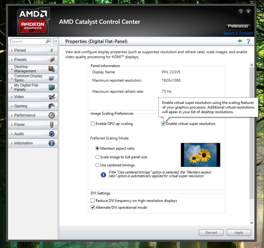

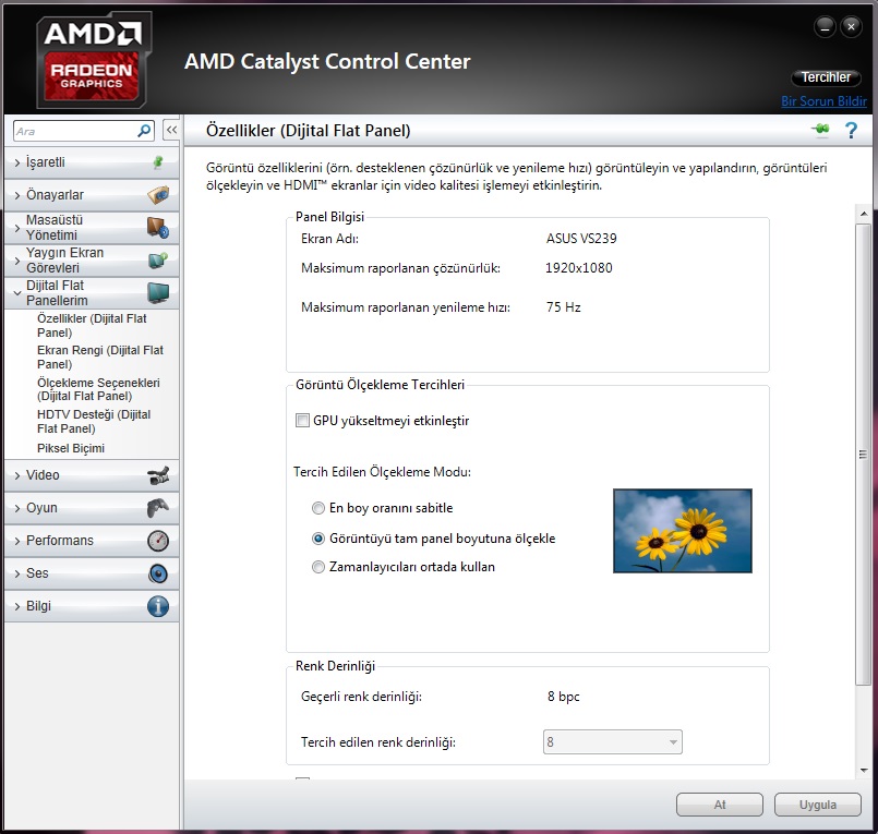

arkadaşlar bende vsr seçeneği gözükmüyor hem hdmi ile hem dvi ile bağladım ama ikisinde de vsr seçeneği çıkmıyor catalyst te ? monitör asus vs239 ekran kartı hd 7850.

dün aynısını ben de yaşadım driver fusion ile komple temizledim sürücüyü sonra baştan kurulum yaptım düzeldi.

Yok derken? İlk sayfadaki linke tiklamamissinz galiba vsr tum gcn mimarili kartlara geldi buna hd 7850 de dahil.

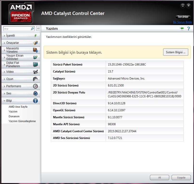

Ne yaptıysam AMD CONTROL CENTER açılmadı , driverleri ddu ile sildim yükledim olmadı, driver fusion ile sildim yükledim olmadı galiba çözümü yok neden bu saçma sorun var anlamadım, bundan önceki omega sürümün adı tam olarak neydi ve nereden bulup yükleyebilirim ya da betalar kullanılabilir mi? Kartım R9 280.

Hocam halledebildiniz mi bilmiyorum ama tıpatıp aynı sorunu ben de yaşıyordum az önceye kadar. Önce ddu ile driverları sildim, yeni sürücüyü yükledim ama CCC açılmıyordu hiçbir şekilde. Sorunu şöyle çözdüm:
- En son çıkan sürücüyü yükledim.
- Program Kaldır'dan AMD Catalyst Install Manager'ı sildim(Değiştir diyince 3 seçenek çıkacak en sonuncusunu seçin. Eğer olmazsa ilkini seçin, çıkan pencereden tüm driverları kaldırın. Catalyst Install Manager hala duruyor olacak, son olarak onu da kaldırın).
- Safe Mode'da yeniden başlatın ve DDU ile temizlik yapın.
- Yeniden başlattıktan sonra Program Files, Program Files(x86) ve ProgramData'da AMD ile ilgili her şeyi silin.
- C deki AMD klasörünü silin(Setup içeriyor biliyorum)
- İnternetten tekrar indirin.
- Normal bir şekilde kurulum yapın.
Kartım R9 290, sorunu bu adımları sırayla takip ederek çözdüm, umarım siz de çözebilirsiniz.
