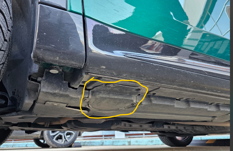

Arkadaşlar DİKKAT! Aracınıza yetkili servis haricinde liftte işlem yaptırırken mutlaka başında durun. Ben aracın lastiklerini değiştirmek için Continental bayisine gittim, aracın altına takoz koyup yol şeklindeki komple kalkan lifte almaya çalıştılar ancak aracın alt kısımları plastik olduğu için eşikteki marşpiyel çıtalarının klipsleri zarar gördü. Continental bayi onarım için yardımcı oluyor klipsleri bulup onarım yapacaklar ancak belirtmek istediğim nokta şu; Tonale araçları lifte almak için ön/arka marşpiyele yuvarlak kapak yapmışlar (aşağıda işaretledim), önce bu kapaklar tornavida ile açlıp sonra tam o noktadan araç şasisine doğrudan ahtapot tipi lift kolları takılmalı. Bu cidden zahmetli bir işlem ve servis dışında bunu bilip dikkkat edebilecek bir lastikçi vs. bulabilmek çok zor. Benim araçta en son manuel kriko ile tüm lastikler tek tek sökülerek işlem yapıldı, bilginiz olsun. < Resime gitmek için tıklayın > < Resime gitmek için tıklayın > |
