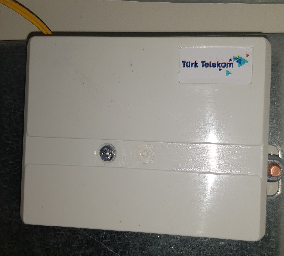

FTTH ile ilgili bilgi
Merhaba,
Satınalma arefesinde olduğum evde anladığım kadarıyla FTTH var.
Evde daire içerisinde vestiyer içinde aşağıdaki kutu bulunuyor
Bu evde daha önceden oturum yok.
Ben Türk Telekom üzerinden mi hizmet almak zorundayım?
Bir de bunu kullanınca ne tip modem kullanmam gerekecek, sağlayıcı mı modem veriyor?
100MBit almak istesem bu kutuyla hizmeti en uygun fiyata hangi sağlayıcı veriyor?
