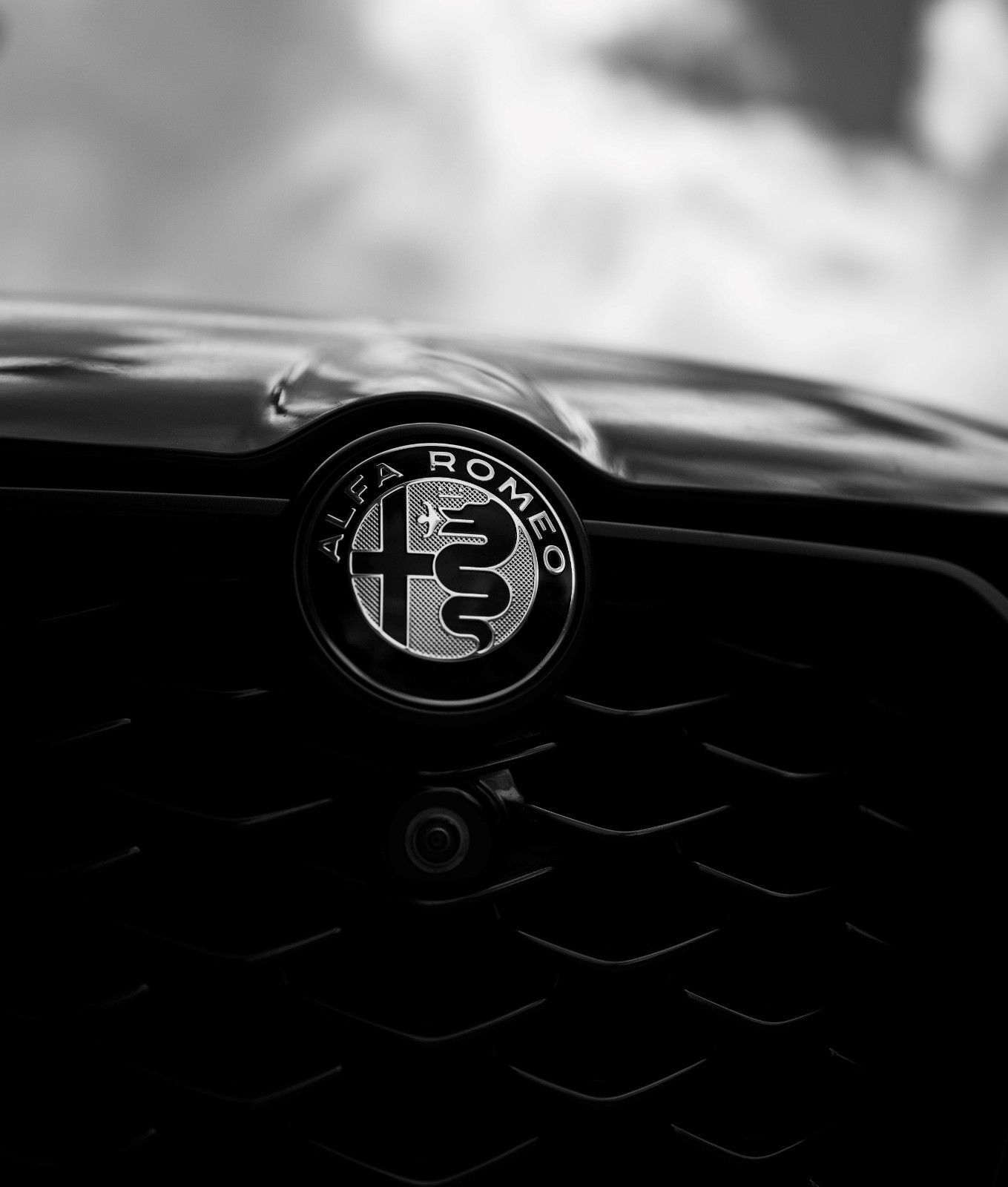

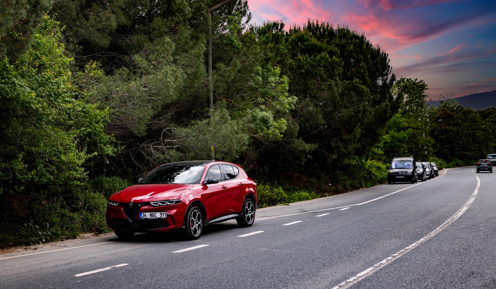

yıllardır fotoğraf ile uğraşırım. bi kaç fotoğraf çekeyim dedim , ben beğendim sizlerle de paylaşmak istedim.
